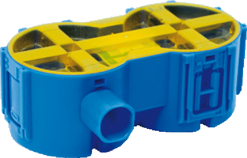

Het lijkt opdiep op de foto, maar volgens mij maakt ABB deze dubbele inbouwdozen alleen 50mm diep.
Afbeeldingslocatie: https://tweakers.net/i/KF4ojsDRH6eddBFtOfGzAaJeevo=/full-fit-in/4000x4000/filters:no_upscale():fill(white):gifsicle():strip_exif()/f/image/rqBnnbvNTtDNvJpje7kcpVZg.gif?f=user_large
Dat zou in theorie genoeg plek moeten zijn. Maar nameten is natuurlijk altijd wijs. :)
Want je hebt minimaal de dikte van een shelly aan ruimte nodig, maar die draden en lasdoppen (tip kleine wago's gebruiken) moeten ook nog ergens zitten. Mijn ervaring is dat het al snel erg krap is.
Voordeel van deze dubbele dozen is dat je in het midden tussen beide contactdozen ook nog ruimte hebt, daar krijg je wel een antal lasklemmetjes gefrot. :)
