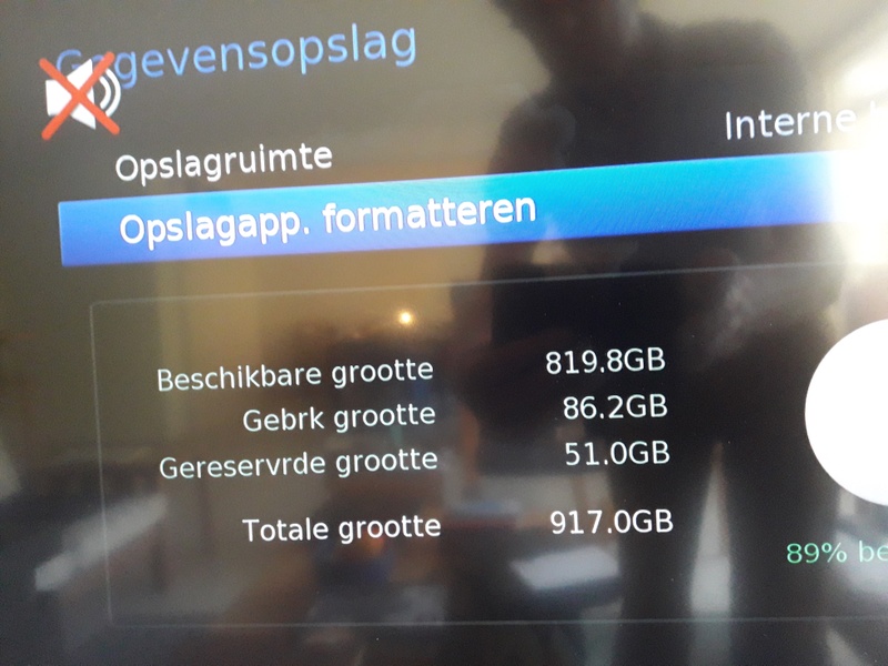

Goed. Want een WD blue HDD van 1 TB geplaatst en dat werkte. Zie het resultaat in bijgaande plaatjes. Wel maakt de HDD iets meer geluid dan wat ik voorheen gewend was. Misschien ga ik ook nog eens een SSD proberen.

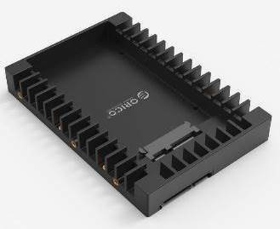

Daarin kun je zelfs 2 stuks 2,5 inch interne SSD plaatsen, maar het resultaat wijkt aan de buitenkant af van de bouw van een 3,5 inch HDD wat standaard in de Humax zit. Dat wil zeggen dat zo'n HDD in een Humax 5200C in een kunststof frame zit dat je na losmaken weer met schroeven vastzet op de bodem van het chassis van de Humax. De (female) stekkerset van de SATA-kabelboom steek je daarna door een opening van dat kunsstof frame om het over de (male) stekkerset van de HDD te schuiven. Zoiets wil je met een SSD ook. Maar met het Corsair inbouwframe en dat weer in het kunststof frame van de Humax voor de oorspronkelijke lukt dat aansluiten van de SATA stekkerset niet meer. De buitenkant van het Humax frame zit dan in de weg om bij de SATA stekkerset van de SSD te komen.
Als oplossing hiervoor vond ik de Orico 2,5 naar 3,5 inch hard drive adapter. Ook bij Amazon, voor € 10. Zie plaatje.
Afbeeldingslocatie: https://tweakers.net/i/lJfRfDDCY4wKY0ha60A-kj_QrLk=/full-fit-in/4920x3264/filters:max_bytes(3145728):no_upscale():strip_icc():fill(white):strip_exif()/f/image/1K6V7G4yxEJCUXnlHOvZ7hua.jpg?f=user_large
De fysieke buitenkant daarvan is als een 3,5 inch HDD. Daarvoor zit er in die adapter een fysieke SATA verloopstekkerset waarvan de fysieke uitgang naar buiten niet in lijn is met de SATA stekkerset van de SSD maar gepostioneerd als bij een 3,5 inch HDD. Het Orion frame past vervolgens prima in het kunsstofframe van de Humax en het resultaat wijkt aan de buitenkant fysiek niet af van een Humax kunststof frame met een HDD erin, zodat de SATA stekkerset van de Humax nu na inbouw wel past.
De rest ging bijna vanzelf. Aansluiten, aanzetten en dan zegt de Humax dat je 0 MB opslagruimte hebt en in hetzelfde scherm/venster dat je die opslagruimte kunt formatteren. Na kiezen voor uitvoeren van formatteren werd kort erna gemeld: opslagruimte 458 MB totaal, 63 MB gebruikt, 51 MB gereserveerd en 384 MB beschikbaar (voor opnemen). Zenderinfo en instellingen zijn elders in de Humax vastgelegd, dus niet veranderd en ik kon direct gaan opnemen. Het lichte gezoem van voorheen de HDD is nu weg en wissen gaat nu duidelijk sneller. Opstarten van het systeem gaat niet sneller, maar dat zal zijn omdat er niets is veranderd aan de centrale processer en de opslag van het 'besturingssysteem' en de al genoemde zenders en andere instellingen. Alleen de opslag van opnamen is veranderd.
