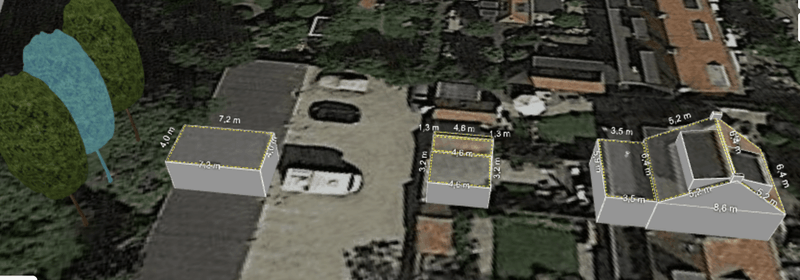

Ik ben begonnen met het bekijken van de mogelijkheden van het leggen van zonnepanelen. We hebben helaas niet een prachtig groot beperking-vrij dak op het zuiden. Het is daarom een beetje een puzzel en wil daarom ook graag info inwinnen voor een second opinion.
Daarbij overweeg ik ook een zonneboiler. Vanwege de puzzel met zonnepanelen lijkt mij dat iets dat het beste tegelijk meegenomen kan worden, maar op een of andere manier kost het moeite installateurs te vinden die beide doen. En dan is er ook nog de warmtepompboiler. Hierover is dus ook advies welkom.
Foto's
Afbeeldingslocatie: https://tweakers.net/i/CC9HNdhR8a2_yHWgGdOuIEOD94A=/800x/filters:strip_exif()/f/image/6sADk4eVnKxPoN9wHvP9cZ5w.png?f=fotoalbum_large
Beschikbare (dak)ruimte
Zoals te zien op de foto gaat het om verschillende daken. 1 t/m 5 is het woonhuis met de meterkast, 6 en 7 de schuur en 8 onze garagebox

Totale maximale oppervlakte ter beschikking (zonder rekening te houden met beperkingen en schaduw): 125 m2

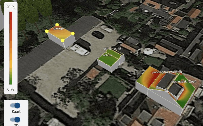

Schaduw
De aanbouw heeft het meeste last van schaduw.
Achter de garageboxen staan hoge bomen (west).
