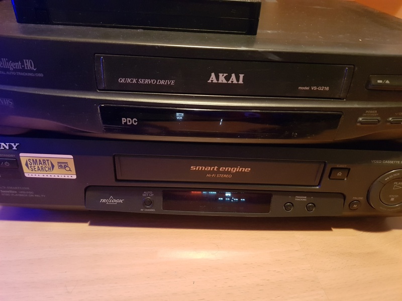

Ik heb dus een videoband die ik wil kopieren naar een andere band.
Ik had dit een tijd geleden gedaan en dat werkte prima.
Nu echter lijkt het maar niet te lukken.
Ik heb denk ik elk scart combi (plus tv) geprobeerd.
Maar ik blijf maar zwart beeld krijgen. Er wordt niets opgenomen.
Ik heb ze beide op line1.
Kan iemand mij wellicht helpen om het voor elkaar te krijgen.
Alvast bedankt.

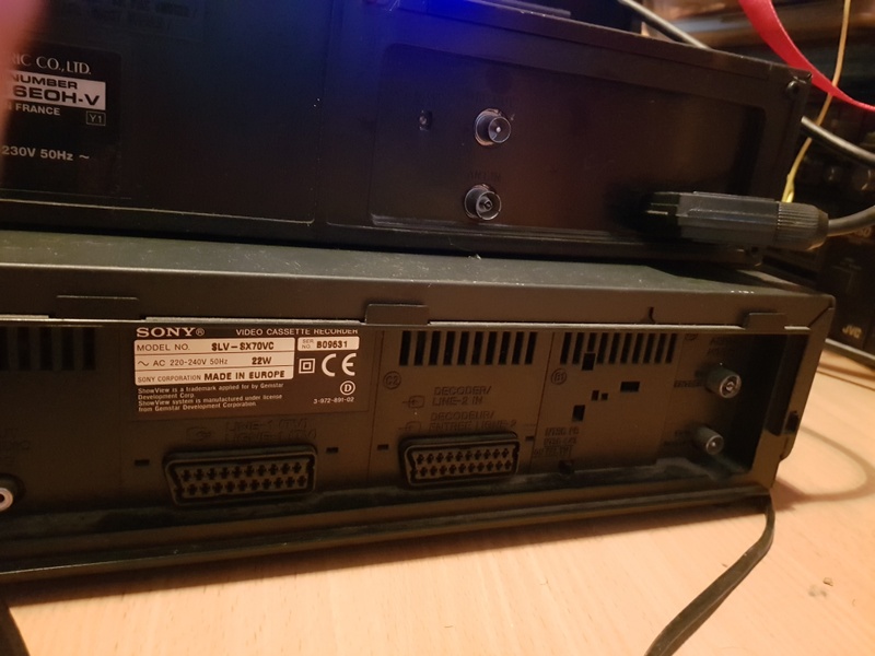

Ik voeg hier ook een foto bij om aan te tonen waar ik mee deal:Afbeeldingslocatie: https://tweakers.net/i/ypWk1pzQxsCql6t-jZFEBle8w8c=/800x/filters:strip_icc():strip_exif()/f/image/uoBgfO8Luo8FPVnANUBJ3GqM.jpg?f=fotoalbum_large
Afbeeldingslocatie: https://tweakers.net/i/Jc-kXtrAbRFcPJ1X3ESnOyKN254=/800x/filters:strip_icc():strip_exif()/f/image/ztO07gHja7HtMDsyi91vPuWc.jpg?f=fotoalbum_large

Wel beetje weinig info.
Heb je wel beeld bij het afspelen via SCART op TV?
Normaal zou ik afspelen/opnemen van VCR1 SCART naar VCR2 SCART line2, waarbij VCR2 SCART line1 verbonden is met de TV voor monitoring.
Kan ook nog aan SCART kabel zelf liggen, verkeerd/defect/losse pinnen, sommige SCART kabels werken een kant op.
Natuurlijk kan je ook nog de RF/antenne uitgang gebruiken voor monitoring op TV

Weinig info?
Ik heb idd wel gewoon beeld via scart op tv.
En aan de scart kabels ligt het niet, want beide zijn dus getest van vhs naar tv.
Maar ik ga proberen van line1 naar line2. Ik las overal dat het juist op dezelfde line moest. Maar ik ga dit even proberen. Thanks
  • zey
  • Registratie: Juni 2019
  • Laatst online: 05-06-2022
Heb gedaan wat jij als optie hebt gegeven, helaas wederom hetzelfde resultaat.
line 1 naar tv, line 2 naar andere vhs, en de 2de vhs op line gezet.
  • pagani
Volgens mij heeft de onderste twee scartaansluitingen (een in en een uit) en de bovenste slechts een (dat is dan enkel een uit) dan moet je de scart aansluiten op de line 2 in van de onderste, de line 1 van de bovenste, in de bovenste je vhs afspelen en in de onderste opnemen.

Zorg ook dat je bij het opnemend apparaat voor line-in kiest en afspelend apparaat voor line-out.
Line 1 en line 2 zegt namelijk niet zo veel.
