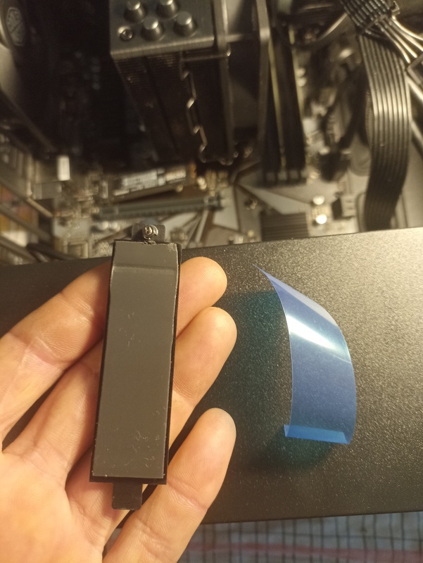

Is dit de sticker die er af moet? Waar de naam op staat? Afbeeldingslocatie: https://tweakers.net/i/t4k3FzN60pWQCVor8PduXyJx6gU=/x800/filters:strip_icc():strip_exif()/f/image/RZzYJ7ZBDkeUbgsBqLUJnX3V.jpg?f=fotoalbum_large

grasmaaier schreef op vrijdag 20 mei 2022 @ 20:22:
Is dit de sticker die er af moet? Waar de naam op staat? [Afbeelding]
Dat mag er gewoon op blijven zitten

Maar in dat filmpje waren zijn woorden: for the love of God, remove the film 😀
Is dat dan iets anders? Oww wacht, hij heeft het over de thermal pad

grasmaaier schreef op vrijdag 20 mei 2022 @ 20:24:
Kun je ff aanwijzen waar hij dat zegt in het filmpje?
Als jij een koellichaam erop plakt, dan kan dat zo zijn. Als je deze nvme drive gewoon in een m2 slot drukt, maakt het echt niet uit
edit: ik heb even gekeken naar je moederbord, je kunt hem eraf halen. maar een nvme drive heeft gewoon geen koeling nodig eigenlijk. ik zou het lekker laten zitten.

Bedankt, ja zo is het.. sorry

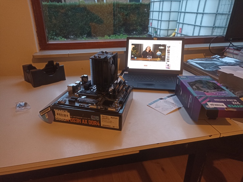

ik geloof dat ik een intel lga 1700 heb. in ieder geval las ik dat ik een socket 1700 heb
mag ik mijn moederbord op zijn kop neer leggen. Dus met het geheugen op de doos. Zodat ik aan de andere kant die plaat kan schroeven? of hoe moet ik dat anders doen?
[ Voor 48% gewijzigd door grasmaaier op 20-05-2022 20:42 ]

ik heb diverse opties in the manual. voor diverse systemen.

Je hebt LGA 1700 inderdaad.

grasmaaier schreef op vrijdag 20 mei 2022 @ 20:41:
Beter ff nieuwe comment maken volgende keer. Je kunt gewoon het moederbord op de kop leggen. Wees je ervan bewust dat het moederbord kwetsbaar is, maar inderdaad, zo zul je het moeten doen.
Het kan ook zijn dat je kast een uitsparing heeft achter het moederbord. In dat geval kun je ervoor kiezen om je moederbord te plaatsen en de bevestigingsplaat van de koeler te plaatsen als je moederbord al in de kast zit. Maar het maakt niet heel veel uit. zolang je maar voorzichtig bent

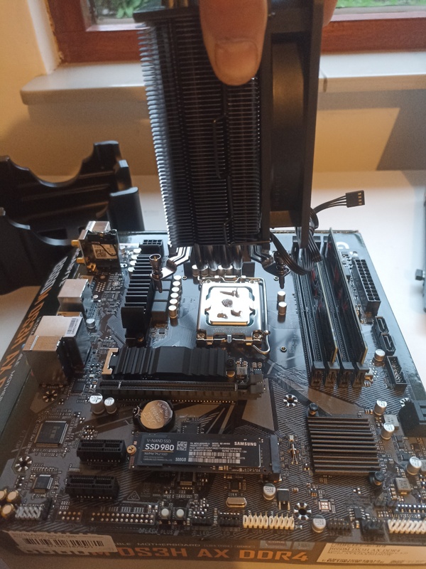

Deze richting denk ik Afbeeldingslocatie: https://tweakers.net/i/KCufcJAbd6hbaAcuqqXUhUZNmPs=/x800/filters:strip_icc():strip_exif()/f/image/9TSfg1205KzeHwxXnJydr642.jpg?f=fotoalbum_large
Moeten die rubbere dopjes er af? Ik drukte die Finnen al uit elkaar namelijk...Afbeeldingslocatie: https://tweakers.net/i/A_BiyI7rWA_7YZ6GAziGZuc9YYU=/x800/filters:strip_icc():strip_exif()/f/image/UW8KkHnAStzXkkqV4AJLI78e.jpg?f=fotoalbum_large

wel spannend of de coolpaste zich goed uitspreid. :D maar ik had er denk ik best veel op gedaan

grasmaaier schreef op vrijdag 20 mei 2022 @ 21:04:
orientatie is goed.
Je mag er wel wat vanaf halen. Het is een beetje veel. Kijk goed naar het filmpje, daar laten ze het ongetwijfeld goed zien

Te laat. Ja het filmpje had allerlei opties, tot aan volledige kruisen .. ik ben er tussen in gaan zitten.. maar ik zie er niets onderuit komen.
Onze berichten kruisten elkaar. Heb je nog een tip over die dopjes?

grasmaaier schreef op vrijdag 20 mei 2022 @ 21:10:
Het is nooit te laat om koelpasta te verwijderen, anders zouden CPUs en koelers single use zijn. Maar laat het maar zitten

Gelukt. Ik ga morgen verder want het licht wordt slecht en ik word moe. Het vergt wel concentratie van me.
Hartelijk dank voor je tijd en hulp Killer!Afbeeldingslocatie: https://tweakers.net/i/FOr_UCDxYngG7YMOBt7Ab4ZbMAE=/800x/filters:strip_icc():strip_exif()/f/image/FSDvd4zYkx7SGY7Jz1stnguZ.jpg?f=fotoalbum_large

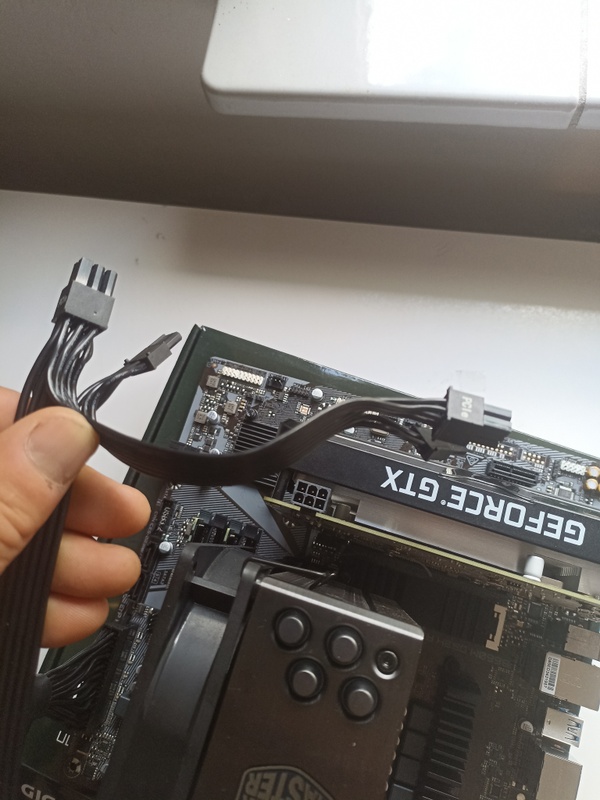

Ik denk dat deze kabel hier hoort. Maar welke van de twee? Afbeeldingslocatie: https://tweakers.net/i/LjFTEtqiVSmLG0jubZSAAwZRuF0=/x800/filters:strip_icc():strip_exif()/f/image/EcmPXTHZr89uyLkxbsyDEwhZ.jpg?f=fotoalbum_large
  • youridv1
  • Registratie: Juni 2016
  • Laatst online: 15:29
Dat maakt niet uit, welke je pakt. ik pak altijd de kortste, zodat ik het extra stukje weer plat tegen de kabel aan kan maken met een tiewrap. Dat staat het netst. Dat kleine 2 pin stukje wat er naast los van dit kun je gewoon laten bungelen.
Dat extra stuk kabel, wat uit de eerste connector weer naar buiten komt en naar de volgende gaat, is voor als je een videokaart hebt met 2 powerconnectors. de kabel van deze voeding is dus gemaakt om 2x het benodigde wattage van zo’n connector te leveren
[ Voor 34% gewijzigd door youridv1 op 21-05-2022 08:47 ]

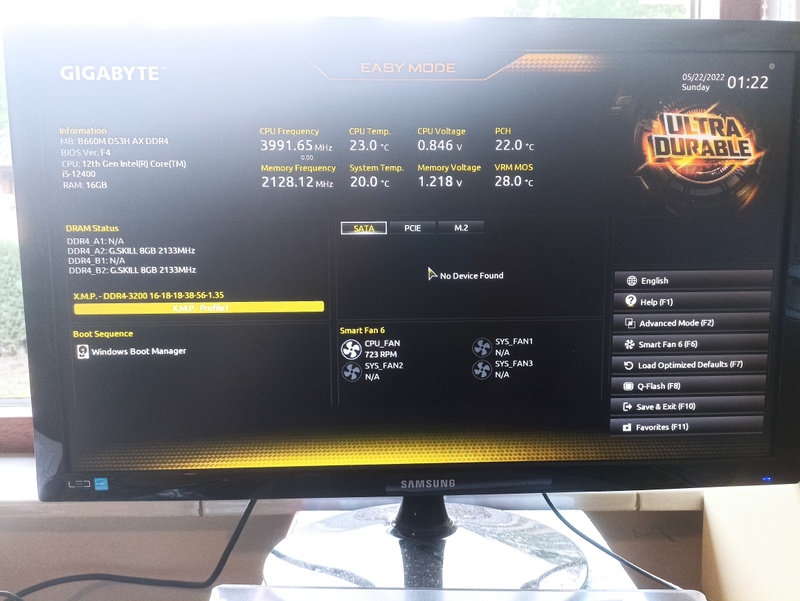

maar hoe gaat het weer uit?

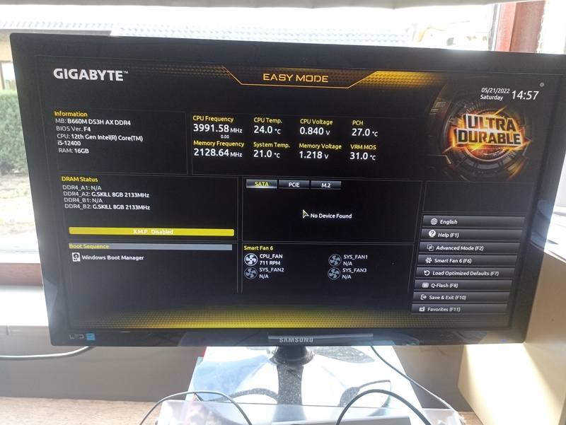

en waar vind ik mijn ssd? de rest stond er wel. AANVULLING: Heet mijn SSD : M2? ik denk het wel, want dat is het enige dat ik wel kan vinden. Ik was opzoek naar iets van 500 GB. maar dat staat er niet bij. Volgens mij is het zo in orde.
Ik heb de voeding maar uit gedrukt. ik geloof dat het niet te lang moet aan staan. De save and exit zorgde voor een herstart namelijk.
[URL="https://tweakers.net/i/BPHuSrWK1tFfZeQXxXd8HjOTBnQ=/full-fit-in/4920x3264/filters:max_bytes(3145728):no_upscale():strip_icc():fill(white):strip_exif()/f/image/cY4y1HQ1GU5JY41aucPlW52i.jpg?f=user_large",,"1"]Afbeeldingslocatie: https://tweakers.net/i/kgUiq7FKRHgVouYhLBim8Je_HOA=/800x/filters:strip_icc():strip_exif()/f/image/cY4y1HQ1GU5JY41aucPlW52i.jpg?f=fotoalbum_large[/URL
Moderator, ik doe mijn best. en ik heb meerder filmpjes en google aan staan hoor ;-) Maar ik voel mij gehaast omdat alles open is en dat het vaak net niet helemaal specifiek op mijn systeem is. En die handleidingen.... nou.. dat is niet altijd veel meer dan een plaatje helaas. maar komt goed.
Mijn tijd zit er nu op. Ik ga vanavond weer verder. Bedankt voor alle tijd en hulp!

Ik kan me niet zo goed vinden in de modbreak, het onelinen wel ja, maar er worden duidelijke vragen gesteld en foto’s bijgevoegd en er is veel animo om te helpen, ook mede door zij die geholpen hebben de onderdelen samen te stellen, maar ik maak de regels niet. Ik zou een assemblagehulp mapje op het forum wel waarderen, maar dat is niet voor hier. :)
@grasmaaier de ssd zou onder m.2 moeten staan inderdaad, maar wel met zijn naam. Samsung oid verwacht ik er wel in voor te komen.
Tevens zie ik in de foto bij je gskill werkgeheugen 2133mhz staan. Dit kun je verhogen door het snellere profiel in te laden, dit kan via advanced settings. Staat onder XMP of memory profile. Als je dit niet doet, krijg je niet de snelheid waar je voor hebt betaald :)
Er staat links op de foto ook XMP disabled. Dat moet weg.

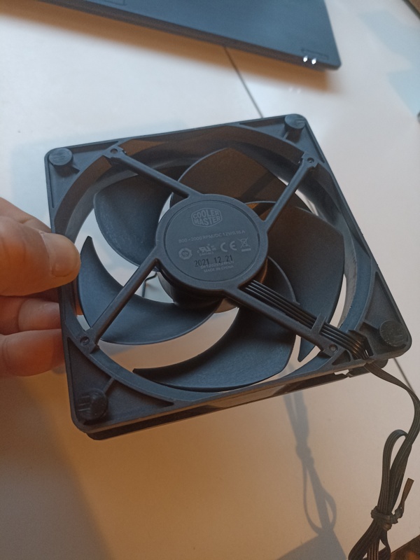

ik zie ook tussen system fans de ventilatoren van je kast nog niet, dus die heb je nog niet aangesloten denk ik ?

grasmaaier schreef op zaterdag 21 mei 2022 @ 09:02:
Ja, je SSD is een m.2 variant.

Bedankt voor de antwoorden.
Youri, bedankt dat je opmerkt dat ik mijn geheugen profiel moet aanpassen. Dat heb ik gedaan. Er was enkel profiel 1 of disabled.
Ik heb ook op de processor cooler geduwd en de temperatuur bleef stabiel. Stond als test in de filmpjes.
Ik post twee foto's die alle gegevens weergeven, voor het geval jullie nog meer opvalt dat ik moet aanpassen.
Zoals ik het nu zie lijkt alles gewoon te werken en is het in orde. Ik ga het in de kast plaatsen. Dan sluit ik ook de fans van de kast aan, die had ik nu inderdaad nog niet aangesloten.

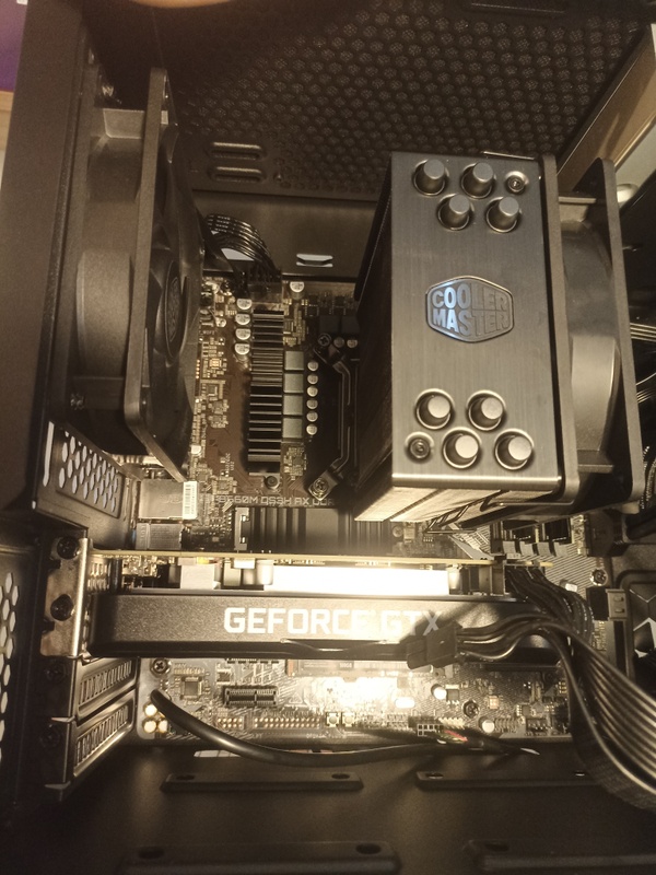

Ik geloof dat ik klaar ben. Alles zit in de kast, kast dicht en ik kom weer in de bios.
Dan is alles okay? En is het nu tijd om Windows te installeren?
Een vraagje nog. Ik heb veel schroefjes over maar een wil ik navragen. Die op de foto. Ik had er twee van. Afbeeldingslocatie: https://tweakers.net/i/b4uzhqlP4txCRCROV3553r6JL2w=/x800/filters:strip_icc():strip_exif()/f/image/rfm5kwYOgAx6ftv5IpqFKbrW.jpg?f=fotoalbum_large
Alle drie de fans doen het, en de xmp staat nu op profiel 1. Temperatuur blijft nu op 26 graden.

Ik zou persoonlijk de M.2 SSD in de bovenste slot stoppen.
1. Dan kan het ook gebruik maken van de heatsink (cooler)
(sticker lekker op de SSD houden, wel folie van de heatsink halen)
2. Dan is het rechtstreeks aan gesloten op je CPU en is beter dan via je chipset.

Okay, die M2 verplaatsen.... Dan moet ik de cooler er af halenAfbeeldingslocatie: https://tweakers.net/i/v4iUB8nCy8w2xgMxja566UrenNU=/x800/filters:strip_icc():strip_exif()/f/image/o56OuupxaZYjsIEI2GV7I8l7.jpg?f=fotoalbum_large
Wellicht de graphics card
Oww het viel reuze mee. Enkel de graphics card (wederom) verwijderd. Ik kreeg een kleine hartverlamming toen ik het las haha.
Ik heb de film er af gehaald. Zie foto. Wat is dat materiaal dat er op die heatsink zit? Daar ging het dus over in een van mijn eerste vragen. Bedankt heren/dames.
Afbeeldingslocatie: https://tweakers.net/i/C-6df91iWW9MUV0cR2b75JYw-x0=/x800/filters:strip_icc():strip_exif()/f/image/72bhT0dxmKt6DhX2G3kEcoVo.jpg?f=fotoalbum_large
[ Voor 120% gewijzigd door grasmaaier op 22-05-2022 12:44 ]

grasmaaier schreef op zondag 22 mei 2022 @ 12:23:
Google?
  • youridv1
Google is je vriend. Dat is een thermal pad
  • Hell-Slave
  • Laatst online: 03-10 22:12
Okay, die M2 verplaatsen.... Dan moet ik de cooler er af halen[Afbeelding]
Dat is inderdaad een thermal pad, dat is om goed contact te maken met je M.2 drive.
