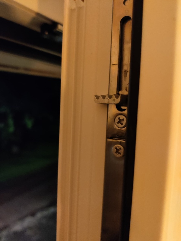

Ik wilde ze niet hebben ivm geluidsisolatie, maar in plaats daarvan zijn alle draai-kiepramen uitgerust met een winterstand zodat ze op een klein kiertje gezet kunnen worden. Volgens mij is dat bij de meeste kunststof kozijnen ook wel standaard.
Ik had ze eerst zitten in de houten kozijnen, vandaar de reden om er bewust niet nog eens voor te kiezen. Nu staan in de praktijk veel ramen alsnog op de kierstand (of zelfs helemaal kiep), maar heb ik wel de keuze om het volledig te sluiten. Bijvoorbeeld bij veel geluid of storm.

Over enkele weken krijgen wij kunstof kozijnen. Zonder ventilatieroosters. Onze kozijnenboer raadde dit ook af toen wij onze klachten uitte over huidige ventilatie roosters. Wij krijgen een Gealan S9000 kozijn met triple glas. Het raam heeft 3 kiepstanden. 1 waarbij hij een paar mm open staat, 1 waarbij net je vingertopje aan de bovenkant past, en als laatste de normale kiepstand.
Hier zijn wij voor gegaan. Zo kan je altijd ventileren en heb je ook nog enige veiligheid dat men niet zomaar door je raam naar binnen kan
