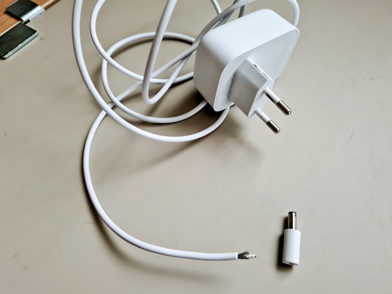

Hierbij een foto van de schade. Zoals je kan zien is de kabel er dus uitgerukt en is de pin ook wat scheef getrokken. De powerspecs hebben we al, nu nog de connector specificaties terugvinden. Kan iemand soms kijken of er bij zijn adapter in het midden een pinnetje in de connector steekt? Bij mij zit er namelijk niets, maar het lijkt wel of er aan de binnenkant ook iets is afgebroken...

Ben je handig? Anders kan je daar wel nieuwe connector op zetten. Solderen is het mooiste maar ze zijn er ook met schroef. 2,1mm is meest voorkomende maar ze zijn niet zo duur dus je zou ook beide kunnen bestellen. Alleen hopen dat de socket niet beschadigd is.
