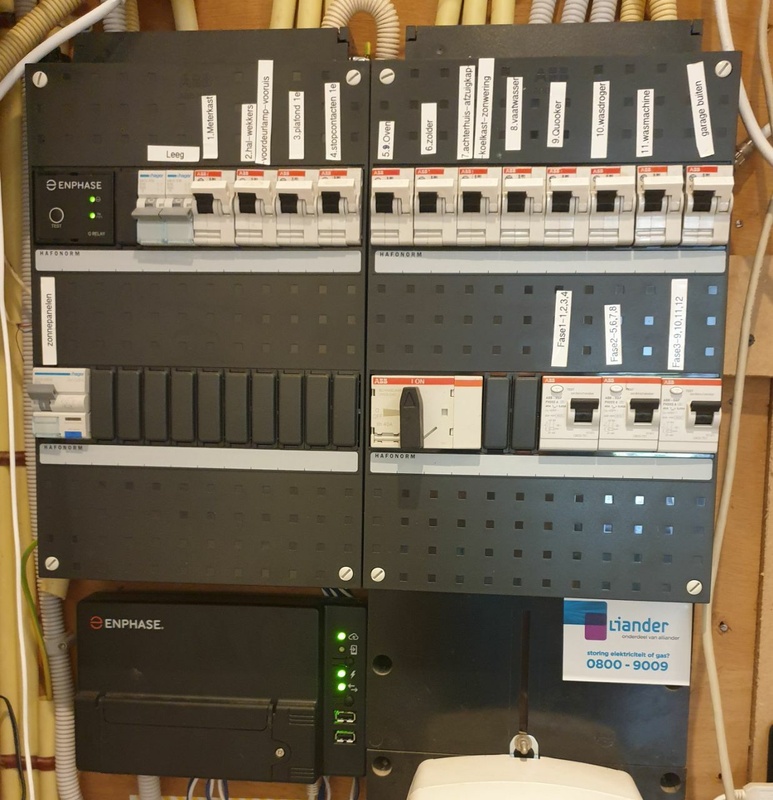

Kan iemand mij adviseren over de mogelijkheden van de meterkast?
Ik heb een 3 fase meterkast met 3x25A aansluiting (als ik mij niet vergis).
Als ik het goed zeg, heb ik 3 aardlekschakelaars in de meterkast met op elke schakelaar 4 groepen. 12 in totaal dus. Ik lees dat 4 groepen per aardlek max is.
Zie bijgaande foto ter illustratie.
Ik heb 11 zonnepanelen op het dak die aangesloten zitten op 1 fase met er een Q-relais tussen en een Enphase Envoy metered kastje.
Nu dacht ik er over om er nog 3 panelen bij te leggen op de garage. Eerder kon dat niet, omdat we twijfelden of we de garage zouden moeten vervangen.
Maar mijn vraag is nu: Kan dat wel in de meterkast? Kan die gewoon op een andere fase? Of juist op dezelfde fase als de andere panelen?
En wat als ik het de gaskookplaat wil vervangen door een perilex-inductiekookplaat? Kan dat dan nog bij een bestaande aardlekschakelaar?
Kan iemand mij adviseren?

Ik had overigens bij de aansluiting van deze bestaande panelen en het vervangen van de meterkast grote problemen met de installateur die zaken niet volgens de normen aan had gelegd. Ik hoop dus dat het nu wel klopt zo. (dat zonnepanelenbedrijf uit Vijfhuizen is inmiddels failliet verklaard).

Je hebt nog ruimte zat in de meterkast. Al je voorstellen zijn mogelijk. Alleen kunnen er maximaal 12 panelen op een 1 fase enphase systeem. Als je toch drie wilt toevoegen dan zie ik zo als enige “redelijke” oplossing een tweede 1 fase systeem te maken of switch naar 1 3 fase systeem.
Een inductiekookplaat sluit je aan op een 3fase groep. In een aardlekautomaat variant is deze 4 slots breed, past in je meterkast. Je kan de kookplaat niet toevoegen aan een bestaande aardlekschakelaar, want die zijn 1 fase en zitten allemaal vol met 4 installatieautomaten.
Dank je Dat_Doc! Ik heb een 3 fase Envoy volgens mij. Dus dat zou dan gunstig zijn?

De Envoy is 3 fase. Dus als ik panelen bij wil plaatsen dat zou dus ook het q-relais vervangen moeten worden naar 3 fase.
  • AUijtdehaag
Klopt. Of een 1-fase qrelay erbij.
Maar ook een hoop stroomklemmen erbij denk ik.
Kastje is dan al snel te klein.
