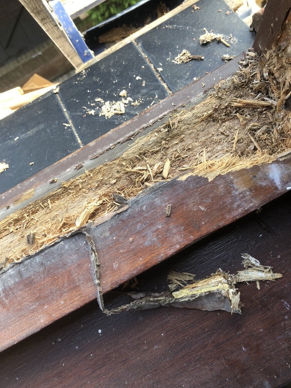

Wij hebben een woning gekocht (ook al gepost over de lekkage ;) ) en daarbij is ons netjes verteld dat het kozijn naar het dakterras boven aandacht nodig heeft. Ik was er niet blij mee maar in deze markt laat je daar een huis niet op schieten.
Zie hierbij wat foto's. Ik denk dat dit te ver heen is om nog met een vulmiddel te repareren, hoe kijken jullie daarnaar? Daarnaast verdient de deur aandacht.
Ik ben stad en land aan het afbellen om een kozijnenboer / timmerman te vinden die tijd heeft, ergens deze zomer, maar die zijn nauwelijks te vinden.
Kortom: Hoe zouden jullie dit aanpakken?

Dat is zo te zien nog te repareren.
Hout gaat pas rotten bij een vochtpercentage boven de 18 % dus koop een vocht meter. Meet het hout goed en seal het hout met epoxy as het droog genoeg is, goed verdunnen met thinner zodat het er helemaal intrekt en herhaal dit een paar keer. Daarna strak afplamuren met epoxyplamuur en dan is het goed.
Neem wel een echte epoxy en geen epoxy van een woningbouwmerk.

Moet het "even netjes", dan is uitfrezen, stoppen en vullen een prima optie.
Moet het "voorlopig goed", dan is het uitzagen, nieuw hout erin lijmen en afwerken.

digifun schreef op donderdag 19 mei 2022 @ 13:41:
Dus dat betekent uitsteken, van dat impregneermiddel van bijv alabastine erop en dan dus met die tweecomponentenexpoxy afmaken?
teacher schreef op donderdag 19 mei 2022 @ 13:44:
Dat tweede is voor mij geen optie, daar heb ik teveel twee linker handen voor. Het zou mooi zijn als het kozijn dit jaar professioneel wordt gerepareerd. Kan dat niet, dan zullen we dus een noodoplossing voor deze winter moeten verzinnen.

Dan klinkt het als een klus voor een lokale timmerman / klussenman/vrouw/persoon. :Y
Alles helemaal netjes maken is hooguit dagje werk.

Ja, die probeer ik dus te strikken maar dat is echt moeilijk tegenwoordig.
Overigens is het rubber tussen het raam van de deur en het hout (onderaan) ook verdwenen. Daar loopt dus water in. Zijn daar rubbers voor te koop of kan ik dat in de tussentijd beter even afkitten?

Afkitten: den brave hybriseal.
En de deur is ook uitgezakt en heeft ook vochtschade zo te zien.
[ Voor 53% gewijzigd door teacher op 19-05-2022 14:03 ]

teacher schreef op donderdag 19 mei 2022 @ 13:59:
Dan doen we dat. Even laten drogen als het wat beter weer is en dan dichtkitten.
Ga ik ergens in de komende weken het gat proberen te lijf te gaan met sealer en epoxy. Eens kijken hoever ik daarmee kom. Dan kan een professional het later goed in orde maken.
Ja die deur heeft zijn langste tijd ook wel gehad. Die zal dus ook vervangen moeten worden.

FrankoNL schreef op donderdag 19 mei 2022 @ 13:48:
Juist geen albastine dat heeft een technische levensduur van 10 - 15 jaar en dan begint het gedonder opnieuw. Neem een echte epoxy van bv mrboat of west die ook in de watersport wordt gebruikt. Vooral dat impregneren moet gebeuren met een goede epoxy.

Ik heb daarbij ook nog de vraag: hoelang is dit nog houdbaar? Stel, het lukt niet om het dit jaar te repareren .. overleeft dit dan de winter?

FrankoNL schreef op donderdag 19 mei 2022 @ 14:27:
Dat hangt er van af hoe vaak de boel weer nat wordt en niet op kan drogen.
Maar over het algemeen geldt dat houtrot gewoon verder doorgaat naar de kern van het hout wanneer je er niets aan doet.
Met de hier gegeven tips (uitfrezen/hakken, sealen, vullen, schuren en likje verf over het kozijn) kun je zelf als leek het rottingsproces in ieder geval stoppen, dan kan een vakman het volgend jaar professioneel herstellen.

Yaksa schreef op donderdag 19 mei 2022 @ 16:38:
Dan gaan we dat gewoon doen.

Als repareren 2000 kost zou ik voor zelf repareren gaan. Als het je niet mooi lukt, dan het nieuwe kozijn ook bestellen.

Afhankelijk van de staat van het hout, kan je ook ontweringswater/oxaalzuur gebruiken om het proces te stoppen en lichtelijk herstel.

Natuurlijk kun je het nog uitstellen, maar zoals bij zoveel geldt hier gewoon hoe langer je het uitstelt hoe slechter het wordt.
als je het al niet zelf helemaal kan verhelpen helpt het om het tenminste ze goed mogelijk te doen zodat het rottingsproces gestopt wordt.
nu blijft het hout hier veel vocht opnemen en dieper door rotten, al haal je maar amateuristisch wat los hout weg en vul je het op met fatsoenlijke 2 componenten plamuur dan zorg je er al voor dat het veel minder verder gaat rotten. simpelweg omdat het minder vocht vast houdt als je het opvult en een beetje afwerkt zodat het water er niet op/in blijft staan.
maargoed, makkelijker is in 1 keer fatsoenlijk doen, en als je een dag of 2 dagen er goed voor gaat zitten, gewoon zoveel mogelijk rot en zacht geworden hout eruit halen en opvullen. zolang je geen 2 linkerhanden hebt moet dat wel lukken.

Er kan ook een nieuw stuk kozijn met hetzelfde profiel in ge-epoxyd worden. Zodat niet alles over hele lengte epoxy wordt. Zo is het hier gedaan verleden jaar.

Met boven: Zelf proberen. Is ook leerzaam. (ik vind de leercurve altijd het leukst... soms denk je; dat viel me alles mee :) soms denk je: OK dat hoef ik nooit meer te doen). Je bent dan ook je eigen opdrachtgever, en als je zelf tevreden bent is het (voor dan) goed :)
Lukt dat niet, bestel dan alles nieuw. Dat is met 7-10 dagen in huis. Kost je (inderdaad) 2000 euro.
Zoek een lokale timmerman om het te plaatsen. Kost je iets van 150-350 euro.

En voor een definitieve oplossing zou ik ook kijken hoe je kunt voorkomen dat het probleem opnieuw de kop op steekt. Misschien kan een kunststof onderdorpel het probleem voorkomen.

Dank allemaal voor de reacties! Ik neem het mee en ga even kijken wat ik ga doen. Misschien moet ik het zelf proberen in ieder geval tijdelijk te fixen.
Het is wel bizar hoe moeilijk het is iemand te vinden die tijd heeft, of die uiteindelijk het kozijn kan vervangen. Een van de plaatselijke kozijnboeren kan pas juli 2023. :|

  • caspervc
  • Laatst online: 08:10
In plaats van het repareren met hout, kan je (zeker als het de natte zijde is) ook gaan voor een honolite of andere composiet achtige onderdorpel gaan. Zijn zwart, onderhoudsvrij en kunnen goed tegen water. Zeker voor kwetsbare plekken een optie. Kan er ook geen vocht via de dorpel je kozijn meer in trekken.

  • thespeed
  • Laatst online: 13-08 17:36
Na wat ervaringen die ik zelf heb gaat een reparatie met epoxy 2k niet altijd goed.
Vorig jaar veel droogtescheuren bij een deur uitgefreesd en gevuld.
Helaas heb ik hier alweer wat scheuren in.
Bij de boeidelen van mijn garage heb ik een beter resultaat.
Hierbij toen echt een stuk uitgezaagd en deel vervanging gedaan (plank erop gelijmd met constructielijm en vastgeschroefd. express naden er tussen gelaten en deze gevuld met epoxy 2k vuller (ivm werking).
Bij de andere planken had ik iedere keer scheurtjes bij de naden waar water in ging staan.
Verschillende planken die ze tegen elkaar aangezet hadden.
Tussen elke plank met een frees ruimte gemaakt en gevuld met 2k epoxy.
Dit lijkt goed te gaan. Moraal van het verhaal. Kun je makkelijk deelvervanging doen ga daar dan voor (bij grote plekken).
Als dit moeilijk is dan kun je het uitfrezen en 2k epoxy proberen maar met de werking van het hout is het altijd maar de vraag hoe het zich gaat houden.
  • Dixie
  • Laatst online: 04-08 16:05
FrankoNL schreef op donderdag 19 mei 2022 @ 13:31:
Kan al gelijk zien, dat het niet te redden valt.
Bespaar je de moeite en alle kosten. Gewoon compleet vervangen.
Repareren is dweilen met de kraan open.

Ook een optie inderdaad, maar tot nu toe kan niemand voor juni 2023 plaatsen ..
  • Dixie
FrankoNL schreef op zaterdag 21 mei 2022 @ 17:16:
Heb je al bij een pools uitzendbureau voor bouwwerkzaamheden geïnformeerd ? (Er zijn er diverse in Nederland). De meeste leveren echt prima werk af. Of een oproep op Werkspot.
PS. wat eerder is geopperd, van opvullen met houtrot etc. is echt geen optie. Daar is het al te slecht voor.
Opvullen met 2-componenten houtrotvuller, heeft alleen zin als bij kleine stukken, met gezond hout er naast.

  • Makkelijk
  • Laatst online: 11-08 12:37
Dat zeg je stellig.. op basis van deze foto’s zou ik dat prima aandurven voor 3 tot 5 jaar. Ik heb een kozijn wat een kwart weggerot was nog met alabastine opgelapt.
  • teacher
  • Laatst online: 11:58
teacher
Dysgaf!
Ik zou het wel aandurven, wat heb je te verliezen? :D
Als eerste de deur:
Moet het makkelijk en snel, dan deur op 90 graden openzetten, opkrikken totdat hij weer haaks is.
Op de hoeken zet je raamhoeken (langer is beter).
Waar de planken verlijmd zijn boor je een paar gaten en daar spuit je bruislijm in. Tapeje erover, volgende dag restjes afsteken.
Moet het beter en moeilijker: deur eruit, glas eruit, deur haaks zetten, glas er in kitten. evt. nog raamhoeken, deur weer inhangen.
Dan het kozijn:
Rot hout weg steken / frezen / zagen met multitool. Pas stoppen als je weer bij het harde hout bent. Goed insoppen met houtrotstop. Nu heb je een aantal opties:
1. alles volduwen met vuller.
2. met bruislijm er een blokje hardhout inlijmen, dat laten drogen en afsmeren met vuller
3. plaatje hout bekleden met plastic, ertegenaan schroeven, gaatje erin en volspuiten met PUR. Laten uitharden, houtje weg, afsmeren met vuller. (ik durf het wel toe te geven: een "noodreparatie" bij een raam in mn garage zit al 14 jaar zo ;) )
Als de verbinding met de onderdorpel weg is, zou ik er wel een blokje/latje inlijmen zodat je weer een beetje stevigheid hebt.
Alles schuren, gronden, aflakken, afkitten (den brave exterieur plus) en nog een keer aflakken. Nu zit je voorlopig goed.

  • Dixie
Als je het toch pas volgend jaar laat vervangen, zou ik er zo weinig mogelijk geld in steken.
Wat ik persoonlijk zou doen is;
Waar het rot is, ruim met polyurethaan lijm (bruislijm) insmeren en met (op maat gezaagde) dun watervast triplex erop plakken (schroeven heeft toch geen zin). Die delen met grijze verf (Action acryllak)
De "rotte" delen, zijn dan afgesloten van regen etc. Dan kan het niet verder rotten.
Het is een tijdelijk lapmiddel, maar wel de goedkoopste oplossing.
Met het insmeren met houtrotvuller. is het geen houden aan en je hebt een heleboel nodig, wat weer aardig gaat kosten.
Watervast triplex, voor zulke oppervlaktes is goedkoper.
Wat je alleen nodig hebt is:
Een paar plankjes watervast triplex (dun)
Een fles polyurethaan lijm (Bison, Pattex), wel handschoenen gebruiken, want het gaat moeilijk van je huid af.
Een rolmaat om het op te meten.
Houtzaag.
Verf + kwast.
Eventueel acrylkit, om daarna de kieren af te dichten.
En dan volgend jaar de boel vervangen.

  • FrankoNL
  • Laatst online: 09:50
Nogmaals dank voor alle reacties. We hebben besloten te gaan voor een heel nieuw (kunstof) kozijn met deur. Nu is het dus nog een uitdaging om iemand te vinden die dat kan verzorgen. In de tussentijd gaan we even kijken of een noodverband mogelijk is. Daarbij neem ik jullie opmerkingen zeker mee!

  • FrankoNL
CeesKees schreef op maandag 23 mei 2022 @ 11:39:
Of zelf repareren, en kijken hoe lang het goed blijft..
Of gewoon een nieuw kozijn bestellen, en een jaartje wachten.
Redt dit kozijn het nog een jaar? Ik heb daar echt geen kijk op. :P

FrankoNL schreef op maandag 23 mei 2022 @ 11:40:
Vast wel. En zo niet: geen man overboord
ja. Waterdicht maken en verder negeren. :Y

  • Bamboozled
  • Laatst online: 14-08 19:41
De kans is dat het wat erger wordt, maar het gaat er allemaal uit zo te horen. Repareren is wel veel goedkoper dan een kunststof pui met glas van ik weet niet hoeveel 1000.

  • FrankoNL
Bamboozled schreef op maandag 23 mei 2022 @ 13:16:
Vraag dat me af. De timmermannen die ik heb gebeld en de foto's hebben laten zien zeggen allemaal: Dit wordt zo duur om te repareren, je kan het net zo goed vervangen. Daar vielen ook al bedragen van 2000 euro.
  • mr_evil08
  • Laatst online: 14-08 12:34
Dat is nog te repareren maar kost wel flink veel werk en veel opvulmiddel.
Verrote delen eruit bikken en goed laten drogen (tijdens bui even afdekken).
Zelf met een schuurdeur gedaan waar al een gigantisch gat in zat, werkt prima.
Als je het laat vervangen doe dan gelijk kunstof zodat het onderhoudsvrij is.

  • teacher
teacher
Dysgaf!
Kijk, een timmerman, die wil het helemaal netjes maken, dan gaat er tijd in zitten.
2000 is een beetje gortig, maar dit kost wel een ochtendje.
Gooi er zelf even een paar tientjes aan spulletjes tegenaan, maak het een beetje toonbaar, dan zit je ook niet in de stress als je nieuwe pui ineens 6 maanden later komt.

  • Utlbrt
  • Laatst online: 14-08 19:29
Gezien het een buitendeur is, kun je indien je gaat voor kunststof ook nog kiezen voor een kiep kantel deur naar binnen draaiend (dan kun je hem ook nog gebruiken voor luchten bijvoorbeeld).
Uiteraard afhankelijk van of dit een nooduitgang is en/of van buiten te openen moet zijn.
De naar binnen draaiende kiep kantel deuren zijn in de kunststof vorm goedkoper dan de daadwerkelijke "echte" buitendeuren (die beginnen vaak bij 2000 euro).
Het probleem wat je tegenwoordig hebt (ongeacht kunststof of niet) is dat niemand tijd heeft, en hebben (maken) ze wel tijd, betaal je de hoofdprijs.
Daarnaast zie je aan de binnenkant dat de stijl (waar de deur in valt) aan de onderkant dat die ook al aan het vergaan is (naast de aluminium strip, rechts).
Persoonlijk zou ik ook voor kunststof gaan, want wie houdt d'r nu van schilderen... (schilders ;)?), maar zoals sommigen ook al aangeven in dit topic, het is een kwestie van smaak

  • FrankoNL
Utlbrt schreef op maandag 23 mei 2022 @ 15:18:
Ja dat is precies het probleem. Op werkspot reageert ook niemand. Het is echt niet te doen. :/.
Het wordt, als we iets nieuws gaan doen, in ieder geval kunstof. Heb geen zin meer in dit geouwehoer in de toekomst.

  • Utlbrt
Je kunt nu in ieder geval rustig om je heen kijken, offertes opvragen en een keuze maken.
Je kunt nu tijdelijk de onderdelen die rot zijn uitsteken (goed diep, tot je "nieuw hout (niet aangetast)" ziet), behandelen met zoiets als "Houtrot impregneer", vullen met epoxy o.i.d. en het opnieuw verven (ook al had ik het idee dat dit niet altijd hielp, ik zat ik de zelfde situatie als jij). Dat zit het tijdelijke goed, totdat iemand de tijd heeft om alles te vervangen voor kunststof
[ Voor 4% gewijzigd door Utlbrt op 23-05-2022 16:20 ]
  • FrankoNL
Utlbrt schreef op maandag 23 mei 2022 @ 16:18:
Klopt. Hornbach schijnt ook een volledige montageservice te hebben. ik kan daar ook eens langslopen.
Overigens vraag ik me af hoeveel goed hout er nog is. Ik stak mijn schroevendraaier en in en kon er bijna doorheen drukken :P
[ Voor 5% gewijzigd door FrankoNL op 23-05-2022 16:40 ]

Afbeeldingslocatie: https://tweakers.net/i/e3ZJn87cjalSKnG_hJFj54m8WnY=/x800/filters:strip_icc():strip_exif()/f/image/pxF7cUWb7QJ7ZxAdt3ednLED.jpg?f=fotoalbum_large
Deze was op een paar plekken helemaal door... allemaal gefixed met alabastine.
Ik zeg niet dat het per se de beste oplossing is!

Ik zou echt 100% eerst zelf aan de bak gaan of kennis met 2 rechterhanden aan het werk zetten.
Die deur zo lastig te zien. maar hangen de scharnieren er wel strak ingeschroeft?
Of de deur is niet meer haaks door verkeerd geplaatste glaslatten. Die moeten in bepaalde volgorde worden geplaatst.
Kozijn lijkt me zeker te redden.
Beste is aan de gang met frees maar zelf 4 kozijnen gedaan met boormachine + freesstift.
1. Alles wegfrezen tot vershout+ check alles laten drogen mits nat.
2. Repareren met kwaliteit product als: polyfilla W350,w360, w370 etc. Let op eerst voorstrijk middel polyfilla. In vorm maken, drogen, bijna droog navormen.
3. schuren.
4. grondlak, aflakken etc.
5. Koop neuslatten. Plaatsen+ aflakken.
Maar je wet pas hoe rot als je het slechte weg gaat halen.
Meestevocht blijft liggen op een onderdorpel. Neuslat beschermt je kozijn extra.

Ik weet dat het even geleden is maar ik wilde toch het resultaat laten zien. Een klusjesman in de buurt heeft het kozijn gerepareerd met een nieuw stuk hout en houtrotvuller. Vervolgens heb ik het zelf gegrond en afgelakt. :)
De deur is een ander verhaal. Die is zo krom als een banaan getrokken en sluit dan ook slecht. Ik denk dat ik hem een beetje opknap en dan volgend jaar een nieuwe erin laat hangen.

En daar zijn we weer. Aan de buitenkant is het nu hard, maar helaas begint de ellende nu aan de binnenkant. Het lijkt er toch op dat niet al het aangetaste hout weggehaald is. Dit is vervelend want ik had gehoopt er nog een paar jaar mee te doen.
Zelfde aanpak, of hem dit keer wel gewoon opgeven?
Heb even een filmpje op YouTube geplaatst. De opstaande dorpel lijkt over de volle breedte rot en een deel van de onderste dorpel lijkt ook rot. Het gekke is wel dat dit “opeens” op is gekomen, een maand of 2 geleden is de deur vervangen en toen was alles nog hard. De kleur van het hout is ook nog gewoon licht, niet verweert.
YouTube: 8 augustus 2023

is het echt rot of zit er wat vocht opgesloten? Ik kan niet goed zien of alleen de buitenste verf laag los laat of dat je echt het hout indrukt
  • FrankoNL
bazzzzzz schreef op dinsdag 8 augustus 2023 @ 13:24:
Nee je drukt het echt in. De liggende lat aan de rechterkant van de stijl is ook aan de buitenkant zacht. Die is daar dus door. Ik gok dat deze over een lengte van 30-35 cm dus helemaal rot is, deels onder het raam aan de linkerkant. De opstaande stijl is denk ik ook zo’n 30 cm zacht. Op de ene plek wat meer dan de andere.

Ik vermoed dat het vocht van onderen het hout is binnengekomen. Ik had ook een houten pen die van onderen een staander van een kozijn met een liggend deel verbond. Die pen was helaas van zachter hout dan het hardhout van het kozijn zelf, en die heeft van onderen van binnenuit de staander aangetast. Herstel was veel werk, je moet ALLES weghalen wat rot is.
  • FrankoNL
Skynett schreef op dinsdag 8 augustus 2023 @ 13:45:
Ja dat zal hier ook zo zijn. Ik ben zelf niet handig maar ik kan iemand proberen te vragen die dat wel is. De vraag is wel in hoeverre dit nog zinvol is. Is dit te fixen zeg maar?
  • Skynett
  • Registratie: Augustus 2019
  • Laatst online: 09:04
@FrankoNL, dat hangt er vanaf hoe erg het is. Bij mij ging het om echt heel goed hardhout, en dat kan flink wat hebben. Dus al het rot was goed weg te halen. Al met al wel een enorme klus. Telkens weer een stukje weghalen met de multitool totdat je op droog hout zit. En tegelijkertijd zorgen dat je recht materiaal overhoudt om nieuw hout weer op te bevestigen (lijmen) bij de opbouwen van het deel van het kozijn. Dus zorgvuldig werken.
Als alles relatief makkelijk is weg te halen met lange rechte zaagsneden, dan is het ook wel weer op te bouwen.
En uiteindelijk zicht hebben op de oorzaak, zodat je enige zekerheid hebt dat het na reparatie ook echt wegblijft.
Moet wel eerlijk zeggen dat ik ook wel eens droom over nieuwe kunstof kozijnen. Geen gedoe met verven en isoleert als de beste. Ooit moet je toch over.
