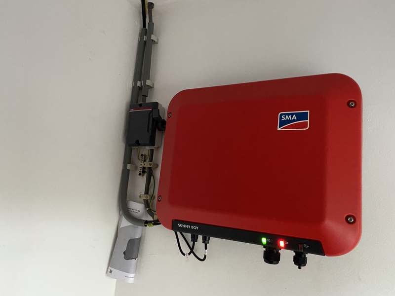

Ik heb een dubbele groep waar PV inverter bij staat. En verrek, in de berging hangt een SMA inverter… Maar dat zal er toch weinig mee te maken hebben?
Ook nog een groep voor de pomp van het zwembad… Daar maar eens mee beginnen. Groep uit en verbruik daalt wel maar nog steeds zie ik de meter lopen terwijl er echt niks aanstaat op de koelkast na. Mmm. Toch die PV inverter groep eens uitzetten. In de berging blijft de inverter trouwens gewoon aan alleen gaat er een rood lampje branden…. Verder zie ik wel effect, het verbruik is nu ineens nihil.

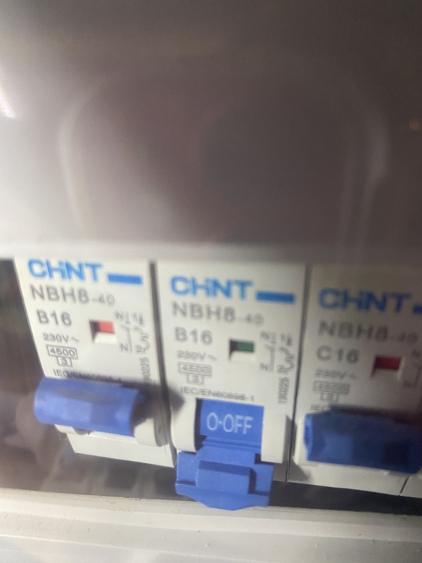

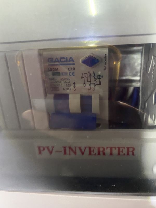

Groep zwembad:

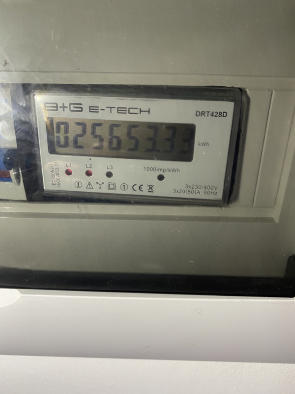

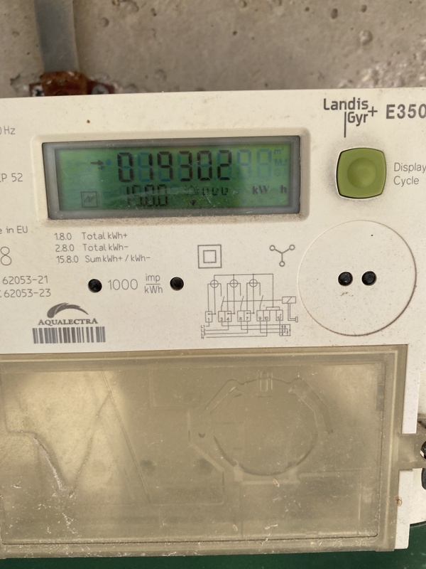

Meter:
Afbeeldingslocatie: https://tweakers.net/i/R3imQqHGDAJLEqEDMPkQjAO0HIk=/x800/filters:strip_icc():strip_exif()/f/image/B27ly5WFDWVeAcS44o5G9D8H.jpg?f=fotoalbum_large

Dat is geen officiële teller maar een teller die de eigenaar er zelf heeft tussen gezet. Die meet de stroom die erdoor gaat maar is niet geïntresseerd in welke richting dat gebeurd dus die teller gaat oplopen als de PV panelen stroom naar het net sturen.
Dat is natuurlijk goed verdient voor de eigenaar, met een woekertarief van 75 cent per Kwh zijn de panelen snel terug verdiend. (of het al dan niet met opzet zo gedaan is laat ik in het midden)
Pompen in een zwembad zuipen doorgaans belachelijk veel stroom, mensen die een zwembad kopen zijn enkel geïntresseerd in het verbruik van de verwarming en hoeveel het zwembad kost. Er zijn ook geen regels voor dus men steekt de goedkoopste pompen in die zwembaden en hier en daar verschiet er iemand zich een ongeluk als men kijkt naar wat een pomp zoal kan verbruiken.
Bron van de teller
unabhängig von der tatsächlichen Energierichtung
https://bg-etech.de/download/manual/DRT428D.pdf

Ik had al zo’n vermoeden met betrekking tot de PV, dat deze de complete stroom meet ongeacht de richting. Dat is natuurlijk mooi verdienen zo. Overigens is 75ct geen woekertarief, dat valt wel mee. Ik zit op een plek waar stroom erg duur is. (Gecheckt via de lokale energiemaatschappij).

@sprankel heeft gewoon gelijk:
https://stromzähler.eu/stromzaehler/drehstromzaehler/fuer-hutschiene-ungeeicht/1/drt428d-3-phasen-drehstromzaehler-mit-s0-auf-4-2te
Phasenbezogen, das Zählwerk zählt unabhängig der Energieflussrichtung immer in positive Richtung
Oftewel, deze meter is niet geschikt voor verbruik+retour en zal altijd optellen.
Ook in Engeland krijg je een (bescheiden) bedrag terug voor je kwhtjes:
https://www.britishgas.co...ts/smart-export-guarantee plm 3-3,5 pence. Jij betaalt nu 75p......
Ik zou alsnog de eigenaar op de hoogte stellen dat deze meter ongeschikt is. (Ervan uitgaande dat je via deze meter afgerekend wordt).
MID Zertifizierung NEIN
Dus niet eens geijkt...

AUijtdehaag schreef op donderdag 19 mei 2022 @ 10:01:
Zet de DC switch van die SMA ook uit, anders denken ze dat je hem gemold hebt
(big brother geeft een melding aan de eigenaar bij storing, indien ingesteld.)
Is dat die box ernaast met die hendel? :)
  • AUijtdehaag
FreakNL schreef op donderdag 19 mei 2022 @ 12:12:
Nee dat is ook AC.
De draaischakelaar IN de omvormer aan de linker zijkant is de DC switch.
  • FreakNL
  • Laatst online: 23:26
FreakNL
Well do ya punk?
Ah ok. Staat niet op deze foto denk ik?
  • AUijtdehaag
Afbeeldingslocatie: https://tweakers.net/i/KxpsvFikqhDh78LOib03t2zZrgM=/x800/filters:strip_icc():strip_exif()/f/image/PeFhfRscoH7fjhp1mb9YtdFo.jpg?f=fotoalbum_large

  • Elek_Stynus
  • Laatst online: 15-08 10:43
Het lijkt op de foto wel alsof de 230V netspanning van de omvormer niet is aangesloten. Normaal gaat die kabel door de wartel, maar daar lijkt niks in te zitten?
http://www.elektronicastynus.be ||| http://e-stynus.com/ ||| PV-Output 3840W/

Verwijderd schreef op donderdag 19 mei 2022 @ 18:12:
elementary watson, overdag staat de airco uit en 'gebruik' je dus netto de opbrengst van de panelen minus de pomp/koelkast etc.
Oplossing is simpel: kWh teller van panelen noteren en die van gebruiksmeter aftrekken, of airco aan laten staan als zon schijnt (en niet 'savonds)
Ik heb geen kWh teller van de panelen gezien. Als die er al is, zit hij ergens verborgen.
Ik heb 2 tellers;
Stroom (zie foto)
Water
Ik zou ook niet zo goed weten waar die andere teller zou moeten zijn, ik heb alles al afgezocht. Het enige afgesloten ruimte/hok is voor die pomp, maar die staat ook 5 meter verderop in de tuin.

Elek_Stynus schreef op donderdag 19 mei 2022 @ 20:13:
Er zitten twee wartels aan de onderkant die niet aangesloten zijn inderdaad. Maar wat doet dat?
  • busscherski
  • Laatst online: 16-08 17:58
FreakNL schreef op donderdag 19 mei 2022 @ 21:08:
Ik heb 2 tellers;
Stroom (zie foto)
Water
De meeste omvormers hebben een schermpje ingebouwd. Enkelfase SMA heeft dat inderdaad niet. Als daar geen externe kWh meter naast is gemonteerd kun je de opbrengst alleen bijhouden met de app.
  • busscherski
FreakNL schreef op donderdag 19 mei 2022 @ 21:10:
Ik snap hier niks van.
Maar met PV aan is het “verbruik” hoger…. Of beter gezegd; loopt de meter harder door…
Iedereen die hier stelt dat ik elektra moet gaan gebruiken tijdens opwek; dat heeft geen zin, tijdens opwek gaat alleen de teller maar harder lopen….
Verbruik op dezelfde fase als waar de omvormer op aangesloten is zou de meter langzamer 'kunnen' laten draaien.
  • busscherski
FreakNL schreef op donderdag 19 mei 2022 @ 21:11:
Ja normaal gesproken sluit je AC aan via een van die wartels. Maar misschien is dat deze keer anders opgelost. Wel vreemd maar zal je probleem wel niet veroorzaken.

FreakNL
Well do ya punk?

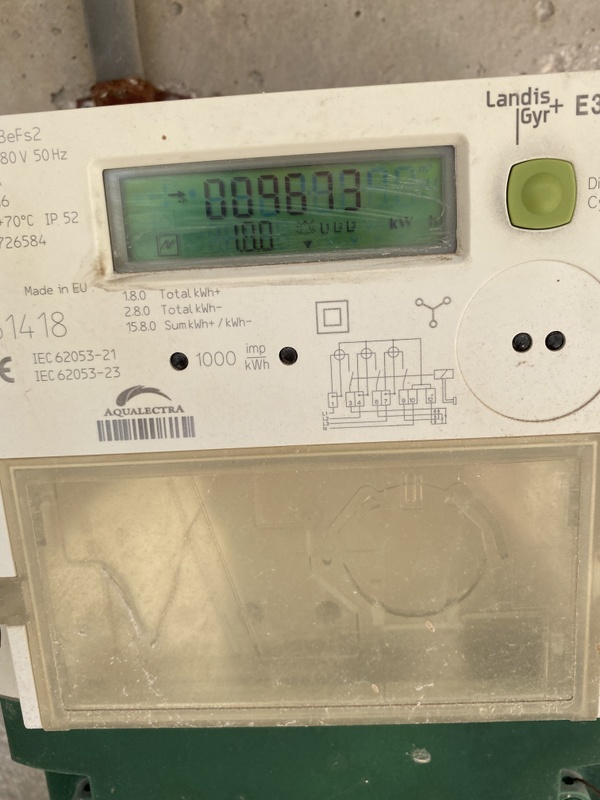

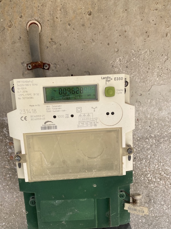

Inmiddels toch nog een andere meter gevonden, die staat aan de weg onder een gemetseld muurtje. Was me nog niet eerder opgevallen.
Lijken op 2 meters te zijn, een kWh+ en kWh- en een totaal daarvan…
Kan er verder nog geen soep van bakken.Afbeeldingslocatie: https://tweakers.net/i/8NzXk5x0SciZ2OZd7ot94SKPS0A=/x800/filters:strip_icc():strip_exif()/f/image/s323hETMdNVHfpZ6arlQIP5N.jpg?f=fotoalbum_large
Afbeeldingslocatie: https://tweakers.net/i/S8stpxYycjeIZ-g2mE79Vitcz24=/x800/filters:strip_icc():strip_exif()/f/image/9YdvdeuHGkKrup3npR4ZOXiI.jpg?f=fotoalbum_large
Afbeeldingslocatie: https://tweakers.net/i/qswIaqZt-GH2BoQTNiAz0QYqkqc=/x800/filters:strip_icc():strip_exif()/f/image/kzXSGLBziOxQ5whef61p5mIA.jpg?f=fotoalbum_large
Maar ik heb ook weinig verstand van PV… zou er geen aparte tellen voor opwek moeten zijn? Of is dat wellicht deze KWh- en kWh+ ? Maar waarom is er dan ook een totaal? :) Lijkt me dan eerder piek en dalstroom maar dat hebben ze hier geloof ik niet… :)
[ Voor 8% gewijzigd door FreakNL op 21-05-2022 01:50 ]
  • Termy
  • Laatst online: 00:38
Termy
valt er nog wat te fragge?
Dat is een 'echte' meter. Zit hier alleen jouw huisje op? Misschien is die andere meter bedoeld voor de PV maar zit het niet goed en pakt het meer dan alleen de PV mee? Of rekenen ze je af op die ongeijkte meter?
  • FreakNL
FreakNL
Well do ya punk?
Ze rekenen af op die andere meter inderdaad, die ik eerst postte. Want daar is een foto van gemaakt door de beheerder toen ik ontvangen werd. Die andere meter deden ze niks mee.
De meter die ik nu gevonden heb is 99.99% zeker alleen voor dit huis. Pal ernaast staat er namelijk nog 1 en die is vermoedelijk van de buren.
Vanmiddag ook Ff rond gereden en er staan overal van die meters onder een betonnen afdakje.. Eigenlijk bij elk huisje. Was me niet eerder opgevallen maar wij zitten aan het begin van het park.

  • busscherski
Heeft de beheerder niet een foto van allebei de meters gemaakt? Of is die echte meter misschien door het park van afstand uitleesbaar?
In theorie als de huis eigenaar de PV opbrengst voor zichzelf wil houden dan heeft hij daarvoor de echte meter nodig plus een meter die alleen de PV opbrengst meet.
  • Slappyjoez
  • Registratie: Juni 2018
  • Laatst online: 17-08 15:20
Slimme eigenaar, dubbele inkomsten vangen over de rug van je huurders. De tussenmeter sommeert het verbruik en de teruglevering, en dat wordt dus afgerekend als verbruik.
Hieronder de tabel van de meterstanden voor de hoofdmeter aan de weg. Misschien goed om die standen te noteren, gelijktijdig met de tussenmeter. En dat op een later tijdstip weer met elkaar vergelijken.
Afbeeldingslocatie: https://tweakers.net/i/20kww5QcLwAUYNFWgjmJAWdm3uY=/800x/filters:strip_icc():strip_exif()/f/image/GAYuKsRkb8Ddv4D4TvIIdM3J.jpg?f=fotoalbum_large
