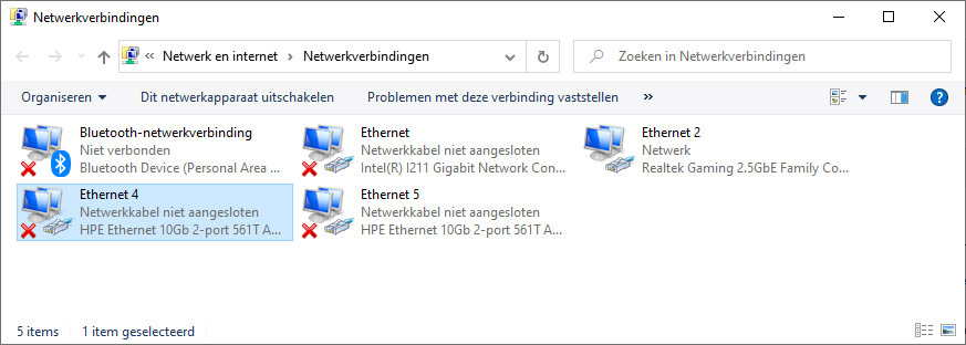

Ik heb in mijn systeem een HP 561T 10Gbit NIC direct verbonden met mijn NAS (Ethernet 4).
1 op 1 met beide een handmatig ip adres (10.10.10.x)
Dat werkt prima.
Alleen als ik onder Windows 10 de NIC even uitschakel bij Netwerkverbindingen (rechter muisknop -> Uitschakelen) en daarna weer inschakel dan komt de netwerkverbinding niet meer terug.
In Windows zie ik de melding dat de netwerkkabel niet is aangesloten wat natuurlijk vreemd is want die zit er gewoon nog in en is er ook niet uit geweest.
Ik heb al gezocht wat dit kan veroorzaken en ik heb heel erg het gevoel dat ik ergens overheen kijk.
Een reboot van mijn systeem is nu geen optie ivm lopende taken.
Wie kan mij een stapje verder helpen?

Kan zijn dat je nas dan de nic ook uitgeschakeld is. Als er geen signaal op de kabel is zal de nic dit zien als kabel niet aangesloten.
Beste is dus om er een switch tussen te zetten. Deze hoeft bv niet op het netwerk aangesloten te zijn alleen tussen je nas en pc.

Voordat ik de andere antwoorden zag dacht ik dat het misschien aan de soort kabel ligt: wel of geen crossover of straight. Maar dat zal het dus waatschijnlijk niet zijn.
Echter als het verhelpen is door de nas aan te schakelen heb je ook geen dure switch nodig.

Mijn eerste vraag is vooral wat gebeurt er als je de kabel eruit haalt en weer terugstopt? Komt ie dan wel weer op? Maar waarom zou je NIC uit willen schakelen?

Frogmen schreef op donderdag 19 mei 2022 @ 08:22:
Heb ik net even geprobeerd, maar dat maakt geen verschil.
Ik schakel hm heel soms uit om ervoor te zorgen dat mijn programma (Adobe Premiere Pro) niet van de NAS gaat lezen.
Ik heb dan het volledige project op een SSD gezet maar als ik dan een project open verwijst deze nog naar de bestanden op de NAS. Als deze niet vindbaar zijn kijkt Premiere op de locatie waar het project bestand geopend wordt of krijg ik de keuze ze handmatig aan te wijzen.
Ik ga een switch aanschaffen, ook omdat we nu meer werkstations neer gaan zetten.
The birds turned into The Flying Dutchmen!

Zit de NAS toevallig ook nog met een andere netwerkkabel aangesloten op bijv. je router?
Want dan zou je natuurlijk ook kunnen kijken in de webinterface van de NAS (of op de CLI) wat daar de status van de netwerkkaart is en of je daar misschien iets in de logs ziet als de NIC uitgeschakeld is en weer ingeschakeld word.
De poort komt helemaal niet meer online? Ook niet als je bijvoorbeeld een minuut of iets dergelijks wacht?
Dit i.v.m. dat de poort mogelijk nog bezig is om te onderhandelen over het protocol etc.
Staat de snelheid aan beide kanten op auto negotiate of handmatig ingesteld? Zelfde voor de duplex modus.

NIC drivers up to date? Heb vaak genoeg gedonder hiermee gezien.
Wat wel wil helpen is de drivers van de fabrikant te pakken ipv de door windows zelf geïnstalleerde variant.
