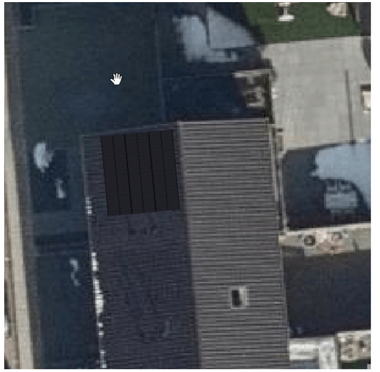

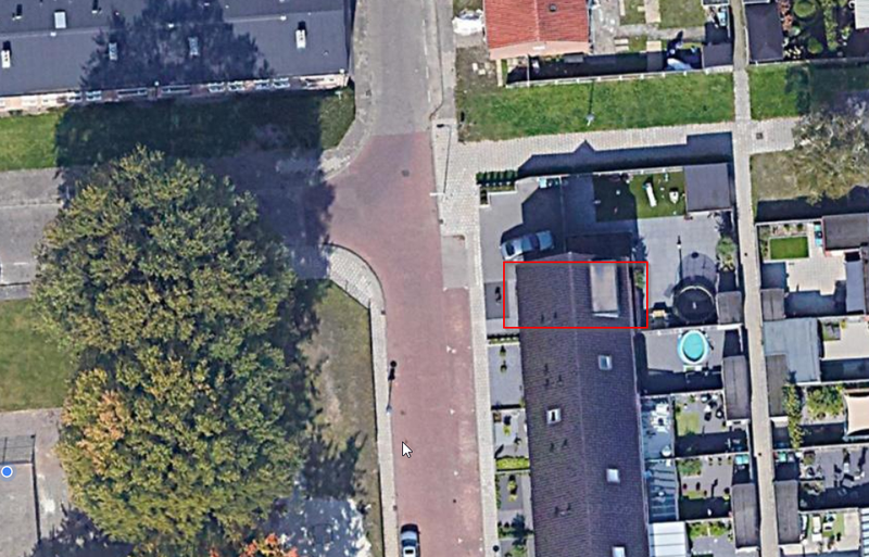

1. Foto:
Afbeeldingslocatie: https://tweakers.net/i/TmGQHqCYDm8EUHrFhQ_jrW2q30o=/800x/filters:strip_exif()/f/image/UdxtROatleHP9nIcX5Fx2740.png?f=fotoalbum_large
Hoekwoning waarbij er een dakkapel zit aan de oost kant en er zitten hele hoge bomen aan de west kant, tegen de avond heb ik schaduw op mijn dak.

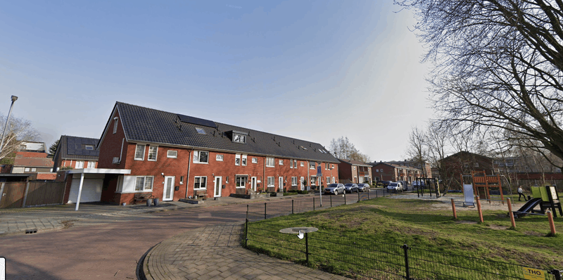

Afbeeldingslocatie: https://tweakers.net/i/poY2aid9AJn9XhzJAMw1wsbB6vY=/800x/filters:strip_exif()/f/image/W8FecXjFeSTSbqmVwFsf3AYE.png?f=fotoalbum_large
Hier een foto midden in de winter, tegen 15 uur heb ik dan schaduw

3. Schaduw
Westkant heb ik schaduw in verband met hoge bomen (zomer rond de 18 uur en in de winter rond 15 uur)

Legplan (hier staat mijn dakkapel nog niet op):
Afbeeldingslocatie: https://tweakers.net/i/Qu1rvLQo7bnhonLywRR86ObFu3E=/full-fit-in/4000x4000/filters:no_upscale():fill(white):strip_exif()/f/image/kSTG7gX8lnozrixtSMPKggOW.png?f=user_large
Wil nog contact opnemen met SVEA SOLAR dat ze nog een offerte willen maken waarbij er nog 5 panelen aan de bovenkant van mijn dakkapel komt zodat ik een WEST + OOST opstelling heb. Weet niet of hierdoor de hele opstelling gaat veranderen maar hiermee kan ik eventueel futureproof zijn als we later een elektrische auto hebben.

Ik snap de 4 optimizers niet zo goed. Nmw doe je of overal optimers of geen.
In jouw geval zou ik niet kiezen voor optimizers. Je lijkt last te hebben van een beetje schaduw van de CV-pijpen maar als je de panelen zoveel mogelijk noordelijk legt heb je daar geen last van.
5 panelen aan de bovenkant van de dakkapel wordt wel iets lastiger. Je omvormer moet dat aankunnen (juist MPPT ingangsspanning) en ik vraag me af of er zoveel ruimte is boven de dakkapel. (meten is weten)
Je kan eventueel de situatie in sunnydesign laden en kijken wat die zegt.
De prijs lijkt op het eerste oog niet verkeerd.
De schaduw van de bomen moet je niet zorgen om maken of maatregelen voor proberen te nemen.
