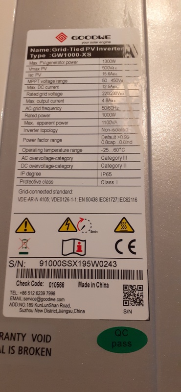

Ik heb een Goodwe..type GW1000-XS gekregen van mijn oomzegger. Omvormer ging uit zijn systeem om meer en zwaardere panelen te plaatsen.

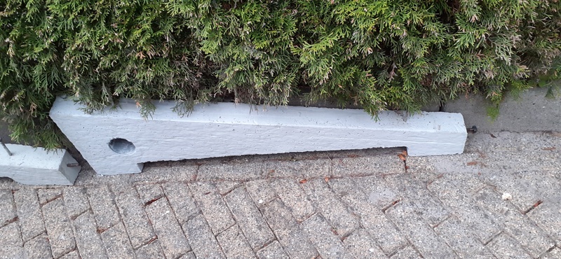

Inmiddels een aantal betonschansen gemaakt om panelen te plaatsen op een plat dak.Met dank aan de zelfbouw tweakers.

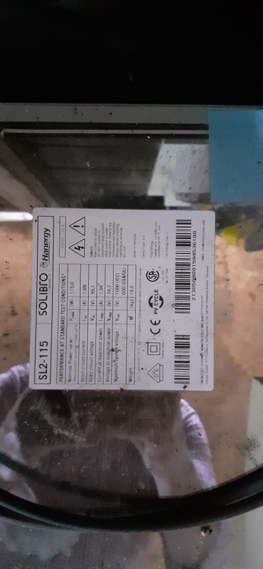

Via een kennis kan ik de volgende zonnepanelen krijgen. Ze zijn nieuw en passen op de schansen.
Afbeeldingslocatie: https://tweakers.net/i/OP5EQkFHKjDAEPDpiZp-n1-K42k=/x800/filters:strip_icc():strip_exif()/f/image/cxJHjzx0Dd6ph9rp8jwu1w2k.jpg?f=fotoalbum_large
Mijn vraag is of de combinatie van Goodwe en Solibri SL2-115 mogelijk is?

Ja, maar je zal meerdere parallele strings moeten maken, want ze leveren per paneel al 74 volt
https://solcellespesialis...g1-5_2015-07_rev04_en.pdf

Dat mag nog in 1 string.
Omvormer gaat tot 500 V en Voc panelen = 475 V

500V d.c. zie ik idd staan op de Goodwe

Goodwe komt al in actie met 1 paneel. Minimale Vmpp is 50 volt van die omvormer.
Je aardt panelen niet, maar je potentiaal vereffend de montage rail
Gezien je geen alu in je beton hebt zitten en beton slecht stroom geleidt, mag je het zelf verder invullen....
Maar het kan geen kwaad de panelen potentiaal te vereffenen.

@jj.vollema Ben niet 100% zeker, maar deze panelen zouden wel eens niet met een standaard omvormer gecombineerd kunnen worden. Veel dunne film panelen moeten op een heel specifieke manier geaard worden (icm een omvormer met trafo)
Dit geld vooral voor CIGS zonnepanelen:
Dunne film zonnepanelen op basis van CIGS (Hanergy, Galyxo en TSMC) zijn zogenaamde enkel geïsoleerde zonnepanelen en zouden geaard moeten worden naar de omvormer om snellere degradatie (PID effect) te voorkomen. Dit in tegenstelling tot de CIS panelen van bijvoorbeeld Solar Frontier die dubbel geïsoleerd zijn.[/url]

Op de panelen zie ik het teken staan dat ze dubbel geisoleerd zijn.

Ik ben dan ook niet 100% zeker, maar als ik lees:
CIGS zonnepanelen, aarding sterk aanbevolen
Dan zou ik het wel even goed uitzoeken, er wordt namelijk specifiek gesproken over CIGS panelen waar het probleematisch zou zijn. Navragen op wat voor omvormer ze vroeger zaten zou een goede start zijn.

Dit zijn inderdaad CIGS panelen. Dit zal in combinatie met deze omvormer gerust werken, maar langzaamaan minder worden. Hoewel mijn hergebruik-hart zegt lekker doen, zou ik hier toch zeggen, zoek andere panelen.

Het is wel een jungle met die dunne film panelen. Ik zit er toevallig een beetje in te lezen omdat ik binnenkort een aantal CdTe panelen krijg. Alles wat ik daar weer over lees - omvormer en leverancier - zegt weer dat CdTe juist geen aarding nodig heeft, en CIGS weer wel.
Zie hier bijvoorbeeld.
Wat me wel opvalt is dat de TCO, de transparante laag aan de zonnezijde blijkbaar een verandering heeft doorgemaakt. De corrosie die hier dus optrad is blijkbaar door een andere laag of proces weer opgelost. Een heel specifiek probleem dus.
Maargoed, nu ik dus ik er nog dieper op in ga, kom ik een tech sheet tegen van deze panelen en zie dat er geen additionele aarding/vereffening nodig is. Beter nog, de panelen mogen juist niet geaard worden. :X

Sunnydesign geeft ook een waarschuwing.
De installatiemanual:
https://www.manualslib.co...o-Sl2.html?page=18#manual
Solibro solar modules are to be principally protected against negative voltages with regard to the ground potential on the generator pole!
In most cases, this is realized by connecting the negative pole of the array (systems with galvanic separation between the direct and alternating voltage sides) with the ground potential.
Volgens mij staat hier dat een TL omvormer dus niet werkt. Dan moet je op zoek naar een tweedehands omvormer met trafo.
Of toch met deze TL omvormer aansluiten en de 30% degradatie accepteren?

Iedereen dank voor zijn/haar reactie. De Goodwe draait met de Solibri panelen. Was een leuk projectje.
  • busscherski
  • Laatst online: 16-08 17:58
Interessant.
Kun je ons op de hoogte houden van de performance van die set?
Ik ben benieuwd of die 30% degradatie al vrij spoedig bereikt is.
