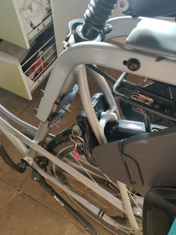

Dit is de fiets

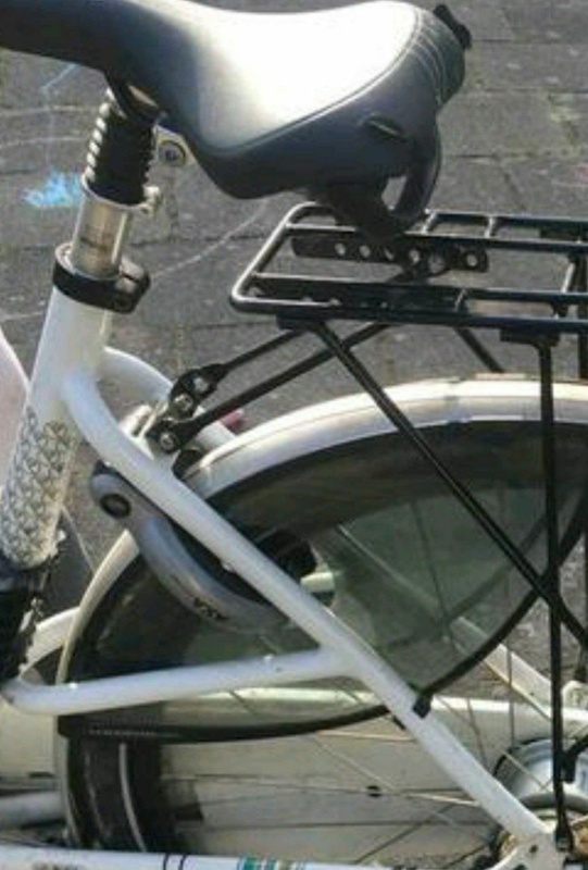

Ter vergelijking een voorbeeld van het internet, hoe het volgens mij hoort. Maar we hebben dat plaatje bij het slot niet. Het slot zit op twee verticale stijlen vast.
Afbeeldingslocatie: https://tweakers.net/i/pl3DHNXyfaC739jW_w2Z44ZLtBE=/x800/filters:strip_icc():strip_exif()/f/image/3JslE7u15igv1Bv5k5Zl1X2f.jpg?f=fotoalbum_large
Het probleem is dat de krachten die vrijkomen bij gassen en remmen die nu niet opgevangen worden. De bagagedrager draait bij de as van het achterwiel.
Weten jullie of er oplossingen zijn? Ik zie veel aanhangfietsen die met een dergelijke bevestiging vast zitten, maar we hebben twee fietsen zonder het plaatje bij het slot...

Je kan een bagagedragerframebevestigingskit halen.
Zoals https://www.internet-bike...gedrager-bevestiging-set/
Of een zadelpenklem met bagagedrager bevestiging https://www.internet-bike...ger-fixation-286-mm-zwart even letten op de juiste maat
Wat je bagagedrager met een aanhangfiets te maken heeft snap ik alleen niet helemaal ah je hebt aanhangfietsen met bagagerek bevestiging ik ken ze alleen dat ze om de zadelpen zitten

Ja, maar = nee
Wat let je om een metalen strip te zoeken en er een gaatje in te boren zodat je hem tussen het slot en het frame kan wurmen? Wel even een stukje rubber er op plakken zodat de lak van je fiets niet bekrast wordt...
