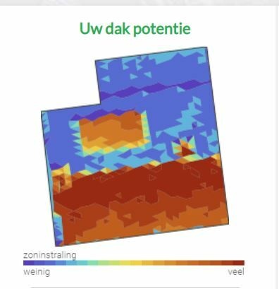

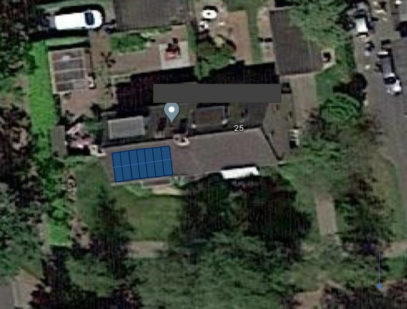

Mijn interesse in zonnepanelen is gewekt. Het dak is op het zuiden gericht, wat in dat opzicht perfect is, maar er staan wel een aantal (hoge sluier-achtige) bomen op c.a. 8 meter vanaf de voorgevel. Vanaf eind april staat overdag de zon hoog genoeg en is het hele dak met zon overgoten. Mijn 'zorg' over lagere opbrengst is vooral rondom het voor- en najaar, wanneer de zon lager staat. Ik ga er niet van uit dat de gemeente de bomen omver gaat halen.
Ik heb bij een lokale ondernemen een offerte aangevraagd.
Zijn aanbod is om 14x375 eurener panelen te installeren met SE5k omvormer voor +- 7.000 euro incl btw.
Optimizers en SE met i.v.m. de schaduw. Nu is de omvormer slecht verkrijgbaar (niet eerder dan eind van het jaar.
Wat zou jullie advies zijn met oog op de schaduw? En zien jullie nog alternatieven (die eventueel sneller te leveren zijn)?

Plek voor max. 16 panelen, twee rijen van 8.
Dak hoek c.a. 45grd.

Voor SolarEdge offertes, zeker als sprake is van een minimaal aantal optimizers, altijd vragen om het model optimizers wat toegepast gaat worden. Lees dit dient s500b te zijn. Of eventueel p505.
Tevens altijd nuttig het rapport uit SolarEdge designer te vragen. Ze moeten het daar in toch tekenen als het systeem geïnstalleerd is...
En 14 panelen als 16 past is een rare beslissing... Stroom is veel te veel waard: gewoon doen.

Met de huidige tarieven is een warmtepomp snel terug te verdienen. Uiteraard is je lopend energiecontract bepalend. Houd dus bij de dimensionering daar al rekening mee.
Je kunt nu goed zien of je veel schaduw hebt van de bomen en tot hoever dat reikt.
