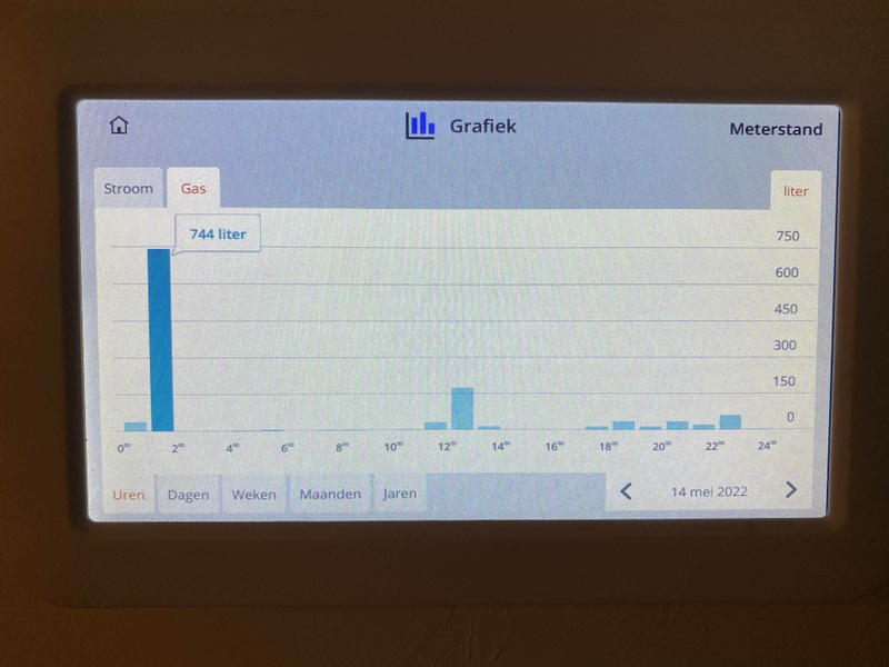

We hebben sinds kort zonnepanel en zijn hier uiteraard zeer blij mee.
Sindsdien houd ik het verbruik ook wat meer in de gaten en viel het me afgelopen week op dat we (mijn vriendin en ik) significant meer gas verbruiken dan mensen in onze omgeving.
We douchen 's avonds laat en genieten op zich ook wel van niet al te kort douchen ;)
We hebben en goed geïsoleerde tussenwoning van 1985.
Is het verbruik (zie foto) wel reëel? Vind 744 liter na 2x douchen wel héél veel.
Voor de rest heb ik niets in huis, dat nu aanstaat, wat gas verbruikt.
Groet,
Marco

744 liter is 0.74 m3, 1 m3 kost atm 2.20 (of, vorig jaar +- 0.50).
Dus jullie uitgebreide douchebeurt samen kost ergens tussen €1.54 en €0.35.
Hoe lang douchen jullie?
744 liter gas is ongeveer 185 liter water... 10 liter water per minuut (afhankelijk van hoe waterbesparend de douchekop is)-> 18 minuten douchen...

2x lang douchen kan met gemak 0,7m² zijn.
  • redfoxert
0.75 kuub gas voor 2 keer douchen lijkt me vrij normaal. Hoe lang zijn je douche beurten?

Met een kleine 10 minuten douchen doe ik 250 liter gas, dus 2x lang douchen zou prima wel eens 744 liter kunnen zijn.

Ik douche ongeveer 10 min maar mijn vriendin staat er regelmatig 20 min onder... dus ja, ik snap m nu wel! 8)7

Ik doe per douchebeurt ongeveer 1 kuub gas. Dus dit valt reuze mee.

Soms kan je nog wat spelen met water temperatuur (max instelling van je ketel) en een standje minder water (kraan minder ver open), dan kan je nog steeds wat langer genieten van douchen maar scheelt het toch een stuk in gasgebruik.

Ik verbruik hier zo'n 25L gas per minuut. En dan komt er per minuut 8L water van zo'n 38 graden uit mijn douchekop.
