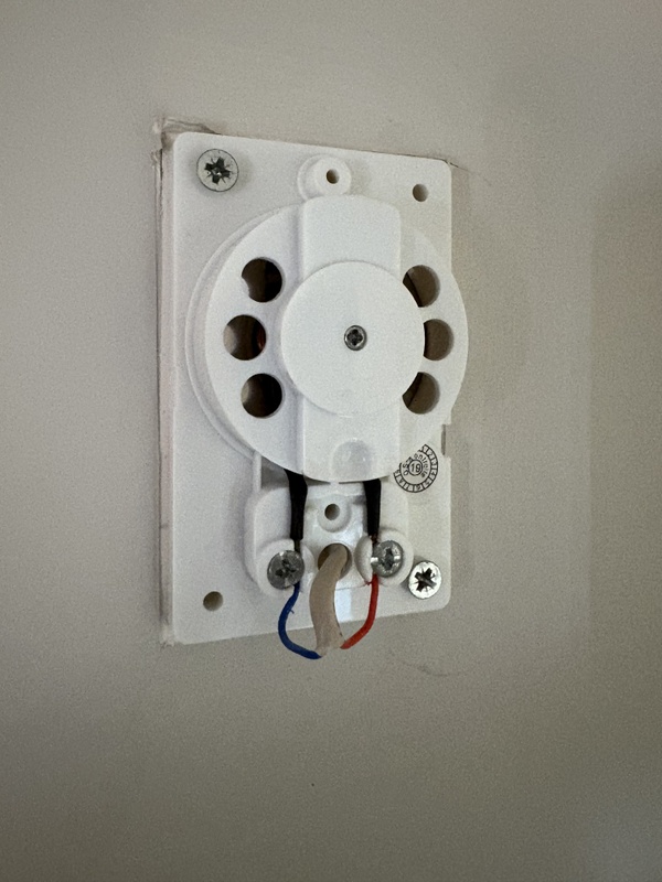

Ik heb een Foscam VD1 deurbelcamera gekocht en aangesloten.
Mijn deurbeltransformator is een AC 8 volt model en de bel een gewone mechanische rinkelbel (AC). Allemaal vrij nieuw.
Nu heb ik de slimme deurbel aangesloten en parallel op de bel het Foscam kastje (Power Kit) wat bijgeleverd is (weerstand?).
Alles werkt goed, ook het bellen werkt, maar doordat er blijkbaar nog steeds een stroom door de bel loopt zoemt deze behoorlijk. Het zoemen is ook harder en zachter naar gelang de belasting van de camera, als je de IR led aanzet zoemt de bel een stukje harder, net zoals dat wanneer je inlogt en een preview opent.
Ik heb al geprobeerd om e.e.a. te dempen door o.a. wat foam achter de bel te doen, maar het zoemen is zo hard dat hij uiteindelijk zichzelf weer los reunt en het zoemen door het hele huis te horen is.
Nou vind ik het geen probleem om de transformator en de bel te vervangen door iets anders (DC ipv AC) (in de app kan ik kiezen tussen een digitale of mechanische bel). Ik heb echter geen idee welke ik het beste kan combineren met deze camerabel.
Wie heeft hier ervaring mee?

Zou je een tekening/foto kunnen maken hoe je het aangesloten hebt?
Het lijkt alsof je het in serie hebt aangesloten of iets.

Schema zo even niet, maar is is gewoon een normaal belcircuit. De knop is vervangen door de camera, dus 2 draads aangesloten. De bel zit parallel een klein zwart kastje (Power Kit) op aangesloten van Foscam. Die kan je op 2 manieren aansluiten, normaal en in Bypass mode. In bypass overbrugd hij de bel dus dat mag zeker niet. Hij zit dus normaal aangesloten. Er is geen plus of min (AC) dus dat maakt niet uit. Heb dat ook omgekeerd geprobeerd zonder effect.
Als ik dat Power Kit foscam kastje er tussenuit haal bromt de bel (vanzelfsprekend) veel harder.
Alles volgens deze manual:
https://www.foscam.nl/attachments/VD1_Handleidingen/2316
Je kan dit eigenlijk ook maar op 1 manier aansluiten, dus echt fout doen zit er niet bij.
[ Voor 20% gewijzigd door Fairy op 17-05-2022 13:02 ]

Maar dan zou de gong dus paralel zitten aan de foscam en niet in serie:
Lus 1: Van de travo naar de foscam, van de foscam naar de powerkit en van de powerkit terug naar de travo.
Lus 2: Van de Powerkit naar de gong en terug naar de powerkit
Op lus 2 komt dan alleen spanning te staan als er op de bel gedrukt wordt, terwijl lus 1 altijd onder spanning staat om de buitenunit op te laden/van stroom te voorzien.
  • Fairy
Fairy
13kWp - Zendure 2400AC+ 16kWh
De gong/bel zit in serie. De powerkit zit parallel op de bel.
De deurbel is maar 2 draads, dus in alle gevallen moet het circuit rond zijn.
Het enige wat ik me kan bedenken is dat de Power Kit niet doet wat hij moet doen. Ik weet ook niet wat er in dat blokje zit. Er moet toch iets van elektronica in zitten die besluit om wel/geen stroom door te laten op het moment dat er werkelijk wordt aangebeld..
Maar stel dat ik hier helemaal vanaf wil en alles aan een andere bel/adapter wil hangen, wat voor transformator/bel combinatie heb ik dan nodig? Ik kan hier helemaal geen voorbeelden van vinden.
[ Voor 19% gewijzigd door Fairy op 17-05-2022 13:40 ]
  • r0n1n112
  • Laatst online: 26-11-2024
Ik heb even de powerkit opgezicht en dit is inderdaad een totaal andere oplossing dan Google heeft gekozen.
De powerkit lijkt een bypass (niet een weerstand) die in de gong zelf geplaatst wordt. Het circuit van de bel moet tenslotte non-stop onder spanning staan om deze op te laden. Dat zou ook non-stop een gong geluid betekenen. Via de powerkit zou dit circuit via dat kastje moeten lopen in plaats van de bel waardoor de gong spanningsloos blijft tot er aangebeld wordt. Mogelijk gebruikt hij hiervoor een fluctuatie in de spanning? maar het lijkt er op dat de gong nog te veel lekstroom krijgt ondanks de powerkit.
Wat ik zelf zou proberen is een extra weerstandje zetten tussen de gong en de powerkit tegen deze lekstroom. Uitproberen welke weerstand genoeg is om de lekstroom tegen te gaan maar wel de gong zijn werk laat doen bij aanbellen.

Ik heb het zojuist opgemeten. De lekspanning schommelt tussen de 700 en 800 mV @50hz.
Bij nachtzicht zal dit w.s. hoger zijn.
Weerstanden heb ik zo snel nog niet gevonden.
Heb een doosje met weerstanden gevonden. Heb er een 10Ω weerstandje op gezet. Dit verminderd het brommen hoorbaar. Het is nog niet weg, maar gaat de goede kant op. Rinkelen lukte in ieder geval nog wel.
Ik ga hier even mee experimenteren, wie weet vind ik een gulden middenweg :)

Oke ben weer een stuk verder. Het weerstandje hielp redelijk goed. Ik heb de bel nu vastgemaakt op een bedje van foam, zodat de onderplaat minder meetrilt.
2 weerstandjes erover lukte niet, dan rinkelt hij niet meer, wel is de zoem daarmee nog minder, maar het is nu in ieder geval al acceptabeler. Met 1 weerstand is de bel wel minder luid, maar het is nog te doen.
[ Voor 12% gewijzigd door Fairy op 17-05-2022 17:47 ]

Ik heb hetzelfde probleem en (misschien) een domme vraag. Ik heb de oorspronkelijke bel niet nodig. Kan ik gewoon de rode en blauwe draad losschroeven en aan elkaar bevestigen? Laadt mijn smart deurbel dan gewoon op (en belt via de hub)? Dan ben ik toch ook van het gezoem af? Of doe ik dan iets doms/gevaarlijks?Afbeeldingslocatie: https://tweakers.net/i/Rqv_JviOrP6ukXUbbIGXXYlWQTA=/x800/filters:strip_icc():strip_exif()/f/image/rOdwFNwCnSTxffaPvkQYNAtr.jpg?f=fotoalbum_large
  • Fairy
Fairy
Maurice030b schreef op zaterdag 30 augustus 2025 @ 13:12:
Ik heb hetzelfde probleem en (misschien) een domme vraag. Ik heb de oorspronkelijke bel niet nodig. Kan ik gewoon de rode en blauwe draad losschroeven en aan elkaar bevestigen? Laadt mijn smart deurbel dan gewoon op (en belt via de hub)? Dan ben ik toch ook van het gezoem af? Of doe ik dan iets doms/gevaarlijks?[Afbeelding]
Naar mijn weten kan dat gewoon, maar dan moet je camera niét schakelen voor de bel, want dan krijg je kortsluiting.
