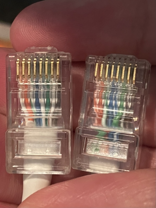

In de meterkast ziet het er goed uit (maar dat zegt ook niet alles):
Afbeeldingslocatie: https://tweakers.net/i/_WxMSHTlHNNeX_MKrZlPQe1LJBY=/x800/filters:strip_icc():strip_exif()/f/image/ruhOn3kpTMJ3xqHTWMmhaQcI.jpg?f=fotoalbum_large
De linker is de snelle en de rechter de trage. Die rechter ziet er ook minder netjes uit, dus misschien toch die even opnieuw connecten en anders wordt het dus de wandcontactdozen losmaken…
Overigens had ik boven in het begin ook maar 100Mbps internet, na wat kabels wisselen zelfs maar 10Mbps en toen uiteindelijk toch opeens 300Mbps. Dus ik vermoed dat degene die dit heeft aangesloten geen vakwerk heeft geleverd.

Ik kijk zelf altijd aan de voorzijde van de kabel. Dan zie je de aders tegen de voorzijde zitten. Soms zijn ze wat verzonken wat kan leiden tot een slechte verbinding.
Ik doe zelf altijd m'n uiterste best dat te voorkomen maar soms overkomt het toch dat ze niet helemaal lekker aansluiten.
Ik weet even niet hoe het ding heet, wil er zelf ook een aanschaffen, je hebt namelijk ook kabelknijpers die de aders ook afknippen van de utp connector. (Heb je dan ook weer speciale connector voor nodig die de aders door laat)
Maar dan weet je tenminste 100% zeker dan ze goede aansluiting hebben in de connector.

Het daadwerkelijk ZIEN van een niet goed geconnecteerde ader kan moeilijk zijn.
Meten is weten. Google maar op utp netwerk kabel tester.
Bijv deze https://www.bol.com/nl/nl...fZaNCY9T6hmRoCXk4QAvD_BwE
Als je al een krimptang hebt kun je nieuwe rj45 connectoren knijpen.
Als je die niet hebt, zou ik hem niet voor 1 connector kopen.
Utp zelf knijpen geeft vaak de problemen die jij nu ervaart.
Koop dan een (toolless) keystone
https://www.onlinekabelsh...d2Q_Grk0ZXAhoC-JMQAvD_BwE
En combineer die met een patchkabel (utp) die met de connectoren direct uit de fabriek komen.

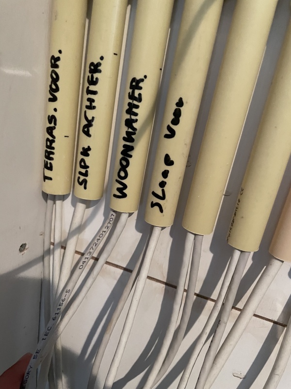

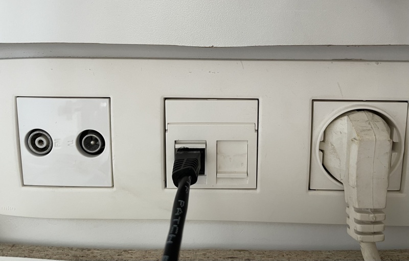

Ik denk dat een kabel met connector en al doortrekken moeilijk gaat worden:
Afbeeldingslocatie: https://tweakers.net/i/9bYQTjn5fy5B6BzzvzscZwrXjU8=/x800/filters:strip_icc():strip_exif()/f/image/CIkcQiJDPXwkroJJHsARCOL3.jpg?f=fotoalbum_large
Ik denk een goede tip om zo’n kabeltester te kopen om te zien aan welke kant het ligt. En dan er voor kiezen om of de connector opnieuw te doen of de poort. De poort heb ik iets minder zin in namelijk:
Afbeeldingslocatie: https://tweakers.net/i/9FeVhjdExciIksKCd8heOZZkkT4=/800x/filters:strip_icc():strip_exif()/f/image/ahSmbqi6CX67b1MGKS3rjCIz.jpg?f=fotoalbum_large

NOOIT een kabel met connector er aan door een buis trekken, dat is vragen om problemen.
Een kabel tester gaat je niet vertellen aan welke kant het probleem zit, enkel welke aders ziet goed werken.
Met een kabel tester kijk/test je of je oplossing (bijv het opnieuw knijpen van een rj45 connector) daadwerkelijk het probleem heeft opgelost.
Je kunt ook blind dingen fixen maar ja dan weet je niet of je het echte probleem oplost.
