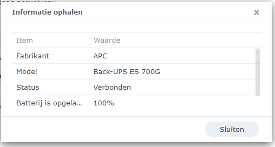

Ik gebruik thuis de APC Back-UPS ES 700 (op mijn DS 1821+), werkt al jaren (8+) prima, afgelopen jaar de accu vervangen voor 3 tientjes.
Afbeeldingslocatie: https://tweakers.net/i/pP7v0u5TgwAQ-aEmO9oKiyS2JMo=/full-fit-in/4000x4000/filters:no_upscale():fill(white):strip_exif()/f/image/wV7a1k63a2foGHFcSrgjXty3.png?f=user_large

Je kan ook een master/slave instellen als je dat wilt, dan schakelt de rest met je synology mee als die uitgaat (en ook bij weer aan).

  • FrankHe
  • Laatst online: 12-11 21:13
De volgende combinatie werkt prima:
pricewatch: APC Back-UPS CS 350 USB/Serial
pricewatch: Synology DiskStation DS718+
Verder hangt er nog een consumenten router aan, een 5-poort ethernet switch en een baksteen USB-schijf.

  • FrankHe
Een Synology NAS kan zowel server als client zijn. Of dit een universele Network UPS Utility (NUT) is durf ik niet te zeggen. Als client praat het in ieder geval een SNMP UPS.
Afbeeldingslocatie: https://tweakers.net/i/VLMbnawUXSfzBhVjsNgUzwBNacI=/800x/filters:strip_exif()/f/image/qlxBNPoRyRVOtbieFgFP1aV9.png?f=fotoalbum_large
