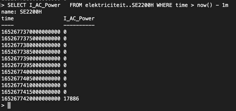

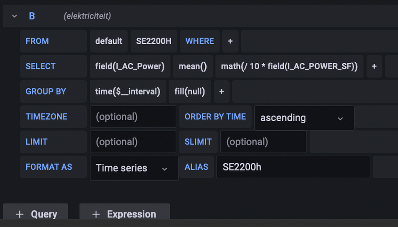

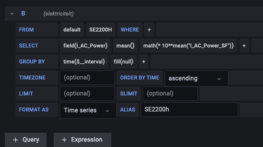

En hier filpt hij van correcte waarden naar foute waarden.
In de grafana screenshot heb ik 29615 aandeduid, die je dan weer ziet in de influxql query result, ook daar aangeduid.
Heeft iemand een idee wat dit zou kunnen zijn?

Ik neem aan dat I_AC_POWER_SF (scale factor?) ook nog wel een rol speelt.
  • bucovaina89
  • Laatst online: 15-09 04:34
@hcQd : geen idee wat het verschil tussen beide is :)
Hier een query van beide naast elkaar van dezelfdes time stamps als de screenshots in de opening post.
24
25
26
27
28
29
30
31
32
33
34
35
36
37
38
> SELECT I_AC_Power_SF, I_AC_Power   FROM elektriciteit..SE2200H WHERE time > '2022-05-16 05:05:15' AND time < '2022-05-16 05:08:05'
time                I_AC_Power_SF I_AC_Power
1652677520000000000 -3            22120
1652677525000000000 -3            19367
1652677530000000000 -3            20821
1652677535000000000 -3            25485
1652677540000000000 -3            21590
1652677545000000000 -3            23686
1652677550000000000 -3            21608
1652677555000000000 -3            22813
1652677560000000000 -3            23648
1652677565000000000 -3            23080
1652677570000000000 -3            23538
1652677575000000000 -3            20909
1652677580000000000 -3            24049
1652677585000000000 -3            25634
1652677590000000000 -3            24610
1652677595000000000 -3            25538
1652677600000000000 -3            26804
1652677605000000000 -3            27111
1652677610000000000 -3            26994
1652677615000000000 -3            24932
1652677620000000000 -3            28163
1652677625000000000 -3            29140
1652677630000000000 -3            28977
1652677635000000000 -3            27618
1652677640000000000 -3            27774
1652677645000000000 -2            3000
1652677650000000000 -2            3116
1652677655000000000 -2            3112
1652677660000000000 -3            29615
1652677665000000000 -3            29110
1652677670000000000 -2            3079
1652677675000000000 -2            3198
1652677680000000000 -2            3372
  • bucovaina89
Oh wacht eens, zou -3 dan betekenen delen door 1000 en -2 delen door 100?
  • hcQd
  • Laatst online: 19:23
bucovaina89 schreef op maandag 16 mei 2022 @ 07:39:
Precies.
  • bucovaina89
Makes sense. Maar dan is mijn volgende vraag, geen idee hoe ik van "-2" , "/100" maak en "-3", "/1000" in de grafana query. Ik vermoed dat ik iets ga moeten doen zoals onderstaande screenshot (werkt niet en obviously totaal fout). Wie kan me hier in verder helpen?
Afbeeldingslocatie: https://tweakers.net/i/LdS__GKAPQQ3HjN6QXzsSLHBpXE=/full-fit-in/4000x4000/filters:no_upscale():fill(white):strip_exif()/f/image/17Uoo5GYG3JxOp5YeHIekCEs.png?f=user_large
  • ThinkPad
  • Laatst online: 19:33
Kun je de correctie niet al in je uitleesscript doen, zodat je in je DB gewoon leesbare/begrijpbare data hebt?
  • EricTC
  • Laatst online: 19-10 20:03
Je moet vermenigvuldigen met 10 tot de macht I_AC_POWER_SF als je dit wil bereiken.
  • bucovaina89

  • bucovaina89
Als tijdelijke workaround heb ik dit al in grafana geprobeerd:
math( * 10**mean("I_AC_Power_SF"))
en
math( * 10^mean("I_AC_Power_SF"))
In beide gevallen verdwijnt de grafiek en komt er "No Data" te staan. Ik vermoed omdat ik ergens iets niet juist heb staan in die formule, maar wat?
Afbeeldingslocatie: https://tweakers.net/i/0vEtXb7vLX9uJWCRv1O-ckgFn0c=/full-fit-in/4000x4000/filters:no_upscale():fill(white):strip_exif()/f/image/jlAVTrl0gz3IQhZHp9mdJniT.png?f=user_large
  • Nutral
  • Laatst online: 16:14
Nutral
gamer/hardware freak
bucovaina89 schreef op maandag 16 mei 2022 @ 09:09:
en
Volgens mij moet je de andere waarde ook inladen in de grafiek, en dan met transformations de waarde uitrekenen.
Ik zou het ook in telegraf proberen te doen. je kunt starlark operaties doen op input waardes en dan meteen de juiste gegevens krijgen in de database.
[[processors.starlark]]
# Reads the Starlark script embedded
source = '''
def apply(metric):
x = metric.fields['value']
e = metric.fields['factor']
metric.fields['power'] = x*10**e
return metric
