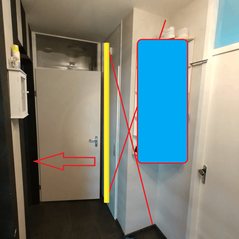

Wij willen ons huis laten verbouwen (bj 2007) en zijn bezig om het financiele plaatje inzichtelijk te krijgen, voordat we onnodig teveel (of juist te weinig) bijlenen.
Blijkbaar gaat het zo erg goed in de bouw dat geen enkele aannemer, installateur, loodgieter, electricien etc langs wilt komen of uberhaubt een offerte wilt uitbrengen, omdat ze geen tijd hebben.
Gezien de regelmatig stijgende prijzen vh materiaal vind ik het ook wel logisch dat men geen offerte wilt uitbrengen voor een opdracht waar ze pas op zn vroegst halverwege 2023 voor kunnen starten. Laat staan op in de details gaan. Helaas moet ik wel een indicatie voor mijzelf hebben wat de kosten (obv huidige prijzen) zullen zijn en wat er mogelijk nog meer bij komt kijken, voordat we uberhaubt het hele proces ingaan.
1 vd werkzaamheden zal het verplaatsen van de meterkast van de gang naar de aangebouwde stenen garage zijn, zodat we een ruimere hal krijgen.
Via mijnaansluiting kan er wel eea door de nutsbedrijven opgevraagd worden maar ik zou graag toch een compleet plaatje met de werkzaamheden, (on)mogelijkheden en prijzen willen weten.
Zo zou ik ook willen weten of de bijv. de afvoer dat vh toilet in de badkamer de meterkast inkomt in het plafond 1,50 horizontaal gefreesd (bewapend beton) kan worden richting de garage.
Daarnaast is dat ook meteen een mogelijkheid om een warmtepomp en zonnepanelen te nemen (en op den duur een elektrische auto)
Zijn er nog zaken wat verstandig zou zijn om meteen mee te laten nemen of rekening mee te houden voor in de toekomst?

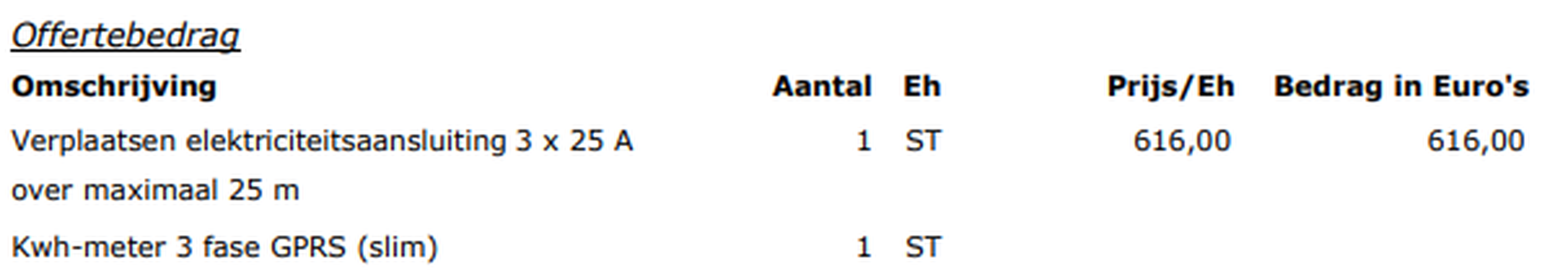

Ik heb in 2015 de meterkast een halve meter laten verplaatsen. Kosten € 616,- excl btw. 8)7 Afbeeldingslocatie: https://tweakers.net/i/TMzwnCvrxkqQ4Qty9MAJLgKkDo8=/x800/filters:strip_icc():strip_exif()/f/image/z2wxsP1KUfdgQuek5fqSUIuC.jpg?f=fotoalbum_large
Afbeeldingslocatie: https://tweakers.net/i/NPDgHH_fyJpdBa_Q4hilJI2dJhM=/full-fit-in/4000x4000/filters:no_upscale():fill(white):strip_exif()/f/image/BjCldQjbrg6WfM0eqnSUeqOe.png?f=user_large
  • rdfeij
  • Laatst online: 19-10 12:36
kroam schreef op woensdag 25 mei 2022 @ 11:20:
Ik heb in 2015 de meterkast een halve meter laten verplaatsen. Kosten € 616,- excl btw. 8)7 [Afbeelding]
Dat is zo gek toch niet? Huidige uurloon a gemiddeld 50 euro per uur gerekend op een dag is al : 400 euro.
Daarbij komend materialen, documenteren, percentage voor onverwachte kosten e.d..

Ik heb offertes gekregen via mijnaansluiting.nl. De prijzen zijn niet mals:
Verplaatsen stroom: 820 euro (Enexis)
Verplaatsen gas: 801 Euro (Enexis)
Verplaasten glasvezel: 299 Euro (KPN)
Verplaatsen water: 589 Euro (Brabant Water)
Samen dik 2500 euro...
Dit is dus alleen voor het verplaatsen van de hoofdaansluiting. De prijs van de nieuwe meterkast, de electricien en de loodgieter om het gedeelte na de meter aan te passen zit er dus niet bij.

  • Eskiya
  • Laatst online: 05:59
Wel fijn om terug te lezen dat ik niet de enige ben die zoiets zou willen :-)
Eigenlijk had ik dit al bij het starten vd topic al moeten posten maar onder het mom van beter laat dan nooit
Idee was (is) om de meterkast naar de garage te verplaatsen gelijk naast de deur.
Het (nieuwe) idee is als volgt;
Meterkast naar garage, afvoer richting de hoek van de huidige locatie verplaatsen (gele balk) en daar een koof omheen bouwen.
Daar waar nu de meterkast staat een (schoenen)kast bouwen en de afvoer/koof in de schoenenkast "laten" verdwijnen.
Volgens mij is dit haalbaarder ipv verplaatsen vd afvoer naar de garage?Afbeeldingslocatie: https://tweakers.net/i/iCmuJOyCzj_hhTJIz4TSGgMz-jY=/800x/filters:strip_exif()/f/image/03MGbdQ22TR27iAM9hcbMmBH.png?f=fotoalbum_large

  • frennek
  • Laatst online: 02-12-2025
Ik kan niet beoordelen hoe lastig de afvoer gaat zijn, maar het voordeel hiervan is dat dit standaard loodgieterswerk is en er geen gecertificeerde monteur van een nutsbedrijf voor aan te pas hoeft te komen.
Als je dit heel graag wil uitvoeren, zou ik eerst de diverse aansluitingen om gooien (en hier dus ruim de tijd voor nemen gezien de wachttijden) en als laatste je afvoer omleggen zonder belemmeringen van oude aansluitingen.
Toch vraag ik mij af of het zinvol gaat zijn en of de netbeheerder niet gaat klagen dat de meterkast op een niet standaard positie komt te staan. De meterkast zit nu namelijk met een reden in de centrale hal bij de voordeur, ook om het veiligheidsaspect. Meterkasten verplaatsen bij grote verbouwingen gebeurd vooral als de verbouwing zo rigoureus is dat de oude locatie niet meer logisch is en de positie van de centrale ingang is gewijzigd. Ik weet niet of een nutsbedrijf de aanvraag kan afkeuren, maar het zou mij niet verbazen als ze het niet eens gaan zijn met deze mutatie. Het is namelijk ook een zeer ingrijpend om te doen, de volledige straat moet vaak spanningsloos gemaakt worden om de hoofdkabel veilig te kunnen verleggen.

Dit is wat ik zelf gevonden heb voor gemeente Deventer. Alle prijzen zijn incl. Btw
Enexis
Verplaatsen gas (g4) buiten meterkast €800,77
Verplaatsen electriciteit 3x25: €819,63
Vitens:
Verplaatsen wateraansluiting tm 2m: €678,40
Verplaatsen wateraansluiting 2m - 3m: €866,02
Willekeurige meterkast op Elektramat €375,57 (volgens kan je hier zelf ook een mooie kastje omheen timmeren)
İnstallateurkstn en loodgieterskstn?

Gezien de hoge kosten en een budget waar mij rekening mee moeten houden, is dit plan als eerst doorgestreept.
Maar omdat de offertes van mijnaansluiting.nl bijna verliepen ben ik destijds door Gasunie en Enexis gebeld om een afspraak in te plannen voor de werkzaamheden..misschien vanwege jouw situatie/plan?
