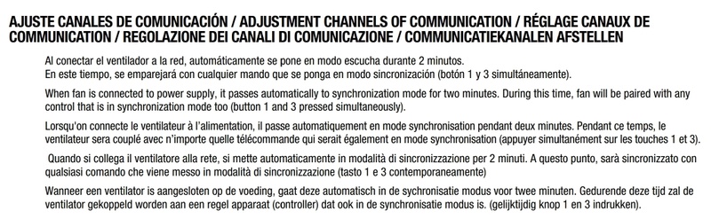

  • PROnline
  • Laatst online: 14-08 13:37
Afbeeldingslocatie: https://i.imgur.com/lifcGq3.png
Laatste regel op de laatste pagina
https://statics.solerpala...s_OZEO-E_ECOWATT_2_RF.pdf

Spanning eraf, spanning erop en op de afstandsbediening twee diagonale knoppen indrukken.

Om dit soort reacties te voorkomen, staat bij het openen van een nieuw vraag topic dus "Geef duidelijk en specifiek aan wat je al gevonden en geprobeerd hebt". ;)
Hoe je de afstandsbediening koppelt staat trouwens in de handleiding van de ventilatorbox. Mocht het een OZEO E ECOWATT 2 of vergelijkbaar zijn:
Afbeeldingslocatie: https://tweakers.net/i/hu6CiZJg-ti5mGo2xW-8DMr_6L4=/800x/filters:strip_icc():strip_exif()/f/image/vpQKihMkn277wtbdz5QRGw3T.jpg?f=fotoalbum_large

Dit heb ik ooit geprobeerd geloof ik, maar werkte ook niet. Heb wel die betreffende ventilatiebox. De diagonale combinatie die een andere user voorstelde werkte wel gelukkig!

Deze dus. Top, bedankt! Ik had alleen gelezen van knop 1 & knop 3 maar dat werkte dus niet. Ik heb nu knop 1 & de timer knop gebruikt, dat werkte wel.

Hallo, ik heb bovenstaande gevolgd en geprobeerd mijn afstandsbediening te synchroniseren met de Ecowatt ventilatie. Ik zet de ventilatiebox aan door de stekker erin te steken. Zowel knoppen 1 en 3 als 1 en timer lukken mij vooralsnog niet. Ik heb inmiddels ook de batterij vervangen. Moet ik de beide knoppen vasthouden of juist kort indrukken? En zou er een bevestiging te zien moeten zijn van synchronisatie door bv. een groen lampje of iets anders? Ik heb trouwens 2 afstandsbedieningen en bij allebei lukt het niet. Hoe kan ik controleren of er iets defect is aan de draadloze communicatie van de ventilatiebox? Als iemand nog een tip heeft wat ik kan doen, graag.

@masterBJ Iedere terugkoppeling die je krijgt is van de box zelf. Het RF-signaal is slechts éénrichtingsverkeer.
