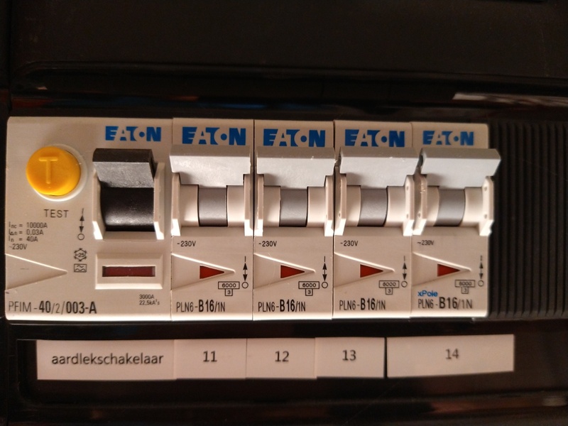

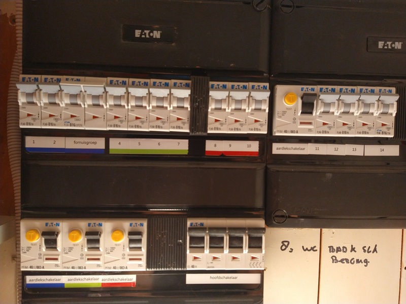

3. Zijn er aanpassingen aan de meterkast nodig (andere automaat) of voldoet de standaard automaat? Zie bijgevoegde foto's groep nr. 14.
Bij voorkeur zet je een PV groep niet samen met andere groepen achter een aardlek. Dus de groep vervangen door een aardlekautomaat die dus niet meer achter een aardlek zit is het netst.
Is echter niet verplicht, je kunt het ook gewoon achter de huidige groep laten die achter een gezamelijke aardlek zit. Nadeel is dat als de PV een aardfout veroorzaakt, die andere groepen ook uit gaan.
