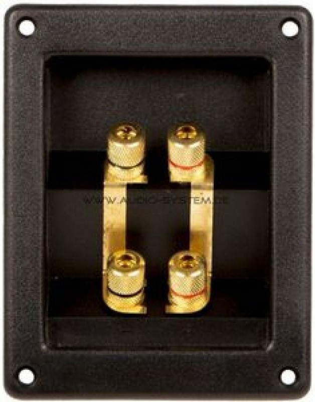

Met bovenstaande antwoorden, en wat betreft bi wiring: gewoon jumpers tussen plus en min achterop de speakers en kabels vanaf de receiver aansluiten op high of low input van de speakers.
Jumpers zijn een draadje of metalen stripje tussen de aansluitpunten plus en min achterop speaker met de mogelijkheid van bi wiring.

Op die manier kan je in principe elke speaker aansluiten.

Que? Met jumpers aan de zijde van de speaker heb je gewoon single wire. Als je de bruggen vervangt en vier aders op de speaker aansluit heb je Bi-Wire.
