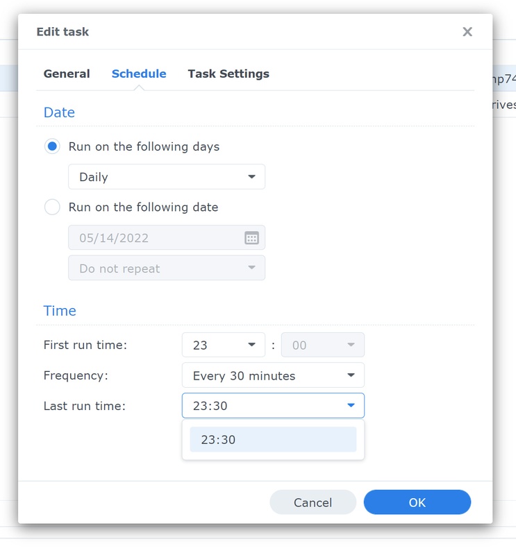

Ziet er naar uit dat de DSM 7 Task Scheduler kapot is.
Wil iedere 30 minuten spotweb updaten. Dat deed ik voorheen door de start tijd te zetten op, zeg, 20:00 uur, en dan de eind tijd op 19:30 uur (voor een nette 24-uurs cyclus).
Maar nu wordt de eind tijd altijd, geforceerd, gezet op 30 minuten NA de start tijd. Dan loopt ie dus maar 2 keer per dag. Is ook totaal niet te veranderen.
Ik werk met DSM 7.0.1-42218 Update 3.
Afbeeldingslocatie: https://tweakers.net/i/PmB57-ypa3f2547yHYahHw01i2A=/x800/filters:strip_icc():strip_exif()/f/image/EQStvTM8lbkiVaq87EXp3D6q.jpg?f=fotoalbum_large

Als je hem elke dag de hele dag om de 30 minuten wilt laten lopen moet je uiteraard de starttijd op op 00:00 uur zetten en de eindtijd op 23:30 uur.
De eindtijd kan natuurlijk nooit voor de starttijd liggen bij een taak die elke dag loopt, bij een interval van 30 minuten ligt die interval natuurlijk minimaal 30 minuten na de starttijd.
Als je bij een dagelijkse taak de starttijd op 20:00 uur zet en het interval op 30 minuten kun je een eindtijd tussen 20:30 en 23:30 kiezen.

Ken DSM verder niet maar lijkt me op zich logisch. Je kiest dagelijks en je starttijd is 23:00, zoveel mogelijkheden zijn er dan niet tot de volgende dag begint.
Zet de starttijd eens op bijv 20:00 zodat je in ieder kunt zien of en hoeveel meer eindtijden je dan krijgt.
Als dat het is zul je vervolgens moeten spelen met de opties om op een andere manier hetzelfde te bereiken.

Bij periodieke scheduling ligt de eind tijd altijd voor de start tijd, want het betreft een 24-uurd cyclus. Starten om 00:00. en dat ieder half uur, het klokje rond tot aan 23:30; waarmee de cyclus eindigt, en een half uur later weer begint by 00:00 uur. Daar had ik em dus zelf al op gezet, en dat werkt.
Ik ging er echter vanuit dat iedere de start tijd het begin aangaf van een 24-uurs periode vanaf dat moment. Maar kennelijk rekent ie met een letterijke dag, zodat er bij een start op 23:30 nog maar een half uur totale tijd over is. Duidelijk nu.
(P.S. Had ik ook eigenlijk wel kunnen bedenken, want zo werkt crontab ook)

Feitelijk is die crontab, er zit alleen een grafisch jasje omheen wat het makkelijk maakt voor mensen die iets te klikken moeten hebben om iets in te stellen.

Het is inderdaad een grafische schil om cron heen. Sterker nog, als je op een Synology Diskstation zelf in de cron dingen gaan aanpassen dan krijg je onherroepelijk een security melding om de oren. De enige manier is dus via de Task Scheduler in DSM.
