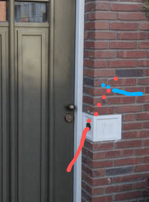

Zoals je ziet, de bel zit erg laag en 90° ten opzichte van het pad naar de voordeur. De bel zit tevens in een verdiept stukje van 9,5x9,5cm van ongeveer 1cm diep.
Ik zat te denken om vanuit de bestaande bel-knop naar schuin naar boven te boren (rood) en dan op de buitenmuur een gat te boren (blauw) en de bedraad door te trekken naar de buitenmuur.
Afbeeldingslocatie: https://tweakers.net/i/x2MTNsZqpguc3WYcDQuhdhr45os=/full-fit-in/4000x4000/filters:no_upscale():fill(white):strip_exif()/f/image/4W9PtNiLZDKoKYIZcyT9rA7z.png?f=user_large
De slimme bel komt dan op de plek waar de 2 lijnen elkaar ongeveer kruisen.
De rode lijn komt vlak achter de buitenste rij bakstenen op deze manier en ik hoop zo de draad in de spauw, tussen de isolatie en de bakstenen te leiden.
*Mijn vraag*...
Waar zou ik rekening mee moeten houden? Moet ik nog een flex-pvc buis plaatsen? Moeten die gaten nog dichtgekit worden (ik vond deze: https://www.koster-afdich...ekke-doorvoer-afdichting/)? Kan ik de bestaande bel-knop parallel schakelen aan een slimme deurbel (kan hier geen schema's van vinden)? Nog andere ideeën die ik helemaal over het hoofd zie?

Lastige blijft alleen die 2 gaten zo te maken dat ze elkaar ook raken.
Ik zou er zelf niet snel aan beginnen.
Wellicht nog makkelijker om er 1 steen uit te halen en vanaf dan een gat in je isolatie, dan heb je meer kans dat je je boor ook ziet die je omhoog steekt vanaf je bel.

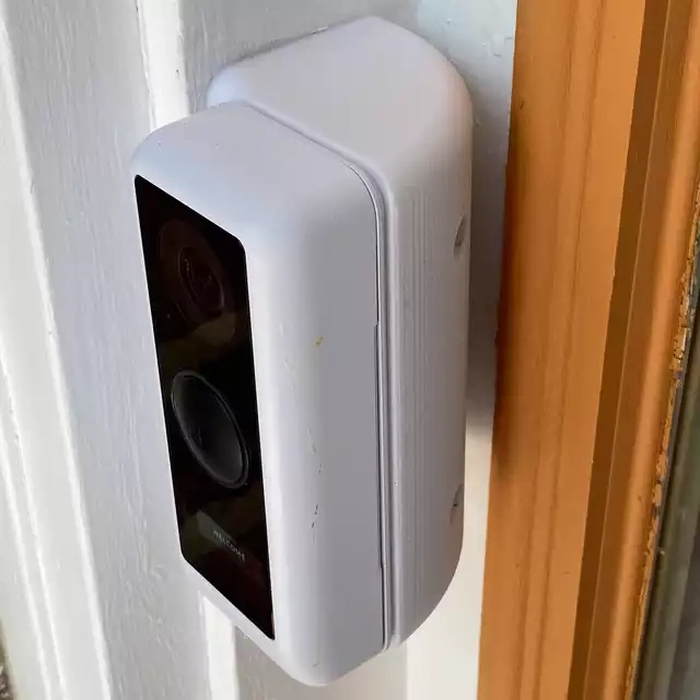

Kan je niet beter zoiets doen:
Afbeeldingslocatie: https://tweakers.net/i/M7tzYwun6fQbGRtOIJzwdsbXWY8=/full-fit-in/4920x3264/filters:max_bytes(3145728):no_upscale():fill(white):strip_exif()/f/image/5TUEl2Hmxc6mpZ18UoRnn9og.webp?f=user_large
Scheelt je hoop lelijke gaten en gedoe.

Als ik het goed doet zijn er 0 gaten zichtbaar.
En heb ik geen lelijke 3dprint bocht aan m'n bel ;).

Beide gaten komen als het goed is in de spauw. Ik maak me minder zorgen over of beide boorgaten kunnen verbinden. Maar ja, liefst zou ik het allemaal een keer proberen zonde de echt muur te slopen ;).

Dan kom je in je isolatiemateriaal uit. En als dat platen zijn, maakt dat het niet per se makkelijker.

Rockwool

Goed plan.
Eerst de rode boren. Dan heb je een beetje een idee wat je tegenkomt en kun je nog terug als het hopeloos blijkt.
Oude parallel met bestaande bekabeling wordt lastig vermoed ik. Als je kans hebt extra kabels te trekken is alles mogelijk.
