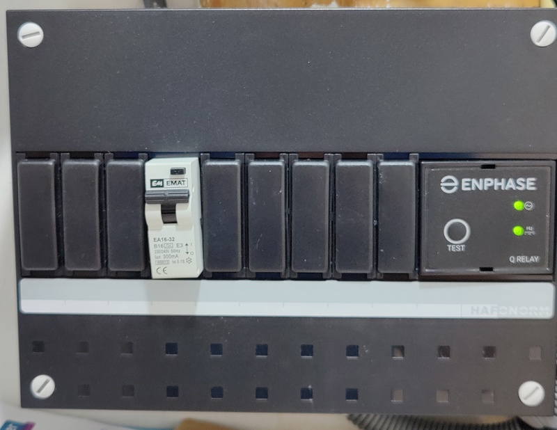

Ik had gister een airco installateur langs (doet ook zonnepanelen), die bij zijn inspectie van onze meterkast opmerkte dat onze zonnepanelen installatie 'niet volgens de regels' was. Hij doelde daarbij op de B16 aardlekautomaat, waar ie een B20 had verwacht.
Ik heb 12x 395 WP met enphase IQ7+; 5 op ZO, 7 op ZW, westen van NL.
Vraag; heeft de installateur gelijk? Want in dat geval laat ik ze terugkomen...

  • AUijtdehaag
295 x 12 = 3540 watt <16A
Die installateur moet zich met zijn eigen zaken bemoeien. :+
Edit: maar in een abb kast zou ik enkel abb willen en geen goedkope emat.

@AUijtdehaag Dus hij heeft gelijk? 395 WP x 12 = 4740 watt...
Niet goed gekeken, niet 12 x WP, maar 12x 295 VA... Ik snap 'm.. Dank!

  • Aiolos
Is dat niet een spanningsafhankelijke aardlekautomaat?
Wat leesvoer over hoe Hager hier over denkt: http://www.fdl.nl/SiteCon...ieuws2017/170224hager.pdf

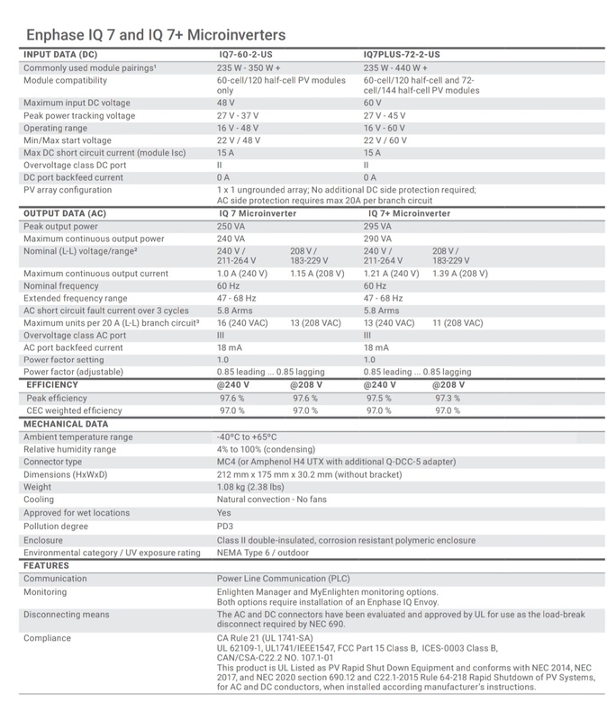

  • Juup
Maximum continuous output current: 1.21A (240V) 1.39A (208V)
12x 1.39A = 16.68A dus de airco man heeft gelijk >:) :p
[ Voor 5% gewijzigd door Juup op 14-05-2022 23:25 ]

  • Xander
  • Laatst online: 03:33
Juup schreef op zaterdag 14 mei 2022 @ 23:25:
Want de netspanning is 208V?
Aiolos schreef op zaterdag 14 mei 2022 @ 22:47:
Ja inderdaad.
  • Rol-Co
  • Laatst online: 16-08 22:12
Rol-Co
3,8kWpZ 4,98kWpO-Z-W 2,86kWpN
En dan ook nog oost west, gokje dat die 16A nooit gehaald wordt.
  • Penait1
  • Laatst online: 18:32
Ik mis wel een PV sticker
  • PVPaneel
  • Registratie: Maart 2021
  • Laatst online: 17-08 13:03
@Penait1 Micro's dus alleen AC?
