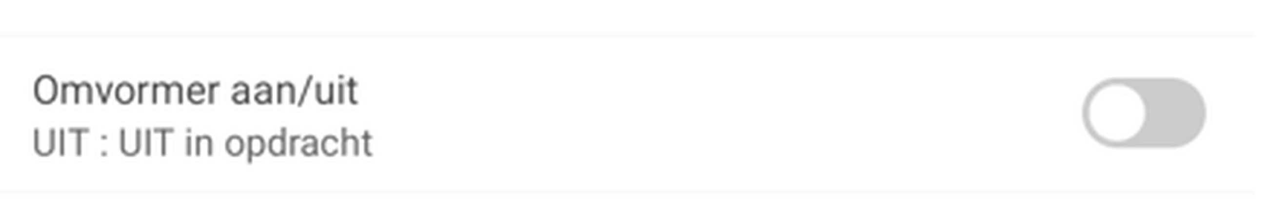

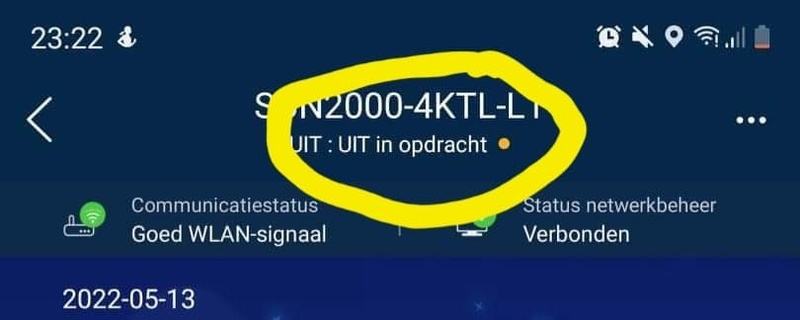

Beste Tweakers,
Sinds een paar dagen hebben we problemen met de SUN2000 omvormer van Huawei; in de app staat een oranje bol met daarnaast "UIT: uit in opdracht".
De verbindingsstatus lijkt ons in orde. We hebben wel al enige tijd problemen met vlot ophalen van data (ging nog maar enkel als we via het SUN netwerk conecteerde; maar zolang er stroom was - maakte we ons niet al teveel zorgen). Nu lijkt de omvormer uitgeschakeld & met de huidige zonnige dagen is dat natuurlijk minder tof :).
Via de LOG/ERROR meldingen vinden we geen error terug; dus we hebben niet echt een idee waar te starten. Iemand een idee of enige informatie?
We hopen alvast op een beetje 'tweakers wijsheid ;))'.
Afbeeldingslocatie: https://tweakers.net/i/eMvpEQg-JoWF7pOJLVFxJHomjLA=/800x/filters:strip_icc():strip_exif()/f/image/oDaQ9FIMq9LgntUpiBy6kcmf.jpg?f=fotoalbum_large
Productmodel: SUN2000-4KTL-L1
Firmware: V200R001C00
Softwareversie: V200R001C00SPC119
Mvg,
Jonas & Kelly

Uit in opdracht zou best wel eens over voltage (>353v) op het net kunnen betekenen.

Aangezien dit voorgevallen is op een dag met véél zon & wind zou het kunnen dat Fluvius ons afgeschakeld heeft? (https://www.fluvius.be/nl/thema/zonnepanelen/uitval-omvormer).
Dus dan staat de omvormer nu in een soort veiligheidsmodus.
Zonder installatietoegang niet te herstarten vermoed ik?

Volgens mij is dit inderdaad een actieve vermogensbegrenzing. Waarschijnlijk heeft het geen zin: maar schakel de omvormer eens AC (groep meterkast) en DC (schakelaar omvomer) af en herstart hem dan eens na een paar minuten.

Zoals anderen ook al meldden, zet de groep eens uit zodat de omvormer uitgaat. Daarna weer aanzetten en kijken wat er gebeurd.
Zelf had ik verwacht dat hij automatisch weer zou gaan leveren zodra het voltage weer lager is, daarom zou ik niet blindgaan op wat ik eerder meldde.

We hebben het wachtwoord aangepast & even in de settings gekeken daar vonden we volgende terug;
Afbeeldingslocatie: https://tweakers.net/i/QxC6CUrkq9yBXBxI80dJiyhB94E=/full-fit-in/4000x4000/filters:no_upscale():fill(white):strip_exif()/f/image/ODMdJGDfH21wVy7EyvULBH6G.png?f=user_large
Aangezet & dan doet de omvormer een aantal check & poef- alles werkt naar behoren.
