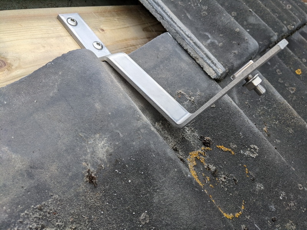

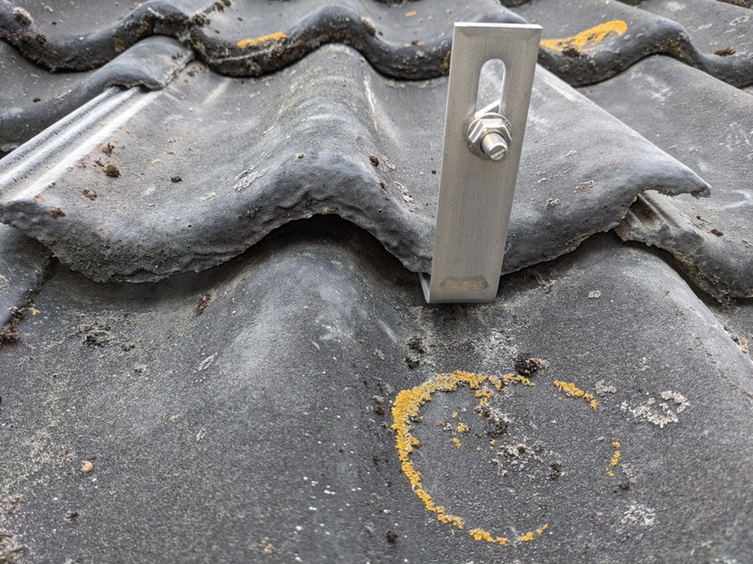

Ik heb een aantal zonnepanelen besteld tezamen met het van der Valk montage systeem (smartline)
Hierbij worden de haken geschroefd ipv geklemd.
Als ik nu haak (in de originele vorm) op het dak monteer krijg ik een te grote opening tussen de dakpannen. Nu zou uit de dakpan een stukje kunnen slijpen. Maar ik dacht als ik de haak iets verbuig ligt deze vlak aan de dakpan en is de opening stukken minder.
Zo ziet er uit met de haak in de originele vorm:
Afbeeldingslocatie: https://tweakers.net/i/C98Jul396uoaUMH3WSEGd_6GG-s=/full-fit-in/4920x3264/filters:max_bytes(3145728):no_upscale():strip_icc():fill(white):strip_exif()/f/image/E0Ww9OZwQ2NltQmLHUg8AYWq.jpg?f=user_large
Afbeeldingslocatie: https://tweakers.net/i/9RgHcx65_7dRTFLwl0Q-hozMIuE=/full-fit-in/4920x3264/filters:max_bytes(3145728):no_upscale():strip_icc():fill(white):strip_exif()/f/image/rx5aQ8WYHlNVbyNLFsKWvZYc.jpg?f=user_large

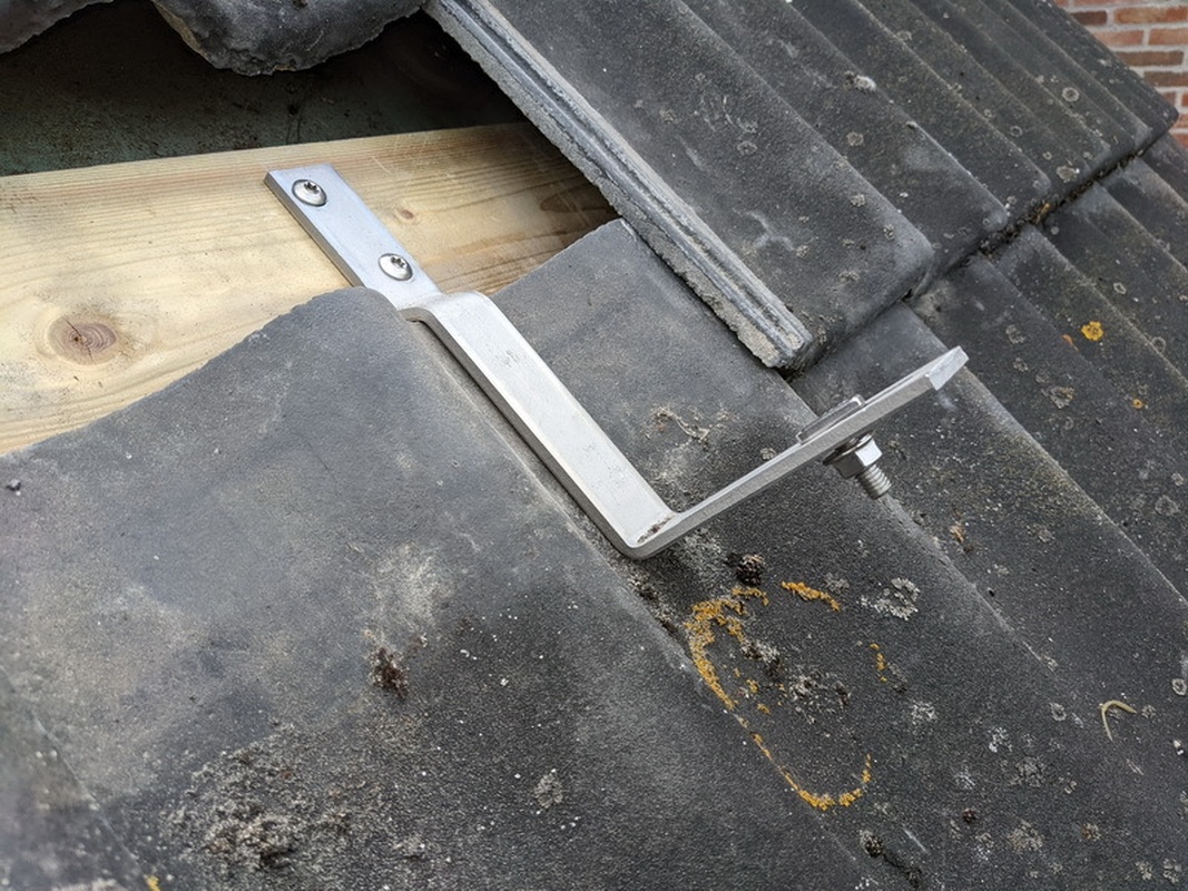

Met de haak enigszins verbogen geeft dit als resultaat:
Afbeeldingslocatie: https://tweakers.net/i/hRyZVwM_qI5q0wOjEcgvv8dhIoQ=/full-fit-in/4920x3264/filters:max_bytes(3145728):no_upscale():strip_icc():fill(white):strip_exif()/f/image/aMsVUkN5fXV56zx5JoNmDAg2.jpg?f=user_large
Afbeeldingslocatie: https://tweakers.net/i/gnwf_GZgRadlIcwTfEKJPMDMVb0=/full-fit-in/4920x3264/filters:max_bytes(3145728):no_upscale():strip_icc():fill(white):strip_exif()/f/image/te73GfPAiYGgPJCubHFUm6xS.jpg?f=user_large
Hebben jullie ervaring met dit systeem, en wat jij doen in dit geval. Zelf voel ik er voor de haak iets te verbuigen zodat deze strak over onderliggende ligt.
  • Jan Workum
  • Laatst online: 22:17
Verbuigen is een prima oplossing toch? Alternatief is een dun latje onder de haak zodat deze iets hoger komt te liggen.
