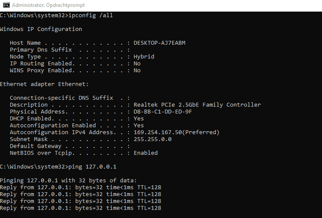

Na mijn mobo en cpu te vervangen gisteren heb ik geen internet meer.
Afbeeldingslocatie: https://tweakers.net/i/Xx3ynQJYQTWoS8UfubVY6Jg_Aj0=/full-fit-in/4000x4000/filters:no_upscale():fill(white):strip_exif()/f/image/4DktiqgcNvJzRjCc6s4MgPHP.png?f=user_large
Zeer raar dat hij mij in de range '169.254.167' steekt, normaal is het hier '192.168.1', als fout geeft hij ook aan: 'ethernet heeft geen geldige IP-configuratie'.

Gezien je geen Gateway hebt/vind gaat ie ook niet veel verder komen.
Maar in principe zou je router DHCP moeten uitdelen.
Dus stap voor stap proberen te kijken waarom je niet een verbinding kan maken.
1) Haal statisch IP/DN weg en zet op DHCP
2) Kijk of je IP adres krijgt
2A) Geen IP? Kijk of je router het doet. Doet die het, dan de kabel testen
2B) Krijg je wel IP adres maar geen internet? Kijk of je je router kan pingen. Lukt dat?
Ja) Ping dan een extern adres (8.8.8.8 bijvoorbeeld).
Kort gezet stap voor stap kijken wat het issue is.
1) Werk je router goed
2) Werkkt je PC goed
3) Is de bekabeling in orde
4) Driver updaten/installeren van je netwerkkaart.

Pingen naar de router lukt niet, bij alle anders toestellen hier geen probleem.
Ik krijg wel een ip adres maar het zit in de verkeerde range. Ik dacht meer aan een windows issue aangezien ik op linux geen probleem heb.
Alle stappen al geprobeerd...

Dat is in feite een statisch ip adres dat je automatisch van Windows krijgt als je geen ip krijgt toegewezen vanuit een ander apparaat (bijvoorbeeld router). Je hebt gewoon geen connectie, is je plug / kabel niet toevallig gaar?probeer die eens wat te frommelen en paar keer in uit te pluggen etc. Lan-poort kan ook kapot zijn van je moederbord. Reinstalls zijn echt overbodig bij dit soort issues, drivers (netwerkchip) en hardwarematig is het 99% van de tijd.
Edit onder Linux werkt het dus wel, 100% driver dus lijkt mij, of een firewall issue (lijkt me stug).

Wat zou ik dan nog meer kunnen doen dan de laatste driver installeren? Bios flashen of heeft dit geen nut?

Een bios update zou kunnen helpen, al is de kans laag. Je zou (oudere) losse drivers van de netwerkchip fabrikant zelf kunnen downloaden (zoeken op type, Realtek xxx of welk de chip dan ook is zeg maar bijvoorbeeld).
Switchen van netwerkspeed bij de instellingen van de lanadapter kan ok helpen, van automatisch naar 10/100 of 10/100/1000 mbits

Ping 127.0.0.1 werkt zelfs zonder netwerkkaart dus dat zegt niet veel.

Het is gelukt, heb de drivers op de site van Realtek gevonden. Had eerst die genomen van op de site van de fabrikant van het moederbord.
Bedankt voor de tips, weer dat bijgeleerd.
