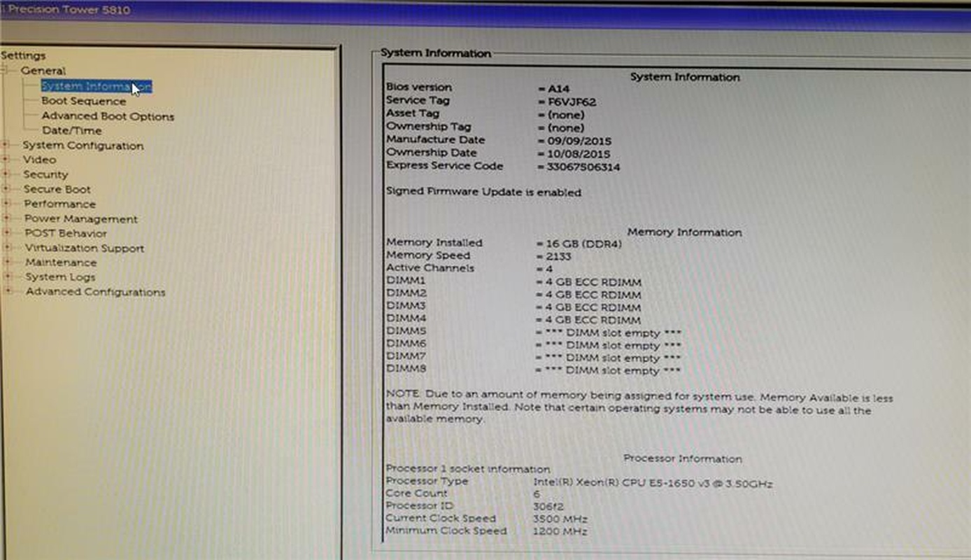

advies om een T5810 stiller te krijgen
Wat is je budget?
100-150 euro?
Heb je bepaalde (merk)voorkeuren?
Geen specifieke voorkeur maar ik heb van een vorige Game PC nog een 2 tal 120mm case noctua case fans over pricewatch: Noctua NF-F12 PWM Bruin, 120mm
Specificeer het systeem en de omgeving waarin je het product gaat gebruiken.?
Deze Dell 5810 (16 GB, Xeon E5-1650, 685 watt voeding) kon ik gratis op de kop tikken op mijn werk en wilde 'm oplappen om mee te gamen. Hiervoor heb ik er een Inno3060 TI 8GB video kaart ingestoken. Het systeem draait met een snelle SSD als een zonnetje maar maakt behoorlijk veel lawaai. De fans in de voeding zijn redelijk stil en de CPU heeft alleen een koelblok. De fans van de 3060 TI heb ik onder controle met Afterburner en maken eigenlijk geen lawaai. De grootste bron van ergenis zijn echter de 3-tal casefans, die zijn het meest aanwezig en lijken ook constant op vol vermogen te draaien (https://www.dell.com/supp...9-9caffdd359ce&lang=en-us) die vermoedelijk al veel uurtjes hebben gedraaid.
Wat adviseren jullie om deze PC stiller te krijgen? Hieronder wat foto's. Voor mobo aansluitingen zie hier https://www.dell.com/supp...6-474d3a37bba6&lang=en-us
Alvast dank _/-\o_

Die bios setting had ik al op
Low gezet maar geen resultaat. Verder heb ik de case fans al een keer losgemaakt en schoongemaakt maar geen resultaat.
Speedfan had ik ook al geïnstalleerd maar niet die tweak in de link. Ik zal eens kijken.
Hoe dan ook maken die fans wel veel geluid dus als jullie ideeën hebben voor stille casefans en/of een stille CPU koeler of misschien wel waterkoeling….dan hoor ik het graag

Niet heel veel verder gekomen maar die fan1 en fan 5 lijken me wel erg hard te draaien. Ik krijg ze echter niet langzamer…

Ik heb hier ook een tweetal T5810 staan en die zijn wel fluister stil. Weet je zeker dat je de fan control slider in de BIOS op low hebt gezet? En hoe hoog komt de CPU temperatuur onder load? Op basis daarvan gaan de fans sneller draaien.

Hij staat op low. Ik zal m dit weekend eens onder load zetten maar vind je ook niet dat die fan 1 en 5 erg hoog staan? Met name omdat er niks draait op dat moment. Ik heb ook het gevoel dat beide fans een spinup doen als Windows start , wat raar is?

Laatste BIOS update staat er al op? Kijk even goed welke er nu opstaat en of je eerst naar een andere BIOS moet updaten voordat je de laatste er op zet. :) https://www.dell.com/supp...t5810-workstation/drivers

dylan111111 schreef op vrijdag 13 mei 2022 @ 14:01:
Goeie tip, was dringend nodig ;)

Maar levert helaas niks op. Sterker nog ik krijg bij het opstarten ineens hier klachten over. Als ik op enter druk start ie wel gewoon door. Na een check bleek de boot volgorde te zijn veranderd na de update, ik denk omdat hij nu PCI-E kaarten ook gelijk herkend als drives (zit een NVME in)
Afbeeldingslocatie: https://tweakers.net/i/nXy1x0k6MsRAJfPzq8kTLn725SQ=/x800/filters:strip_icc():strip_exif()/f/image/KmHyrtj8vrOvb5nLgjDnTAbe.jpg?f=fotoalbum_large
Wat gewoon heel vreemd is dat de PC redelijk stil is bij het opstarten. Bij het inloggen op Windows echter hoor ik de casefans opspinnen en ik krijg ze met speedfan niet lager dan de RPMs op de eerste screenshot. De BIOS op low zetten heeft geen zin…
Dus…..wat ga ik doen? Ik snap niet waarom die case fans opspinnen. De CPU is namelijk nog helemaal niet heet?
Afbeeldingslocatie: https://tweakers.net/i/UbMwKsnf3LO3V__Awhs_2NY0Qc0=/x800/filters:strip_icc():strip_exif()/f/image/eCoqrVufGUhVQ2aJQHISOOG2.jpg?f=fotoalbum_large

Die temperatuur is voor 1.4% load wel al aan de hoge kant. Wat gebeurt er als je de CPU op 100% load zet met de temperatuur? Met CPU-z bijvoorbeeld*. Koelpasta van de CPU toevallig al eens vervangen?
Je kan nog Ubuntu op usb zetten en daar vanaf opstarten en kijken wat dat doet met de fans.

Twarp schreef op zondag 15 mei 2022 @ 02:19:
Het geheugen wat je geïnstalleerd heb, is dit de goede volgorde? In de deksel zie je welke volgorde je aan moet houden om je quad channel te activeren.
Ik zal eens kijken want dit is gewoon zo geleverd dus zou raar zijn als het fout zit?
