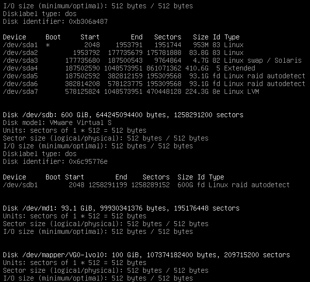

Even verduidelijken : Ik had 2 harde schijven en wou een crash simuleren van een harde schijf dus heb ik die weg genomen. Een van de stappen die ik ondernam was hierin een # plaatsen achter de UUID met een error. om dan met fdisk een nieuwe partitie aan te maken nadat ik na opstarten een nieuwe HDD in stak.
Misschien is dit ook interresant :
Afbeeldingslocatie: https://tweakers.net/i/u-bCG6sgwu3YT22lqgvo1EdU5w8=/full-fit-in/4000x4000/filters:no_upscale():fill(white):strip_exif()/f/image/d4m5VMjj6unHARm7RmzDgwhA.png?f=user_large
2 multiple devices Md 0 en md1 met elk enkele partities erin zoals hieronder.
Afbeeldingslocatie: https://tweakers.net/i/sJxG1sYUr3CE49wmJNTIvVe8WTY=/full-fit-in/4000x4000/filters:no_upscale():fill(white):strip_exif()/f/image/vFuHuaVdy9Eac88FrrxFjcgX.png?f=user_large
Dit was mijn oorspronkelijke opstelling van 2 harde schijven die elk hun partities hadden. Ik had een RAID 0 en RAID 1 aangemaakt. Na het uithalen van een hdd en er terug een nieuwe in te steken na opstart en opnieuw een partitie aangemaakt. En nu heb ik dit:
Afbeeldingslocatie: https://tweakers.net/i/Zrco4TlnPdj6WsB4g1y7Y80Wxzw=/full-fit-in/4000x4000/filters:no_upscale():fill(white):strip_exif()/f/image/ufsgG7Q7UHzQDUFKE1e89N6E.png?f=user_large
Ik wou dan verder doen via LVM , lvmroot aangemaakt....
[ Voor 8% gewijzigd door Veance op 12-05-2022 15:40 ]

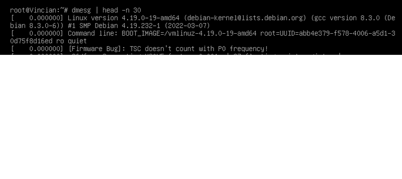

-gekke dingen? Het enige wat ik zie met dmesg | head -n 30 (anders teveel lijnen met eenkeer)
is t volgende:
Hier staat ro quiet?
Afbeeldingslocatie: https://tweakers.net/i/t-GKWRUp9Kx-jBMzqt1TQySpn5g=/800x/filters:strip_exif()/f/image/5aUYA97I6eFxBi9JEWtSTnDL.png?f=fotoalbum_large
[ Voor 13% gewijzigd door Veance op 12-05-2022 17:02 ]

  • DataGhost
DataGhost
iPL dev
Veance schreef op donderdag 12 mei 2022 @ 16:44:
@DataGhost ;
-Smartctl kan ik niet gebruiken (ik moet dan smartmontools installeren en ook hier weer errors)
is t volgende:
Het zijn virtual disks toch? Als je verder zeker weet dat er niks raars aangekloot is met de data erop (wat filesystem-errors zou kunnen veroorzaken) en bovendien via de hostmachine zeker weet dat de schijf waar deze op staan zonder problemen werkt, kan je gewoon iets proberen als "mount -o remount,rw /" (of "mount -o remount,rw /wat/het/device/is /") en dan kan je daarna je fstab herstellen zodat 'ie je root gewoon read-write remount bij het booten. Ook als je dit allemaal niet zeker weet kan je het gewoon doen zolang de data in die VM niet belangrijk is.
  • Veance
  • Registratie: Mei 2018
  • Laatst online: 16-05-2025
@DataGhost mount -o remount,rw /dev/md0 / net gedaan. Ook van md1.
Hoe kan ik nu het effect hiervan bekijken?
mdadm --detail /dev/md0 geeft aan dat die inactive is. Maar Ik moet wel nog via targetcli een iSCSI target aanmaken maar kan dus targetcli nog niet installeren.
Onderstaande zijn de 2 HDD's(sda en sdb) en hun partities. Daarnaast maakte ik een raid 0 met sda5 en sdb1 en een raid0 en raid1 device genaamd md0 en md1
 /dev/sda1 - 1GB - primary - /boot - ext2
 /dev/sda2 - 90GB - primary - / (root filesystem) - ext4
 /dev/sda3 - 5GB - primary - SWAP Space
 /dev/sda5 - 100 GB - logical - N/A - RAID
 /dev/sda6 - 100 GB - logical - N/A - RAID
 /dev/sda7 - remainder - logical - N/A – LVM
 /dev/sdb1 - 100 GB – N/A – RAID
 /dev/sdb2 - 100 GB – N/A – RAID
 /dev/sdb3 - 200 GB – N/A – LVM
 /dev/sdb4 - remainder – N/A – LVM
Na 'crash' van de virtuele HDD plaatste ik een nieuwe virtuele HDD met 1 partitie.
Klopt het dat het verdacht is dat ik nu via commando df -T -h temporary file systems 'tmpfs' zie staan, die ik anders noet zou hebben gehad?
Afbeeldingslocatie: https://tweakers.net/i/ZoSgIjLLrtLIjTd1qjP8TcfX3t8=/full-fit-in/4000x4000/filters:no_upscale():fill(white):strip_exif()/f/image/OHYfIsWYZSHxvJCiALqeKKEm.png?f=user_large
[ Voor 25% gewijzigd door Veance op 12-05-2022 17:59 ]
