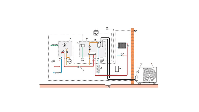

Ik heb de volgende vraag naar aanleiding van het volgende plaatje
Wanneer er onvoldoende vrije systeeminhoud is:
Afbeeldingslocatie: https://tweakers.net/i/C6JYv7xnF3fUaWqzQN7zAViY9m0=/800x/filters:strip_exif()/f/image/7XjHC6wxD5oPegpWw3hRe1KJ.png?f=fotoalbum_large
Moet bij het buffervat aangegeven met de letter J de retour uit de installatie eigenlijk niet aan de onderzijde het buffervat in en aan de bovenzijde naar de warmtepomp
Dit omdat de warmtepomp moet reageren op de retour temperatuur en die is boven in het vat het warmst
De rede dat ik dit vraag is dat ik als het mee zit ik binnenkort mijn warmtepomp zal ontvangen maar als het tegenzit zal ik nog wat langer moeten wachten
Maar omdat de oude CV aan vervanging toe is wil ik die installeren en het nodige leidingwerk alvast aanpassen
Als dan de warmtepomp komt ik zo minmogelijke aanpassingen hoeft te doen

Met welke delta-T werk je?
In principe wil je dat de retour zo laag mogelijk terug gaat naar je WP. Als het buffervat er dus is om je systeeminhoud te vergroten (en dus je retour temperatuur te verlagen) dan is het volgens de afbeelding goed weergegeven.

Wat zou het regeltechnisch het meest voor de hand liggen, uiteindelijk moet de warmtepomp reageren op de vraag vanuit de Cv-Installatie. Ontstaat er geen onnodige vertraging waardoor de warmtepomp langer dan gewenst op een wat te hoog vermogen zal draaien. Delta T moet uiteindelijk uitkomen op ca. 5 graden.

De Eik schreef op dinsdag 31 mei 2022 @ 20:19:
Bedoel je hier mee te zeggen dat je mijn standpunt deelt

Zeker, maar hoe reageert de WP op de verschillende wijzen van aansluiten?
Waarm onder of warm boven in het vat laten lopen?

Dat is dus de vraag
