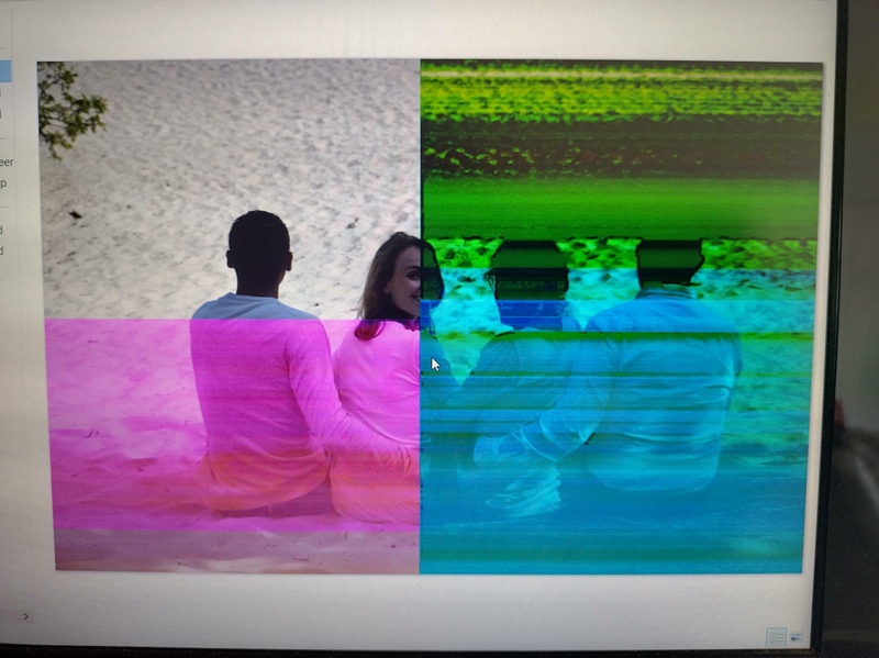

Mijn dochter heeft een probleem met een groot aantal foto's uit een 5DMKiii, niet alle, welke als ze geopend worden in lightroom of in DigitalPhoto Professional er eerst als de 1e foto te zien zijn en na "volledig geladen" zijn, er uit zien als de 2e foto.
Vraag is dus waar dit aan ligt, camera, CF kaart? ze heeft mij een raw bestand gestuurd en daar zie ik hetzelfde gebeuren.
Afbeeldingslocatie: https://tweakers.net/i/yrAE7lANdg0amgZxGK3hJECDa7o=/800x/filters:strip_icc():strip_exif()/f/image/HELNpEJI0uCI2FuhhC5ffjKv.jpg?f=fotoalbum_large
Afbeeldingslocatie: https://tweakers.net/i/fOxIKiSSofLO0czhBYMCYyN2ppY=/800x/filters:strip_icc():strip_exif()/f/image/6aPEhSHtrGidlX8GufoVCntx.jpg?f=fotoalbum_large

Die bestanden zijn corrupt helaas!
Dit kan meerdere oorzaken hebben, van een corrupt kaartje tot corruptie tijdens het kopiëren. Als je het kaartje nog hebt kun je proberen de foto's opnieuw te kopiëren, bijvoorbeeld met een tool als Teracopy die ook nog een extra verificatiestap kan doen.
Als de foto's dan nog corrupt zijn dan is de foto nooit goed door de camera weggeschreven en kun je er weinig aan doen ben ik bang. Nieuw kaartje kopen en deze niet meer gebruiken in ieder geval!

En de reden dat ze er in eerste instantie nog goed uit zien is dat je in eerste instantie de in de RAW ingesloten 'preview' te zien krijgt.

Daar ging ik al van uit idd, omdat er ook een pijltje draaide en als dat stopt als de preview verdwijnt en de "hele raw" word getoond

Bit errors. De rauwe data binnen een CR2 bestand bestaat uit lossless JPEG en wat je ziet is typische resultaat van bit errors in gecomprimeerde data. M.a.w. een bit die 'flipt' (0 > 1 of 1 > 0) is genoeg voor dit soort schade.
Om te achterhalen waardoor deze errors veroorzaakt werden moet je gaan uitsluiten. Dus vanaf bron naar waar bestanden nu zijn, componenten uitwisselen. Probeer in elk geval even een andere reader als de de geheugenkaart nog hebt. Ik heb al vaker geheugenkaartjes met corrupte foto's mogen ontvangen ter reparatie/recovery die ik gewoon kon uitlezen, bleek er sprake van een kapotte reader bij eigenaar van het kaartje.
Ik ken niemand die dit soort bit errors kan repareren binnen CR2 bestanden, wel voor JPEG. Reparatie van een corrupte CR2 header is soms wel mogelijk (bij corrupte header kun je bestand vaak in het geheel niet openen)
En over JPEG gesproken, die JPEG previews kun je uit de CR2 bestanden 'extracten'. Deze zijn meestal 'full res' en medium quality JPEG.

Veel nuttige info! dank daar voor. _/-\o_
Ze hoeven niet gerepareerd te worden, alleen dat het in de toekomst niet vaker gebeurt. Ik weet je kunt niks garanderen..... :)
