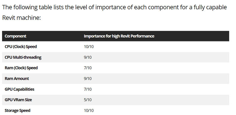

Meer opslagruimte dan in mijn huidige systeem (200gb voor gereserveerd voor projecten loopt continu vol). En vervolgens een verdeling van componenten zoals in de afbeelding hieronder is aangegeven.
Afbeeldingslocatie: https://tweakers.net/i/X1FXGqocQ41zO9I4iXfthFMZ6b8=/800x/filters:strip_exif()/f/image/uvNS9mTbhqSIwqsegFIPays5.png?f=fotoalbum_large

Het RAM van @Djurres is wat hoger geklokt en fors duurder daardoor. Uit de tabel uit je startpost blijkt dat RAM snelheid minder belangrijk is dan hoeveelheid.
Over het nut van nog meer RAM: hier lees ik:
The amount of local machine RAM required is approximately 20 times the size of your compacted central project file. Inadequate RAM can significantly hurt model performance.
