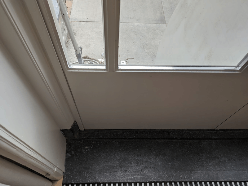

zoals aan de foto wellicht te zien is hebben we een tuindeur van 2,82m breed en 3m hoog met stalen kozijnen. Daar is 20 jaar geleden met wat kunst en vliegwerk al dubbel glas in gemonteerd maar het blijft een relatief koud oppervlak met de nodige kieren (die ik dan wel weer afplak met wat schilderstape). Deze deur kan momenteel niet open vanwege een probleem met deze deur.

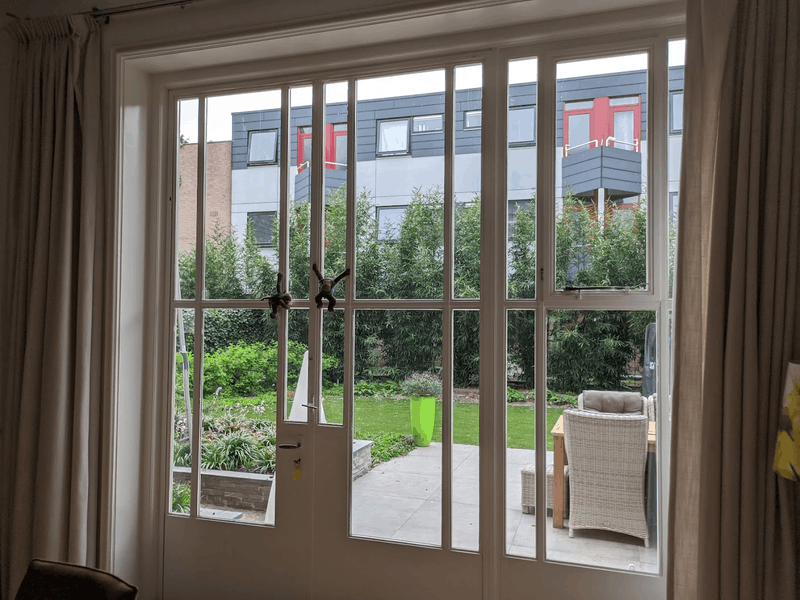

nu overweeg ik een vaste achterzetwand te laten maken (3x 94cm breed in U-profiel). Ik heb een offerte waarin blank gelaagd 66.2 glas gebruikt wordt.
Ik kan tot mijn verbazing de U-waarde van dit glas nergens vinden. En vraag me ook af wat de U-waarde is van de spouw die je hiermee creëert. Weet iemand een goede site op internet?
In de aangrenzende keuken heb ik een soortgelijk tweede raam, met een deur die wel open kan.
ik zou nog kunnen overwegen een hele serre te plaatsen voor deze twee ramen, maar dit wordt uiteraard een heel ander prijskaartje (maar ook extra leefruimte).
In hoeverre levert dit echter extra isolatie waarde op voor de woonkamer/keuken? Is een serre daarvoor uberhaupt een goede optie?
