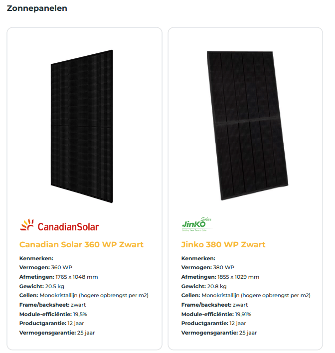

1. Collectief via Vereniging Eigen Huis, uitvoerder is 365Zon:
- 12 panelen, standaard geleverd met een vermogen van 360 Wp (totaal 3810 kWh), tegen een meerprijs van 24 euro worden deze geupgrade naar 380 Wp.

Qua prijs in de huidige berekening scheelt het ongeveer € 0,05 per kWh. Maar zoals aangegeven is de ene offerte op basis van 12 panelen en de andere op basis van 9. Verschil is dus niet heel groot. Het advies wat ik nodig heb is dan ook meer betreft het materiaal. Welke geniet de voorkeur of staat beter bekend? Als beide type zonnepanelen (of eigenlijk 3 types als de versie van 380 Wp meegenomen wordt) even goed zijn en de omvormers ook, dan gaan we natuurlijk voor de goedkoopste.
