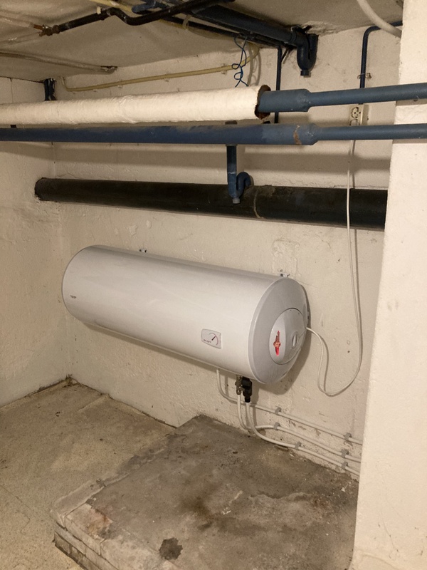

Beste Tweakers,
Middels de pi gekoppeld aan de slimme meter heb ik gemeten dat ons gasverbruik voor tapwater zo’n 450-500 m3 per jaar betreft. Een simpele rekensom leert dat dit met de nieuwe gastarieven tussen de €750 en €1000 per jaar kost.
Binnenkort worden er zonnepanelen gemonteerd. Dit heeft mij aan het denken gezet. Stel ik plaats een boiler van 150 liter (die grootte hebben we echt nodig) en laat deze via een slim menu of een tijdschakelaar opwarmen tussen zeg 1100-1500 uur, op de panelen dus. Dan heb ik de gasketel alleen nog nodig voor de verwarming en kan deze helemaal uit in de zomer.
De huidige ketel hangt in de tweede kelder (stookhok). Hier begint ook de aftakking van het warme water. Er is plek zat voor een boiler.
Mijn huis is uit 1934 en onbekend hoe de leidingen lopen, anders dan dat het warme water in de kelder begint. Het huidige douchecomfort is prima.
Mij vraag: kan de boiler voldoende “kracht” leveren om twee en drie verdiepingen hoger warm water te leveren? Momenteel doet de gasketel dat vanuit de kelder. Ik heb echter geen idee of daar een pomp oid in zit voor het warme water.
Oftewel, kan ik gewoon de boiler ophangen, leidingen omhangen en klaar?
Ps. Nu omgaan naar een warmtepomp oid is geen optie. Er komt hier mogelijk een BES (buurt energiesysteem) met verplichte deelname. Over acht jaar wordt onze wijk van het gas afgesloten, subsidies worden er niet verstrekt (de wijk is “te rijk” vindt de gemeente).

Tijd voor een update.
Ondertussen heb ik een boiler laten ophangen en aansluiten. Het is een horizontale boiler van 150liter van het merk Tesy geworden. Het water is nu van de gasketel afgekoppeld.
Standaard heb ik de boiler ingesteld op 70 graden. Middels een tijdschakelaar mag deze alleen tussen 1100 en 1600 uur opwarmen. In de ochtend tussen 0545 en 0600 boost hij nog een kwartiertje warmte erin.
Sinds gisterenavond is de boiler ook ingepakt in 9 cm glaswol isolatie. Een dezer dagen gaat er nog een plastic vel overheen om e.e.a. netjes af te werken.

Afbeeldingslocatie: https://tweakers.net/i/RHcyCy8z0bMdnjCRNoDQgmkoFpc=/x800/filters:strip_icc():strip_exif()/f/image/M1PIgPce6FwesKhAJ9vCDto0.jpg?f=fotoalbum_large
Boiler met extra isolatie.
Afbeeldingslocatie: https://tweakers.net/i/OlZrR9YuyWLS1N6U1hhAqTDQvfk=/800x/filters:strip_icc():strip_exif()/f/image/Ggp93KZuPiG6lnfp7NZb1dto.jpg?f=fotoalbum_large

Ben erg benieuwd hoe je de huidige situatie ervaart. Zelf sta ik ook op het punt om een nieuwe ketel icm een elektrische boiler te plaatsen. Dit omdat ik op onze zolder waar de ketel hangt geen warmtepomp (boiler) kan plaatsen ivm geluid. Wij slapen op de zelfde verdieping. Ook heb ik ongeveer 2000 kwh over van de zonnepanelen.
  • Panzer_V
  • Laatst online: 07:20
HertogJansen schreef op dinsdag 18 oktober 2022 @ 09:34:
Tot op heden ben ik er erg tevreden over. Ik heb de opwarmtijd aangepast naar 1200-1600 uur. Dit i.v.m. het gros van de panelen die op een Azimut van 239 liggen. Nu de dagen korter worden is er pas na 1200 genoeg zon daarvoor.
Ik kan, zoals verwacht, in de avond een bad voor de kids tappen en dan in de ochtend nog 2x douchen (paps en mams). Het water blijft er warm genoeg voor. Om zeker te weten dat paps en mams ook wat langer dan normaal warm kunnen douchen krijgt de boiler in de ochtend tussen 0530-0600 een half uurtje grijze stroom ;)
Kijk ik naar de kosten dan blijft mijn businesscase nog steeds intact en ben ik op deze manier iets goedkoper, maar sowieso niet duurder, uit dan met gas.
En ik heb geen stress meer dat er voor iedere scheet warm water getapt wordt waarbij er niet gewacht wordt op warm water. Het kost geen dure opstartvlam van de ketel meer.
Nu het stookseizoen begonnen is merk ik nog een extra voordeel ==> geen tapwater interrupts meer van de ketel tijdens het CV proces.

Ik dacht juist met de boiler op zolder meteen/sneller warm water in de badkamer. Heb de CV op eco stand staan, dus niet de hele tijd de wisselaar warm laten houden (dat vind ik zonde van het gasverbruik), duurt wel 20/30sec voordat het water warm wordt. Met een boiler is dat nog geen 10sec.
In de keuken ook heerlijk, slechts 10 liter maar meteen warm en als je een beetje handig bent met vaat spoelen kom je een heel eind (niet de kraan vol aan laten knallen de hele tijd).
  • Knot
  • Laatst online: 03-11 09:58
Zat dit weekend nog even te rekenen voor een doorstromer van 11kw. Ik weet dat electrisch verwarmen grofweg 8x zo duur is tov gas maar ik kom voor tapwater toch echt op hetzelfde uit. Oke, misschien een iets mindere straal uit de douche maar ook zonder overschot/panelen is de rekensom gelijk dus alles wat je opwekt zou voordeel moeten zijn, zeker zolang salderen nog doorloopt.
Een 50 liter boiler heb je de ellende als ie leeg is dat je een uur moet wachten, dus of 2 pers kort douchen of plannen. En dan ook nog ruim 1kwh stilstandverbruik, dus 365kwh per jaar (als je het al red met 1kwh stilstand bij 60C oid).
Die 365kwh stilstand kan je een 11kwh doorstromer 33 uur van laten draaien, dat is al elke dag 5 minuten gratis douchen!
1 uur douchen op de doorstromer = 11kwh x 0,29 = € 3,19
1 uur douchen op gas = 2,4 m3 (0,2/5min) x 1,34 = € 3,22
Enige is dat je 3x25A (400V) moet hebben, dat ligt er, ook voor de kookplaat, alleen even kijken hoe het in de meterkast moet en dikke kabel naar zolder trekken.
