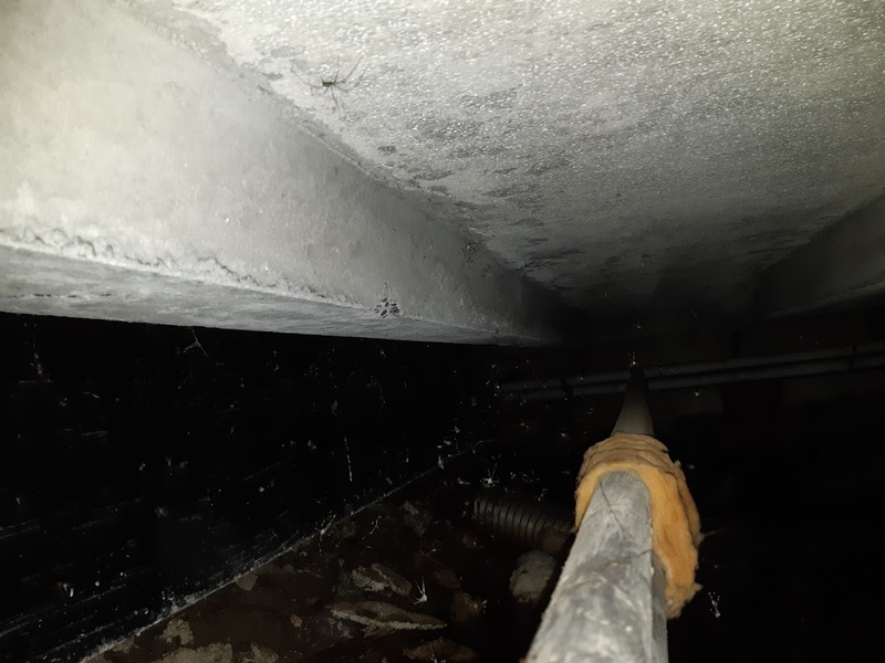

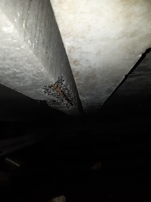

Mijn vader heeft een Duco vloer(soort Manta) welke op sommige plekken last heeft van beton rot. Graag zou hij dit hersteld hebben. Om zelf te doen lijkt mij echt een lastige klus. Want welk spul smeer je op het staal voordat je het weer afdekt? Gewoon menie? Heeft iemand ervaring erin? Wat moet je rekenen aan kosten per m2 als je het laat doen?
Hier een paar foto's van de schade. De kruipkelder is redelijk begaanbaar. Al vast bedankt.

Inderdaad zal je eerst de corrosie moeten stoppen.
Dan een primer, dan een epoxymortel. Remmers heeft daar wel spulletjes voor: https://www.remmersbv.nl/...en-instandhouding/c/c6130
Kijk anders eens rond op: https://www.zinka.nl/betonbescherming

Ik wil zeker geen paniek zaaien. Maar is het niet zo dat als je het nu op een paar plekken kan zien, het ook op een aantal plekken speelt waar je het (nog) niet kan zien?

Freeaqingme schreef op woensdag 11 mei 2022 @ 10:55:
Helaas 'kruipt' dit ja. Ik vermoed te veel versnellers in de betonmix of te weinig betondekking op de wapening. Hoe vochtig is de ruimte? Hoeveel was de oorspronkelijke betondekking?
Om de paniek wat te sussen: Het lijkt er niet op dat de aantasting al te veel voeten in aarde heeft qua 'verlies' van draagkracht. In dit geval worden krachten door het staan afgedragen en het staal is nog grootendeels aanwezig.
Schrik ook niet van roest, dat is een factor 10 groter dan get staal dat het oorspronkelijk was.
Mijn mening: als je niet precies weet waar je aan toe bent, huur dan voor een paarhonderd euro een bouwkundig inspecteur in om een plan van aanpak op te stellen. Dan kun je daarmee al vooruit, en op basis van dit plan beslissen of je dit zelf gaat uitvoeren of dat je het laat doen door een aannemer die er voldoende verstand van heeft.
Mocht je een aannemer vinden die hier zin in heeft, is het best overkomelijk om hiermee een aantal maanden te wachten tot deze tijd heeft: de betonrot is een traag proces.

Vanmiddag een specialist gesproken welke zegt dat er altijd inspectie plaats moet vinden om te bepalen wat de herstel procedure is en wat er nodig is om te voorkomen dat het proces doorgaat. Wie dit deed maakte niet en kosten maar en paar honderd euro.
In de folder zag ik kathodische bescherming staan. Dan plakken ze zinken strippen op de balken nadat ze hersteld zijn. Dit als opofferings metaal. Dan krijg je 20 jaar garantie. Dit zullen ze dus altijd wel adviseren. Misschien het beste de expert maar eens langs laten komen om een plan te maken en te bekijken wat zij voor kosten rekenen. Dus eigenlijk wat Waterbeesje voorstelde.
