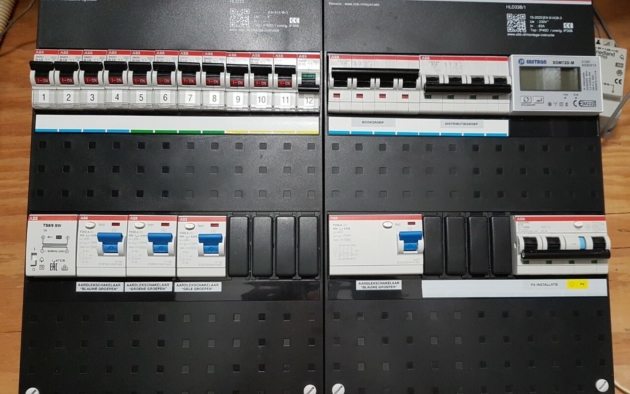

Huidige elektriciteitsaansluiting
3-fase kast waar al een pv aansluiting in is voorbereid in de vorm van een 3P+N B16 30mA ABB aardlekautomaat (rechtsonder op de foto).
En een Eastron SDM72D-M kWh meter voor het meten van de opbrengst (rechtsboven op de foto)
