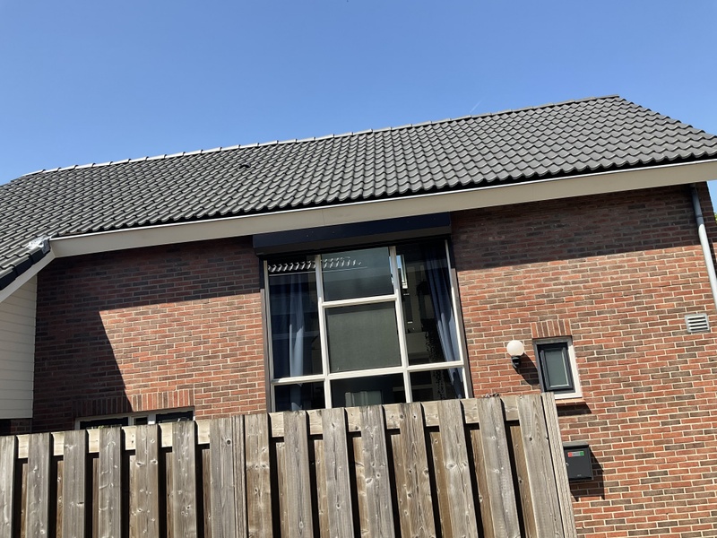

Foto's
Afbeeldingslocatie: https://tweakers.net/i/383JcGzcebYsuuLyRUZlM50aMy0=/800x/filters:strip_icc():strip_exif()/f/image/6d8PCwK8ewjqCetuMOUzP13d.jpg?f=fotoalbum_large
Afbeeldingslocatie: https://tweakers.net/i/jL30xD35tag-kqxRU8Zb2YXBWVc=/full-fit-in/4920x3264/filters:max_bytes(3145728):no_upscale():strip_icc():fill(white):strip_exif()/f/image/Maux3uad3ovX4BlZq8mG9HKO.jpg?f=user_large
Beschikbare (dak)ruimte
4 x 12,3 m = 49m2 op ZO met een 36 graden helling.

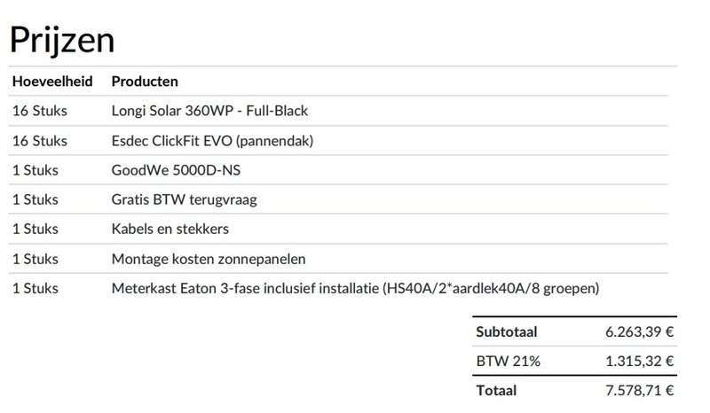

Afbeeldingslocatie: https://tweakers.net/i/c9p6JzM3N06EZWXKbOnxN5njzl0=/800x/filters:strip_icc():strip_exif()/f/image/dLe6hcqL8Z93qVgq7kulXnki.jpg?f=fotoalbum_large
Hierin zit dus ook een nieuwe stoppenkast (gelijk maar naar 3 fases) van rond 750 excl. btw incl. installatie. Haal ik dit eraf dan betaal ik iets van 0,96 Euro\WP met tevens snelle levering van 5 weken. Lijkt me netjes toch? Coolblue\vattenfall zit in ieder geval een stuk hoger (Vattenfall met dezelfde panelen is bijv. 1000 euro duurder, omvormer weet ik dan niet).
Zit in het kamp gooi het dak maar vol (geïnspireerd door het forum), dit is zonder garage min. 20 stuks (2 rijen van 10x) beperking is nu nog de 1 fase aansluiting (wil wel naar 3 fase maar daar zit weer wachttijd op). Verkoper zegt 5700 is daarmee de grens.
Mijn vragen:
Ben een leek maar als er een rendement van 88% verwacht wordt waarom dan niet bijv. 18 panelen? 18x360x0,88 = 5702. Of loop je dan teveel teveel risico dat alles eruit vliegt? Als dat zo is kun je dat niet opvangen met een omvormer met een max gelijk aan de max van 1 fase?
Iemand verder nog opmerkingen of tips over de offerte?
Mijn dank alvast!

Ja dat is een nette prijs dan.

Klinkt als een nette prijs.
2 rijen van 10 panelen met 2 losse omvormers van 3000 of 3600W, elk aan een eigen B16 automaat is ook een optie als je zoveel mogelijk wilt opwekken en het later nog over 2 fasen wilt kunnen verdelen wanneer je je 3-fasen hebt..
Panasonic WH-MDC05J3E5 | 5120Wp @ WZW | 3645Wp @ ONO | NoM met woning uit 1926

Goodwe 5000NS is een 1 fase model, dat is niet handig... ?

@Cr3ator lijkt me een goede oplossing. Ga navragen wat het prijsverschil dan wordt.
@Ronald had aangenomen dat deze omvormer wel geschikt zou zijn (gezien ze ook de 3 fase stoppenkast plaatsen). Ben blij dat hier experts zijn ;), ga het ook navragen!

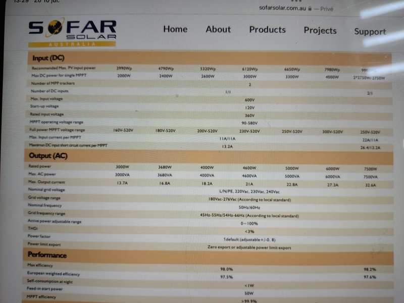

Alleen waren de goodwe omvormers op en zijn er 2 sofar 4ktlm-g2 geplaatst zonder overleg (beide hebben 10 panelen op 1 string). Oftewel 2 stappen / versies te groot.
Opstartspanning lijkt me geen probleem maar wordt er hierdoor minder effectief gewerkt (bij weinig zon)? Heb denk ik heel het forum afgelezen maar kan het niet echt vinden.
Eigenlijk is dus de vraag heb ik recht van spreken om hier over te klagen (cq korting 8) ) ?
@Ronald misschien?

  • Ronald
  • Laatst online: 07:30
@Youyou Behalve dat het wat meer ruimte kost in huis is het verschil niet iet som je druk over te maken.

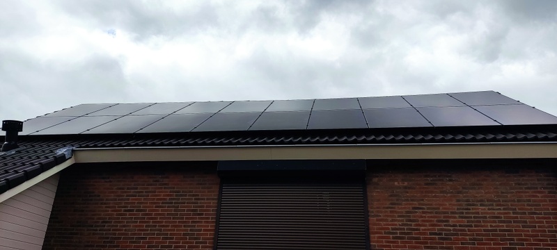

Dak = vol :)
Mede mogelijk gemaakt door Tweakers ;)
Afbeeldingslocatie: https://tweakers.net/i/Z1_PkvmeZYk_kK88-xuu4P-Wexo=/800x/filters:strip_icc():strip_exif()/f/image/3MCniUOTzumsBz2P0sxabdPh.jpg?f=fotoalbum_large
Afbeeldingslocatie: https://tweakers.net/i/jqFtUL-FRkr_WO7SDZZ7UIJk4Z4=/800x/filters:strip_icc():strip_exif()/f/image/qKuEZVObkYKDfbdI1P1Bjb8O.jpg?f=fotoalbum_large

  • DukeBox
Das een mooi dakkie zo d:)b
  • Youyou
  • Registratie: Maart 2022
  • Laatst online: 06-10-2025
Niels199 schreef op zondag 10 juli 2022 @ 22:30:
@Youyou Ziet er mooi uit!, mag ik je vragen door welke onderneming het spul is gelegd?
Wij verhuizen binnenkort naar Dieren en kan nog wel een betrouwbaar zonnepanelen-boer adres gebruiken :)
(Mag natuurlijk ook in PB/DM)
