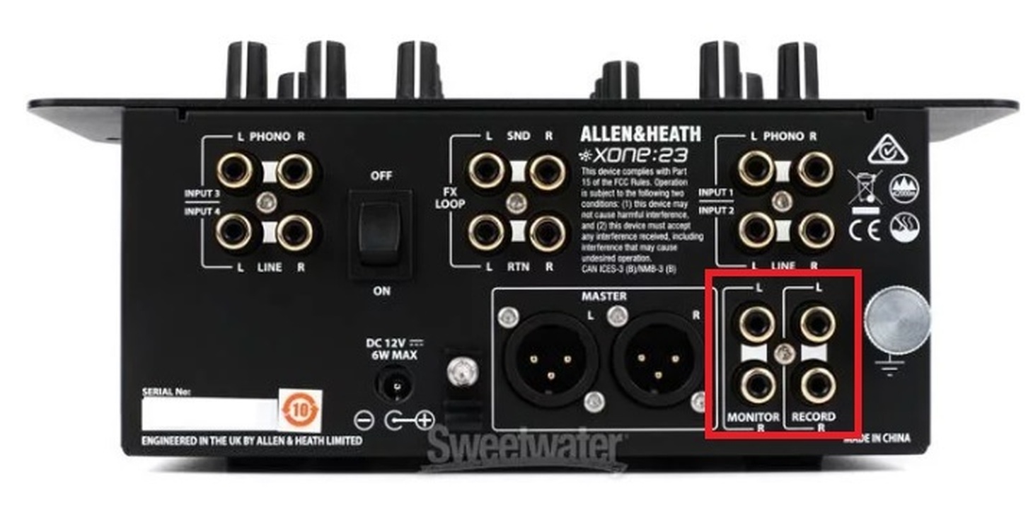

Afbeeldingslocatie: https://tweakers.net/i/HQwE8dziV9K7SpgtGxbdXHW7QxY=/full-fit-in/4920x3264/filters:max_bytes(3145728):no_upscale():strip_icc():fill(white):strip_exif()/f/image/ngQ4L5S2Eku8w98gxSxyHQgw.jpg?f=user_large
Ik kan toch ook de monitor ingang op mixer gebruiken? Tulp (mixer) naar (mini) jack KRK's?

  • greentea
  • Registratie: Maart 2022
  • Laatst online: 06-11 16:08
Spiritual89 schreef op dinsdag 10 mei 2022 @ 11:41:
Dat is de monitor output, deze kan je het beste met een tulp naar tulp kabel aansluiten.
  • Spiritual89
  • Laatst online: 04-10 01:29
teacher schreef op dinsdag 10 mei 2022 @ 11:58:
Opstelling, aansluitingen, geluid. :Y
Voor hetzelfde geld is je naald gewoon stuk oid.
Ik heb 1 draaitafel al eens aangesloten op mijn pc om te digitaliseren en toen klonk het gewoon prima. Naald dus niet op.
  • Spiritual89
greentea schreef op dinsdag 10 mei 2022 @ 11:59:
KRK heeft geen tulp ingang, alleen mini jack, gewoon jack en XLR.
