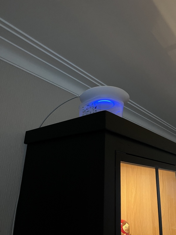

Je U6 Pro ligt op de kast, zeg je. Dan straalt ie voornamelijk naar boven uit.
Dus je kan zeker proberen hem met de bolle kant op de kast te leggen of tegen het plafond te monteren. Alternatief is met de bolle kant naar boven op de vloer leggen.

het AP ligt in dit geval bovenop een kast waar het wel zichtbaar is, maar wel 2 meter hoger.
2 meter hoger zou geen probleem mogen zijn; op 4 meter afstand is de diagonaal ongeveer 4.5m, dus dat verschil is verwaarloosbaar. Het zorgt daarbij voor veel grotere kans op vrij zicht dan wanneer de AP lager staat.
Edit: inderdaad, op kast liggen en naar boven wijzen is allesbehalve optimaal. Leun dat ding desnoods tegen de muur zodat het wijst richting waar je maximale performance wilt.
Ik heb een foto toegevoegd onderaan. Het ligt momenteel op een plastic doosje :-)
Wat bedoel je juist met tegen de muur zetten ? De zetel ( waar we de beste prestatie willen ) ligt in het verlengde van de fotocamera.

Afbeeldingslocatie: https://tweakers.net/i/KjeEvQG6n-ajDJldLJdmTCJCF3g=/x800/filters:strip_icc():strip_exif()/f/image/r6NxuwQvSEZkk2h4GUTBr2oc.jpg?f=fotoalbum_large
  • TomBE
  • Registratie: Oktober 2020
  • Laatst online: 11-05 07:03
Hallo,
Ik heb even enkele metingen kunnen, doen met iperf3, die zeer teleurstellend zijn.
Metingen zijn gebeurd op 3 meter afstand.
sender: macbook pro - wired
receiver: lenovo x1 - wireless AX201
[ ID] Interval Transfer Bandwidth
[ 4] 0.00-30.00 sec 1.07 GBytes 305 Mbits/sec sender
[ 4] 0.00-30.00 sec 1.07 GBytes 305 Mbits/sec receiver
en als we sender en receiver omdraaien:
De wifi info staat in de screenshot onderaan.
Mijn meest dringende vraag:
- is de ubiquiti U6 PRO het meest geschikte AP, of moet ik naar iets anders uitkijken?
bijvb een U6 Long range, nog een ander AP, of ineens een router a la nighthawk rax 120 ?
Geen idee hoe ik nu ineens aan deze trieste snelheden kom...
Bedankt, Tom.
