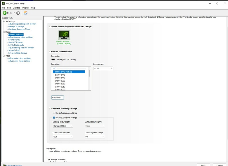

Doorgaans hier mits je de monitor aan een nVidia kaart hebt hangen:
Afbeeldingslocatie: https://tweakers.net/i/N_H5pFT6xtR9lZ0MDm_SQWxdtOk=/800x/filters:strip_icc():strip_exif()/f/image/xwxoQSIwmZ713VhAVI6sJmWA.jpg?f=fotoalbum_large
RGB is doorgaans wat je wilt. Ik kan YCbCr (444, 422, 420...) niet laten zien, maar dat is dus chroma subsampling en wil je niet hebben.

@Umbrah Thanks, op mijn eigen PC met nVidia kaart lijkt het na het forceren van RGB idd een stuk beter.
Op mijn werklaptop met Intel Iris XE geeft windows het volgende weer, dus dat zou ook RGB moeten zijn? Toch ervaar ik dat na het forceren van RGB op m'n prive PC in de nVidia driver als significant slechter.
