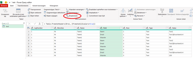

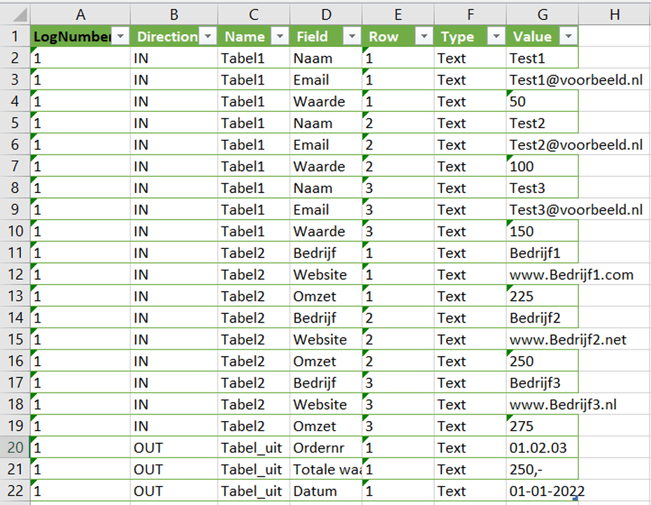

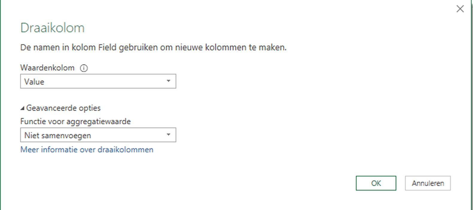

Ik denk dat je geholpen bent met een draaikolom.
Afbeeldingslocatie: https://tweakers.net/i/44h4oXKufvivWq7jk9hikbg8H_M=/800x/filters:strip_exif()/f/image/NWHdIFbncwYhowyWHM3a4elE.png?f=fotoalbum_large
Afbeeldingslocatie: https://tweakers.net/i/5M6FYxvaPGE2qhdz08hOhiL3gX4=/full-fit-in/4000x4000/filters:no_upscale():fill(white):strip_exif()/f/image/XF4rolKqjX45iOblXIEwNIIO.png?f=user_large
Afbeeldingslocatie: https://tweakers.net/i/BA1Kqfng3f7-ebSvovdTJLLffw8=/800x/filters:strip_exif()/f/image/yZ0iiTkxaoKmXNN0cvdejDB9.png?f=fotoalbum_large

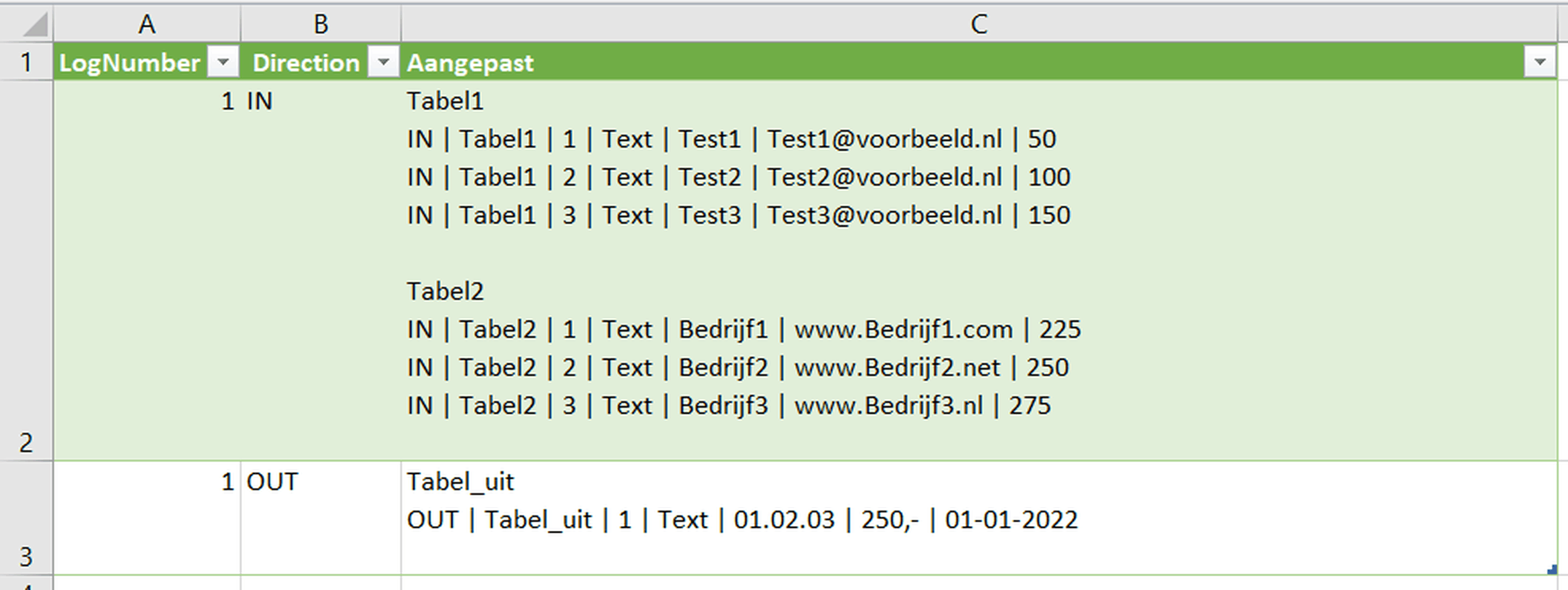

Afbeeldingslocatie: https://tweakers.net/i/zgZdC1YQrh4DwgGZyVHxHoollo8=/full-fit-in/4000x4000/filters:no_upscale():fill(white):strip_exif()/f/image/n9aQZFGh7qjArc5x5nyZzxoy.png?f=user_large
Dit krijg ik er van gemaakt:
Afbeeldingslocatie: https://tweakers.net/i/XxUQ0Uq8Dco0AgDWjLqxu-ke3O4=/full-fit-in/4000x4000/filters:no_upscale():fill(white):strip_exif()/f/image/W4tV6cktoOpR5vNJw8cfn6On.png?f=user_large

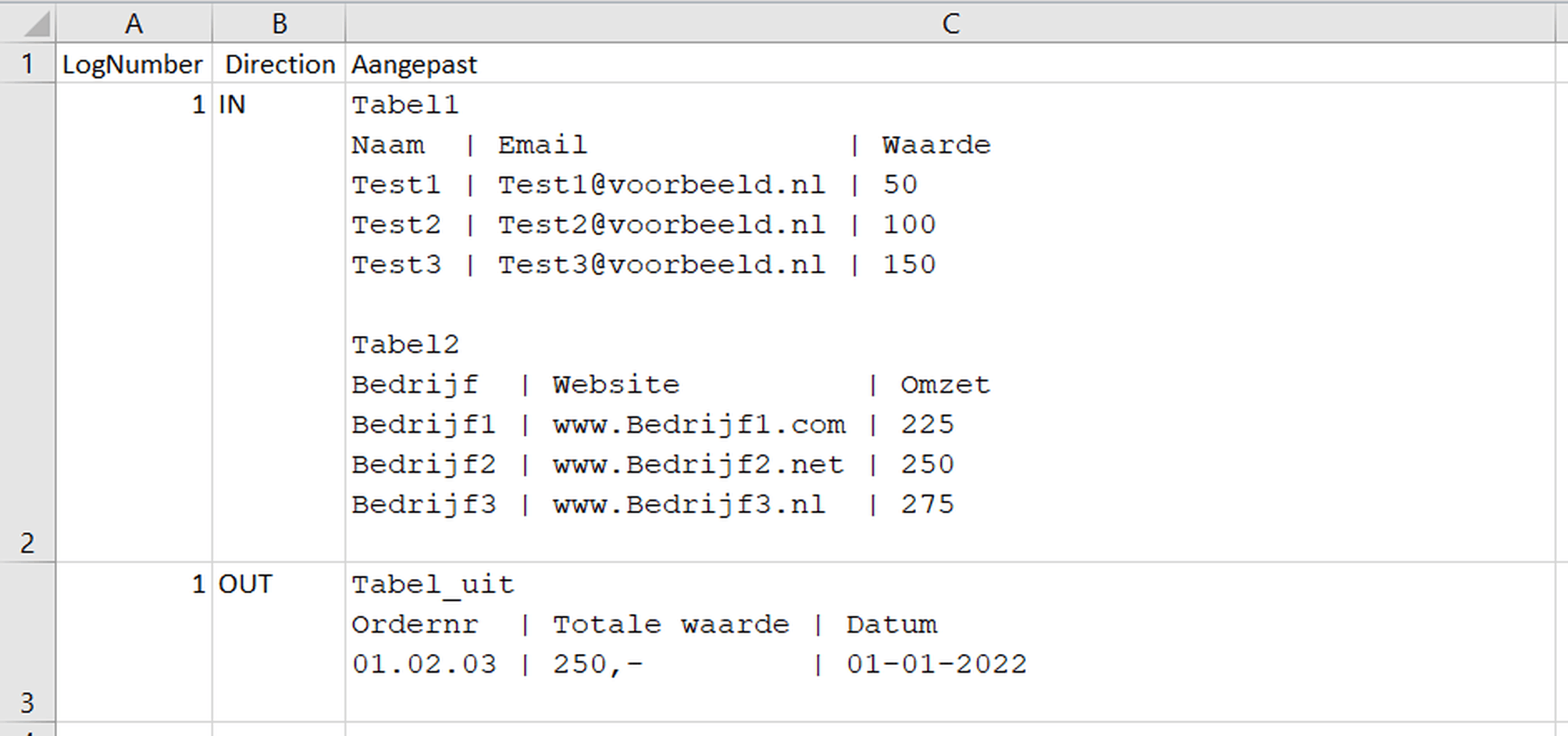

Dit wil ik er van hebben:
Afbeeldingslocatie: https://tweakers.net/i/jcNLMfs-qz1kJpFfCcGtJmvvazw=/full-fit-in/4000x4000/filters:no_upscale():fill(white):strip_exif()/f/image/FrRtnajl3yZbBDT2PXpfKwcK.png?f=user_large
Wat ik dus nog mis is het volgende:
- Ik voeg nu alle kolommen samen, dus ook Direction, Name, Row en Type. Die heb ik niet nodig (Type kan ik van te voren verwijderen, de andere heb ik later nog nodig)
- Ik heb niet netjes de kolom namen boven de 'tabellen' die ik maak
- Nice to have, zou het mooi vinden als ik ze kan uitlijnen op de langste waarde van de kolom van de tabel (maar moet eerlijk zeggen, gezien de hoeveelheid werk het mij nu al kost vind ik het niet erg om die te laten vallen).
Ohh ja, ik heb totaal geen Power Query ervaring dus het zou allemaal best wel eens in kortere stappen gedaan worden. Indien dat het geval is, laat het mij dan ook gerust weten.

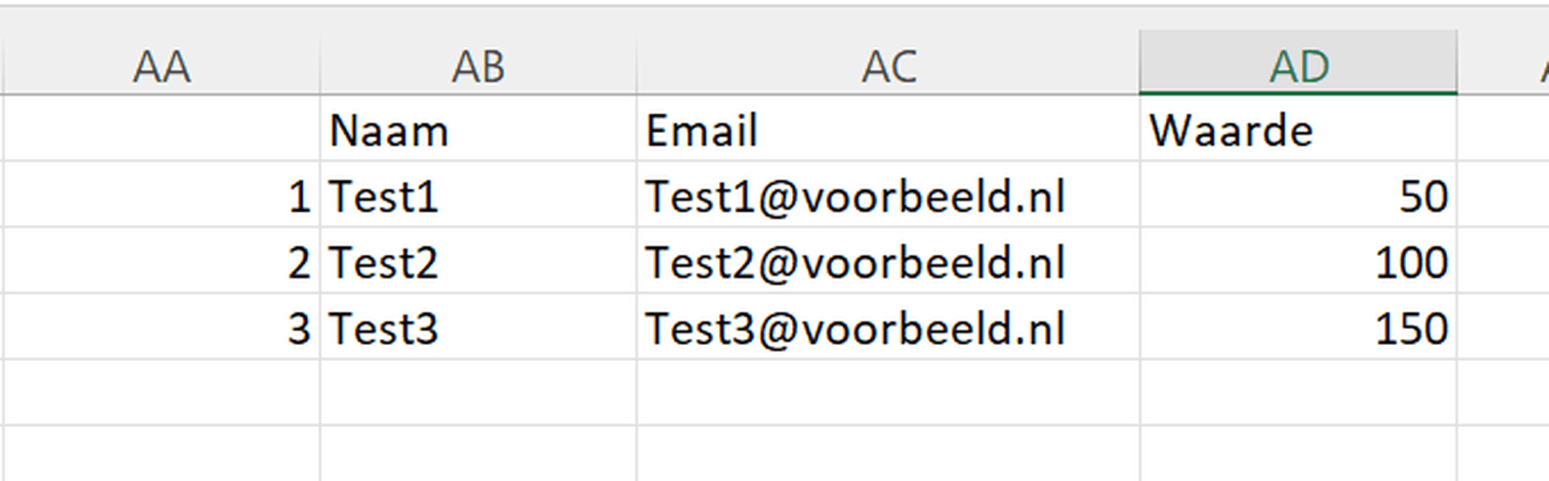

Ik weet niet hoe groot je dataset is, maar een quickfix:
Ik zou de data in excel importeren vanuit de CSV, en bij importeren aangeven dat de data door komma's wordt gescheiden. Dan krijg je de data in A1:G10 te staan. Je kan ook kopieren/plakken en dan data naar kolommen gebruiken, zelfde idee.
Dan een kolom invoegen voor je data, en dan ik A1 :
=F1&"."&E1
Doorkopieren naar onderen.
In AB1 zet je "Naam" In AC1 "Email" en in AD1 "Waarde"
In AA2 zet je 1 en doornummeren naar beneden (AA3 2, AA4 3 enzovoorts).
In AB2 zet je
=VERT.ZOEKEN($AA2&"."&AB$1;$A:$H;8;0)
en deze doorkopieren naar AD3 of verder natuurlijk.
Afbeeldingslocatie: https://tweakers.net/i/13FBv6BUt8wjmXXik_A85LBJcKY=/full-fit-in/4000x4000/filters:no_upscale():fill(white):strip_exif()/f/image/9DtX0wDB47nOHK1XWyHkq1TU.png?f=user_large
Denk ik....
