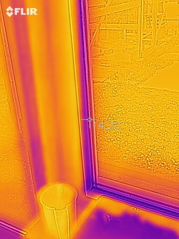

We hebben in de aanbouw aan de achterkant van ons huis HR++ glas. Nou, dat is mooi, denk je dan.
Maar nu was ik laatst weer eens met mijn warmtecamera aan het spelen en toen viel me dit op:
Afbeeldingslocatie: https://tweakers.net/i/CAbjeu0Bu6d281qavLOTphW-jpQ=/x800/filters:strip_icc():strip_exif()/f/image/4JszanMDDicHd3YM22eKXLq5.jpg?f=fotoalbum_large
Oftewel, behoorlijk koude kozijnen. Is dit nu een serieus warmtelek, of hoe moet ik dit zien?
Zou dit beter zijn met kunststof kozijnen (daar zitten we sowieso aan te denken)?

Wat voor kozijnen zitten er nu in dan?

Nu zijn ze van hout.
Maar we ontdekten laatst houtrot. Dus het zal ook geen tropisch hardhout oid zijn.
Maakt de soort hout eigenlijk nog uit qua isolatie?

Dit zou ik me met kunstof kozijnen nog enigzins kunnen voorstellen. Die zijn bij mijn weten namelijk hol van binnen. Dat zou de wat koelere lucht kunnen verklaren.
Als je nu hout hebt, is dat massief. Lijkt me sterk dat dat koeler is aan de binnenkant?
Tenzij je houtrot hebt, en je houtenkozijn dus niet meer massief is...

Wat is temperatuur verschil, zonder schaal slecht te beoordelen.

Wat voor profielen zitten er in het glas? Als dit glimmende aluminium profielen zijn dan is het waarschijnlijk een meetfout, een warmtebeeldcamera/IR-thermometer kan niet goed reflecterende vlakken meten.
Warmtefoto's maken is één, de beelden juist interpreteren is een tweede. Zie ook [IR] Het grote Ik wil/heb een warmtebeeldcamera
