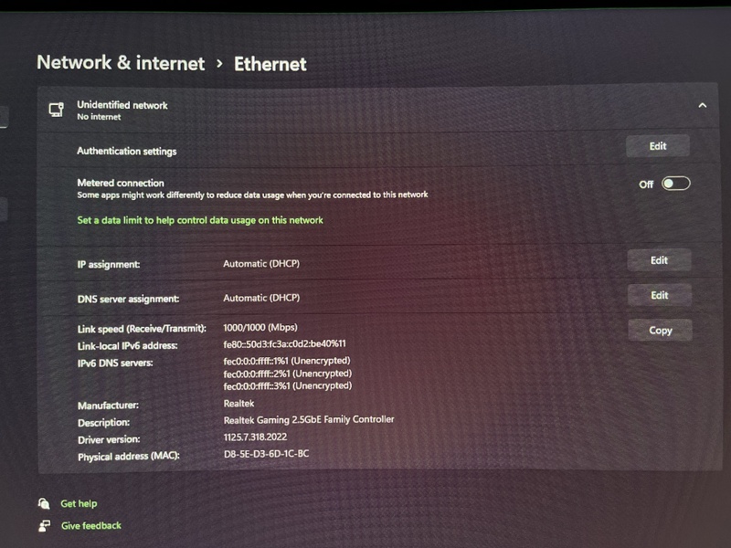

Misschien een screenshot van je IP-instellingen.

Afbeeldingslocatie: https://tweakers.net/i/XeFj5j1X8kgN33aPaPzANT3vz3k=/800x/filters:strip_icc():strip_exif()/f/image/gVj0Nc21WxdwQjhmlgkQx7FS.jpg?f=fotoalbum_large
Wij hebben beneden een wifi router van Ziggo, en ik heb hier boven op mijn kamer een wifi versterker ( TP-link deco E4 ), waar ik direct de LAN-kabel in steek.

- Heb je wel verbinding als je utp direct in in de switch/router stopt van je internet aansluiting? (dus geen wifi/powerline/whatever er tussen)
- Als je inlogt op de Deco e4, heeft die wel een verbinding?
