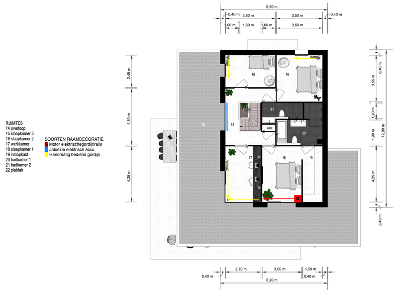

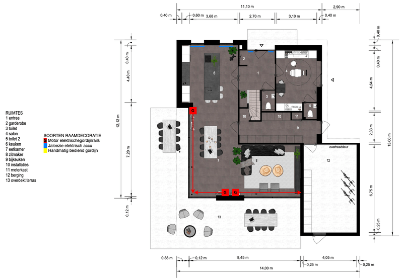

Goedemiddag,
We zijn bezig een huis te bouwen met een architect en aannemer. Een van de dingen die we hierin willen aanbrengen zijn elektrische gordijnen(railsen) zodat deze dmv het koppelen aan onze domotica of een losse app bediend kunnen worden. Voor nu willen we dit alleen tijdens de bouw voorbereiden zodat we later de elektrische gordijnen kunnen plaatsen als het huis af is(zal ivm budget wat later worden).
Nu heb ik al heel veel dingen uitgezocht en contact gehad met verschillende leveranciers en winkels maar krijg ik eigenlijk elke keer een ander advies. Aangezien hier op dit forum de meeste net zoveel van gadgets en automatisering houden als ik zijn er vast ervaringsdeskundigen die hun ervaring en tips met mij willen delen.
Het huis wordt een vrijstaand huis met veel glas en de gordijnen willen we als volgt gaan plaatsen:

Mijn vraag is hoe kan ik het best de stroom (en in het geval ik iets mis ook andere dingen) kan voorbereiden zodat ik dit later netjes kan aansluiten en geen last heb van de kabels, maar in het geval dat ik achteraf het toch net iets anders doe ik niet met een gat of stopcontact op een rare plek blijf zitten. Ik heb tot nu toe de volgende adviezen gekregen:
  1. Elektra buis uit de muur laten komen op de plek waar de motor komt(G in de plattegronden) en naar het dichtsbijzijnde stopcontact laten lopen, hier de kabel van de motor doorheen trekken en aansluiten op het stopcontact
  2. Stopcontact plaatsen 20 a 30cm onder het plafond op de plek waar de motor komt(G in de plattegronden)
  3. Elektra buis uit het plafond laten komen op de plek waar de motor komt(G in de plattegronden) en naar een centraaldoos laten lopen, hier de kabel van de motro doorheen trekken
Wat is in jullie ervaring de beste en netste manier om dit voor te bereiden en moet ik nog aan andere dingen denken? En moet bij de meeste producten rekening houden met een stekker(die in een stopcontact moet komen) of een aantal draadjes die ik op een stroom punt kan aansluiten?
Daarnaast de vraag: Hoe weet ik wat de plek waar de motor komt precies? In het geval dat het gordijn voor de ramen hangt en eindigt bij de muur lijkt me dit simpel. Maar in het geval de gordijnen weggehangen worden voor een muur(zoals aan de achterkant met het tussenmuurtje), hoever dient de rails dan over te steken voorbij het raam? Ik wil namelijk voorkomen dat het stroompunt te ver voorbij de rails zit en je deze later ziet of dat het gordijn voor een van de schuifpuien hangt.

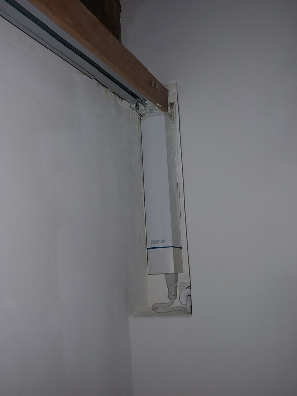

Ik heb een zemismart systeem met dubbel gordijn dat links en rechts tegelijkertijd sluit/opent. Wat lastig was, was dat de ramen en zijwanden niet gelijke afstanden hebben. Ik heb toen van de nood een deugd gemaakt door de motor in de muur te bouwen (foto is tijdens het bouwen, de muren zijn inmiddels weer strak).
Afbeeldingslocatie: https://tweakers.net/i/Onn-3udtWTT9yp-nrJXp0RXKjJ8=/x800/filters:strip_icc():strip_exif()/f/image/BgBSkdnA3yyOEmGqKr3S0ISW.jpg?f=fotoalbum_large
Mijn ervaringen en leerpunten:
+ veel goedkoper dan de systemen van Nederlandse installateurs.
+ het inbouwen van de motor zorgt ervoor dat je de motor niet ziet, erg netjes. Ik denk dat ik zelfs een plaatje voor de motor kan plaatsen om het helemaal onzichtbaar te maken.
+ stopcontact zo dicht mogelijk bij motor. Nog mooier zou het zijn om een centraaldoos te maken, in mijn geval was het stopcontact al zo onzichtbaar dat dat overkill zou zijn. En ik kan de motor nu gemakkelijk verwijderen en monteren.
+/- ik heb het snoer ingekort om zo min mogelijk snoer in het zicht te hebben.
+ het in elkaar zetten en de montage van de rails met rubberen band ging echt heel makkelijk (en dat terwijl de rails 6 meter lang is en op 4 meter hoogte opgehangen moest worden).
- achteraf was het slim geweest om een dubbel stopcontact te plaatsen. Dan had ik er ook gemakkelijk een lichtsysteem bij kunnen plaatsen (tijdens kerstdagen).
+/- ik heb bewust gekozen voor ir en dus niet wifi/zigbee/voice. Ik kan ook aan de gordijnen trekken om de motor aan te zwengelen. Erg handig.
- ik moet wel eens de afstandsbediening resetten omdat de verbinding weg is. Dat is irritant.
- hoewel de familie vooraf skeptisch was, vinden ze het nu geweldig.
