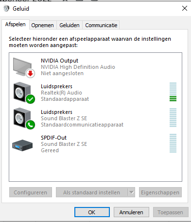

Afbeeldingslocatie: https://tweakers.net/i/m7s5epjNloepJIs8Ltle4k2ZMA8=/full-fit-in/4000x4000/filters:no_upscale():fill(white):strip_exif()/f/image/agDbUoA0k9LtHwRtD1l5PZCW.png?f=user_large
Bedoel je daarmee? (ik schakel tijdelijk "realtek" in).

je blijft nog altijd via realtek spelen op je foto
Ik zou dan eerder voor een usb headphone amplifier gaan. Heb zelf een creative usb, die heeft ook zijn dingetjes in combinatie met AMD, dus dat is geen optie. Je zou kunnen kijken voor een headphone amp met ingebouwde DAC.
