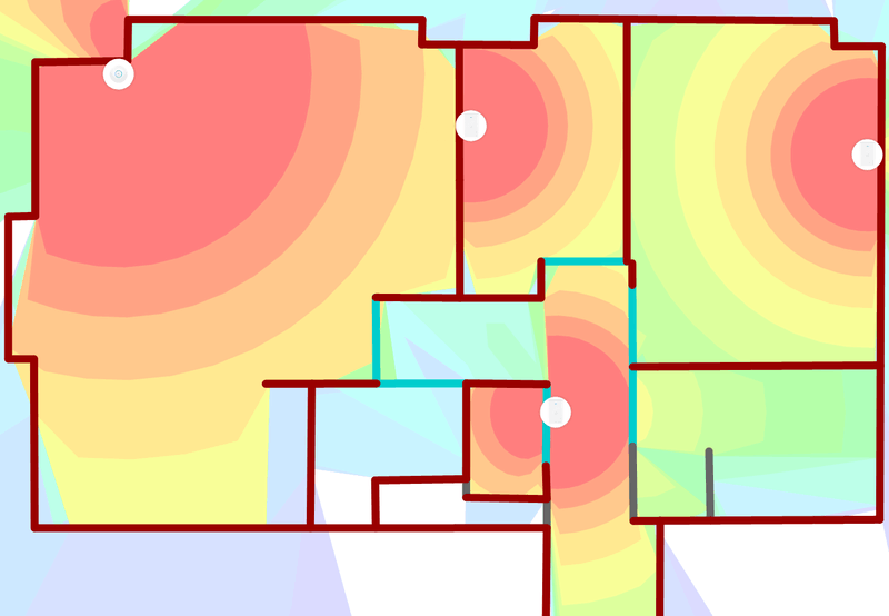

Voor een nieuwbouw appartement ben ik de locatie van de netwerk-aansluitingen aan het bedenken tbv wifi access points.
In eerste instantie heb ik drie plekken voor APs uitgekozen die enigszins uit het zicht zijn, de groene pijlen. Die APs zouden hoog aan de muur komen. Bij nader inzien vraag ik me af of het niet met twee access points zou moeten kunnen: A en B. In elk geval A zou wel aan het plafond gemonteerd moeten worden om horizontaal gezien alle kanten te bedienen.
Randvoorwaarden: Aansluitingen toevoegen in het plafond is niet mogelijk. De binnenmuren zijn van gipsblokken (7 a 8cm). Binnen de lichtblauwe cirkels mag niets aan het plafond komen te hangen hoger dan 5cm.
Zou 5 GHz-bereik met A en B moeten lukken in de omliggende kamers (excl. berging)? Nog suggesties voor een betere positionering?
Nb. afmeting hele plattegrond is ongeveer 7 bij 12.

Staat het appartement al in ruwbouw? Meten is altijd beter dan gokken op basis van een tekening.
Hamvraag is hoeveel signaal de binnenmuren doorlaten. Zijn ze bijna transparant, dan heb je totaal geen uitdaging en kun je makkelijk met twee of misschien zelfs een enkele AP toe. Blokkeren ze veel of al het signaal, dan heb je een uitdaging...
Verder:
Je schrijft dit alsof dat goed zou zijn. WiFi is een vorm van licht en je kunt dekking redelijk benaderen als je je een lamp voorstelt op de plek. Uit zicht voor jou betekent ook uit zicht van jouw apparaat.
Plafondmontage is vaak het handigst, maar je randvoorwaarden daaromheen lijken beetje tegenstrijdig met wat je zelf verderop schrijft. Je geeft aan dat er geen aansluitingen toegevoegd kunnen worden, maar wilt wel op locatie B waar ik geen plafonddoos zie plafondmontage doen.
Sowieso wil je AP's niet in een hoek plaatsen of tussen muren in. Ik vind daarom de linker twee groene pijlen en locatie A niet handig. Al laten de muren redelijk signaal door, dat zal een hoek niet doen, groot deel van de rechter twee kamers zullen zo in de dekkingsschaduw komen te staan.
Mijn onderbuik zegt dat je hier prima met twee AP's toe kunt, eentje in de buurt van B, een tweede in de rechterkamer in de buurt van stopcontact boven rechts. Maar als de muren meevallen kun je misschien alles vanaf plafond van middenkamertje dekken.
Als de muren tegenvallen gaat met name badkamer een uitdaging zijn (tegels helpen echt niet voor WiFi), waarbij je waarschijnlijk alleen signaal via de deur naar binnen krijgt. In dat geval zou ik zelfde locaties voor de twee grote kamers pakken, maar een derde AP in de gang, niet bij A, maar op het plafond voor de deur van de badkamer (net buiten blauwe cirkel). Daarmee dek je badkamer en middenste kamer via de deur.
Nog een bespaartip: ik zie hier "CAI" vermeld staan. We leven anno 2022. Zelfs kabelaar Ziggo is op all-IP over voor nieuwe installaties. Nul reden dus om coaxkabels te trekken in de nieuwbouw. Vervang die coax door een netwerkkabel of als je die al hebt, laat het geheel weg.

Je kunt het bedenken, maar ik denk dat het slimmer is als je ze inmeet.Op een statief en dan testen. Dan heb je dus een paar flinke einden kabel nodig, 2 accespoints, 2 statieven en een koppeling met de eerste de beste switch, of router.
  • Ultra
Het is zo nieuwbouw dat het nog in aanbouw is ;) . Ik kan helaas niet meten, maar de locatie van de gewenste netwerkaansluitingen moet wel doorgegeven gaan worden. Dwz, deze worden dan tijdens de bouw aangelegd.

dion_b schreef op zondag 8 mei 2022 @ 15:06:
Nee, meten op locatie gaat echt niet lukken :( . Misschien moet ik op zoek naar een vergelijkbare muur ergens.
Verder:
Dat was de eerste overweging, uit zicht (boven hoge kasten). Dat bijt inderdaad met de signaalkwaliteit , vandaar de vraag over A/B.
Er kunnen geen wijzigingen aan plafond gedaan worden tijdens bouw, wel aan de meeste muren. Plaatsen van data-aansluitingen hoog aan de muur kan dus wel; daarmee zou een AP uiteindelijk wel tegen het plafond gemonteerd kunnen worden, met een lelijk kabeltje ernaartoe.
Die worden inderdaad al aangepast :) .

Ter aanvulling, de hele muur links op de tekening is prefab. Daar kan dus net als in het plafond geen data-aansluiting aan worden toegevoegd (tijdens de bouw).
  • Ultra
Dan zou het op zoiets kunnen uitkomen. Dat wil niet zeggen dat alle APs er daadwerkelijk komen, wel dat de netwerk-aansluitingen ervoor worden aangelegd.
Afbeeldingslocatie: https://tweakers.net/i/hUPlWFGSMLcZSuKXb-ztIdmg4vU=/800x/filters:strip_exif()/f/image/SlNQSDgVygiebBoYQDJDtqa5.png?f=fotoalbum_large
Plaatsing van het AP tegenover de badkamer is een goede @dion_b . Nog wel afstemmen of dat daar mogelijk is (boven de deur ertegenover).

Volgens mij zijn twee AP's meer dan voldoende.
Wij hebben hier een redelijk nieuwe drie verdieping vrijstaande woning en daar realiseer ik wifi dekking in het hele huis met enkel de ZiggoConnectbox en een extra AP erbij.
In nieuwbouw zit er meestal een raam boven elke deur die van gewoon glas is.
Gewoon glas is vrij weinig demping voor wifi.
Persoonlijk zou ik voor te laatste tekening gaan maar de twee AP's in de slaapkamers weglaten.
Te veel AP's is ook niet verstandig.
En cellenblok muren die in een appartementen worden gebruikt laten best redelijk wat wifi door, maar enkel glas en deuren( mits geen branddeuren) nog veel meer.

Hmm, ik denk met 1 goed AP in de gang dat je eigenlijk alles al dekt... Er zal telkens maar 1 muur tussen zitten. Voordeel met 1 AP is dat er ook niet moet geroamd worden. Gaat tegenwoordig wel al vrij goed, maar niet roamen indien niet nodig is nog altijd beter.
Als je dan ook nog zorgt voor netwerkaansluitingen bij vaste pc/TV ben je helemaal goed.
Wat zijn de buitenafmetingen van het appartement? Want nu kunnen het muren zijn van 2 meter of 8 meter.
http://specs.tweak.to/16567

Ben(V) schreef op maandag 9 mei 2022 @ 12:33:
Thx. In dit geval geen glas boven de deuren, en inderdaad geen branddeuren.
Dan lijkt een opzet zoals in laatste plaatje alle opties te dekken, en kan later in de praktijk uitgeprobeerd worden hoeveel APs daadwerkelijk nodig zijn.
Nb. afmeting is ongeveer 7 bij 12.
